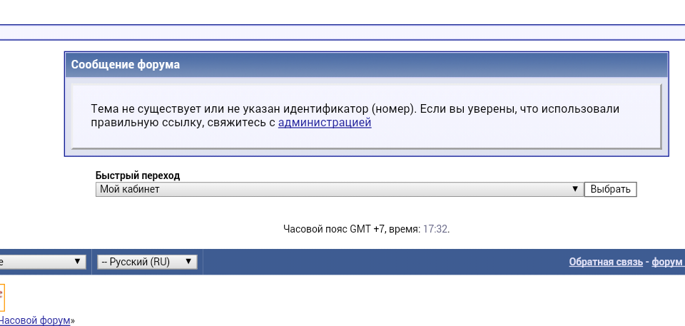

Сообщение от Grayvors Посмотреть сообщение
А куда тема про бракованные часы пропала?
Видимо администрация сайта её удалила
ТЫК в Google
Полезное
Этот пользователь сказал Спасибо! west24 за это сообщение:
Notgreedy (02.11.2018)

Сообщение от west24 Посмотреть сообщение
Вложение 2372877
ТЫК в Google
Полезная ведь тема
Не льзя,кошмарить бизнес.

Сообщение от Notgreedy Посмотреть сообщение
Ну и ладно, фото Тюдора мне удалось выцепить из гугла, остальное не так важно.
