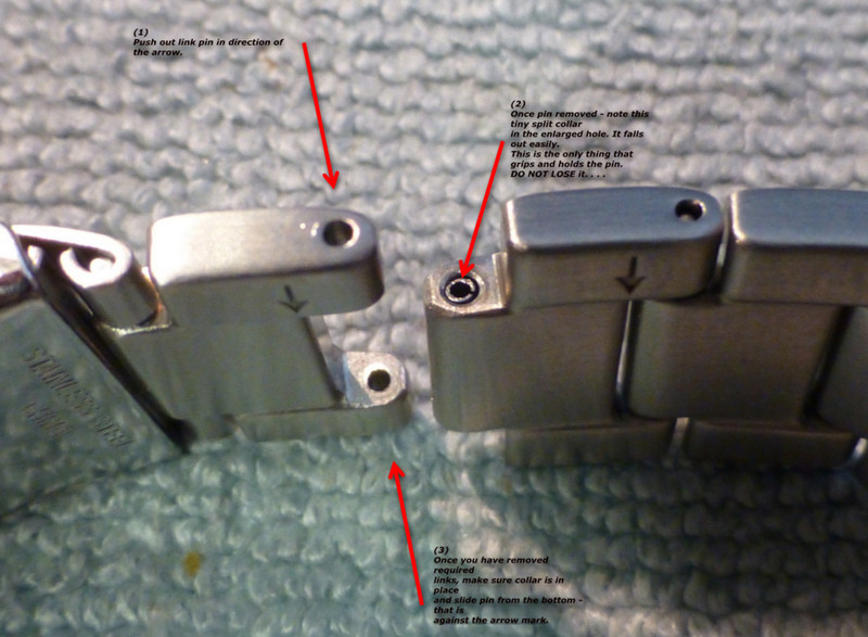

Сообщение от jkl Посмотреть сообщение
Примерно такой вид
ого
может там резьбовые винты с обеих сторон? что за модель?
а не, там скорее всего система с втулками. сама шпилька одного диаметра по всей длине, но во внутреннюю часть звена вставляется втулка, которая трением держит шпильку.
collar - если гуглить у буржуев.
часы с таким браслетом я нашёл CH2975
https://www.youtube.com/watch?v=Len2Dlgl3wM

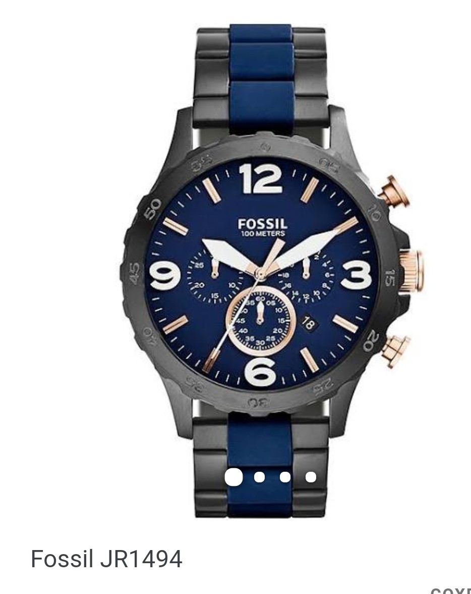

вот модель,завтра буду глядеть,шпилька скорее всего с трубкой

Там секундомер на сколько? И какая стрелка за секунды секундомера отличается?

На 30 мин видимо,секундная нижняя и центральная,минутная слева,а вооще хз,гляньте спецификацию или обзор,я их только завтра смогу увидеть

Вобщем,стояли штифты с утолщением посередине,а в звене браслета нечто вроде трубочки с разрезом или цанги,причем не извлекаемая.Все сделал довольно легко,тем более,что выбить можно в любую сторону
