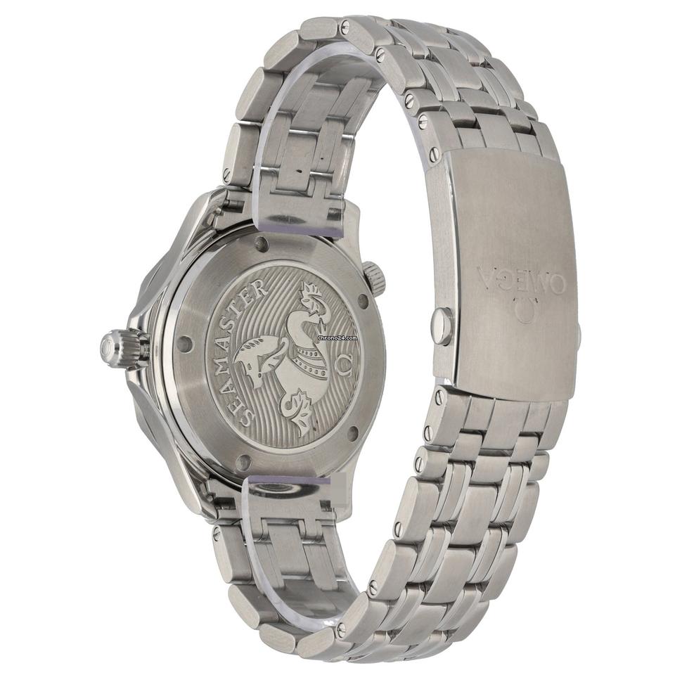

Вопрос - как называется правильно ключ, которым снимают такие крышки. И где его можно заказать/приобрести?
  #20149
Старый 03.02.2025, 23:36
Аватар для ultarior
ultarior ultarior вне форума
Регистрация: 19.08.2011
Адрес: РФ, Люберцы МО
Сообщений: 15,117
Сказал(а) спасибо: 16,749
Поблагодарили 24,369 раз(а) в 7,734 сообщениях
Сообщение от Sergiozz Посмотреть сообщение
двух или трёхточечный ключ
базовые есть на али и озоне, вот например https://www.ozon.ru/product/klyuch-i...ney-628443616/
ищутся как "инструмент для часов"
но надо будет на случай срыва штоков проложить чем-то крышку, типа плотного полиэтилена или силикона, на ютубе посмотрите, гора туториалов
если часы на фото не для примера, а ваши которым вы планируете крутить рога, то будет жалко поцарапать
нормальные типа бергеона уже надо где-то поискать, в том числе и доставку. да и денег приготовить нормально.
