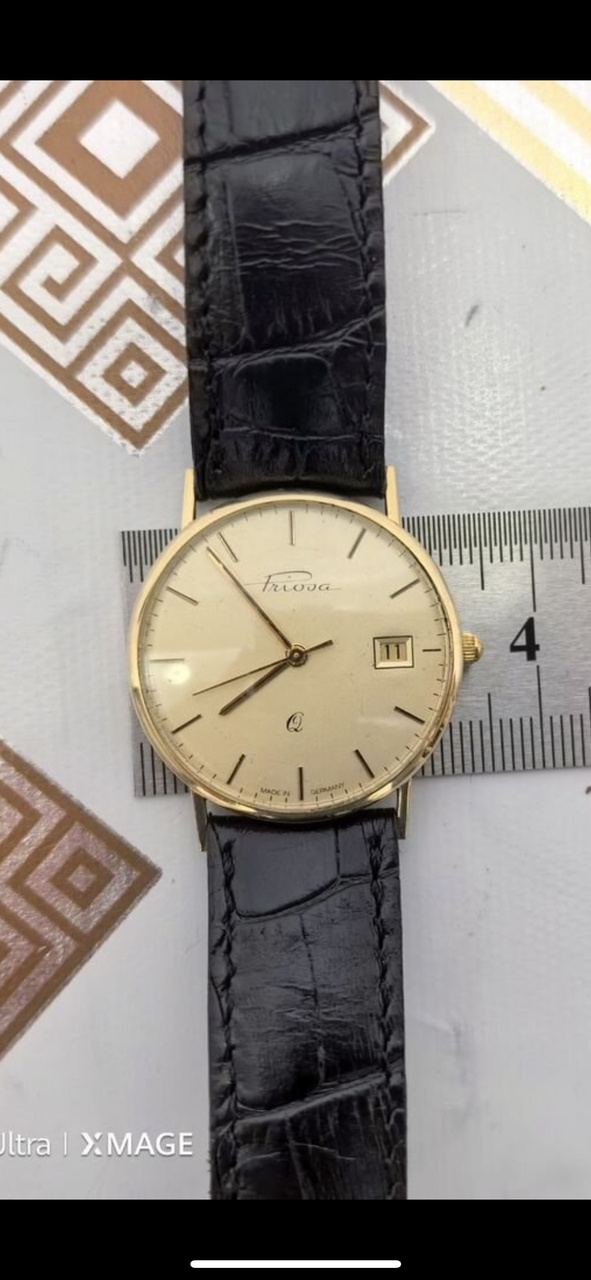

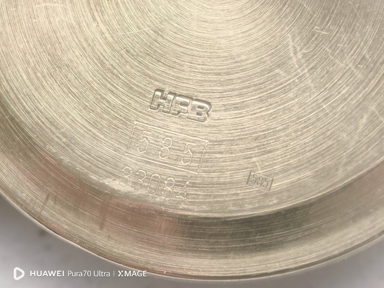

Часы Priosa, подскажите пожалуйста это оригинальные часы? Помогите пожалуйста.
