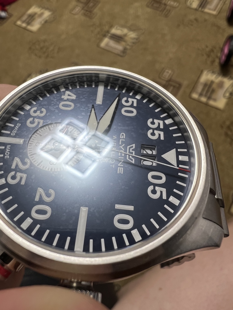

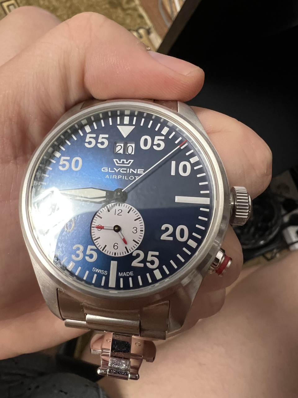

Всем добрый вечер. Подарили часы, и стал замечать на сапфировом стекле непонятные пятна, с каждым разом их становилось все больше и больше. Попытки оттереть не спиртом, не средством для стекол не дали результатов. Видно только под определенным углом, попытался отобразить на фото. Вроде у данных часов нет внешнего антиблика. Часы ношу около месяца.

А это не на поверхности циферблата?

Нет это на стекле, видно только когда свет падает под прямым углом.

на стекле, а с какой стороны?

Может, проблемы с внутренним антибликом?

как бы они не "потели" изнутри. это не диагноз, это один из вариантов.
вот тут http://forum.watch.ru/album.php?albu...ctureid=210855
на фото видно разводы изнутри.
в моем случае часы бу с барахолки.
в Вашем случае тоже (?) не совсем понятна полная история.

У них нет антиблика, по крайней мере на сайте производителя так написано
Сообщение от AntonZP Посмотреть сообщение
Часы новые, ношу меньше месяца, не плавал в них и т.д

Встречал не раз, особенно у недорогих производителей - на стекле с обратной стороны разводы и туман. Часы новые. Протирается раз и более не появляется, грешу на некоторую химию, видимо что-то попадает при изготовлении корпуса, а при сборке не улетучивается окончательно, но дает такую реакцию. Может это какой материал внутри часов так себя проявляет. У меня нет точного ответа, но решение - протереть изнутри стекло - он действенное.

1 сборщик не промывает корпуса после изготовления. На производстве их моют, но так себе, к рукам не липнет и ладно. Остатки сожа из щелей испаряются и конденсируются на стекле. И не только.
2 от души "силиконят" при сбоке прокладки самыми дешевями составами. Часть так же может испарятся и конденсироваться внутри часов на всем подряд.
Просто пока часы лежат к коробке на складе ничего не происходит, а как только мы начинаем носить часы на теплой руке, а стекло остается в прохладной атмосфере, то тут и лезет все наружу.
