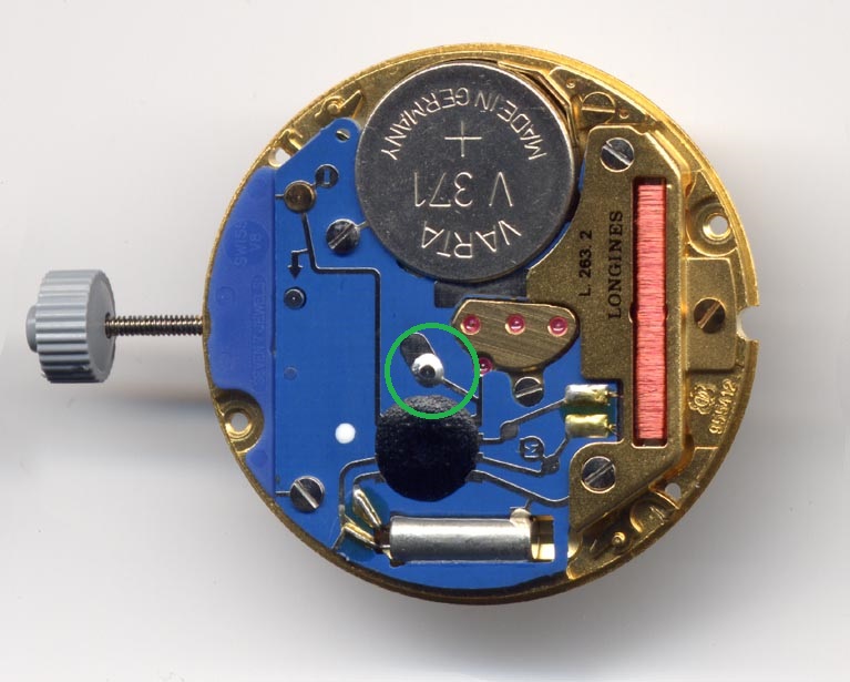

На примере калибра ЕТА 955.412

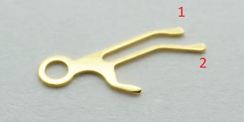

Обвел контакт, замыкаемый на плюс рычагом 560 - рычагом останова и выключателем при вытягивании головки ( он одновременно одной частью механически тормозит колесо, а другой частью замыкает контакт на плюс платины). Как видно контакт идет к чипу, седьмая нога. Остальные 6 ног - + и - питания чипа, два вывода на катушку и два вывода на кварцевый резонатор.
Деталь 560 - хвостовик 1 блокирует колеса, хвостовик 2 замыкает контакт на плате:

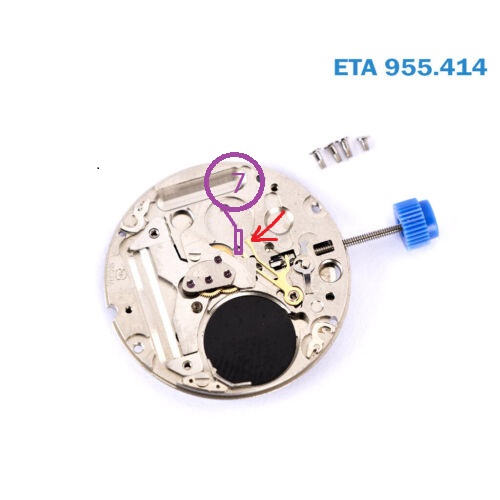

На этом рисунке красной стрелкой указано направление движения контакта выключателя, а фиолетовым указан штифт, впаянный в плату с ногой номер 7, которого контакт касается при вытягивании головки.

В рабочем режиме ток идёт от батареи на чип и осцилятор, а они дальше подают ток на катушку. В режиме остановки ток идёт от батарейки на чип и там замыкается, на катушку ток не идёт, я правильно понял?

Видимо так, неважно, как это реализовано в чипе, важно, что схема часов НЕ обесточивается, а также НЕ подает импульсы.
