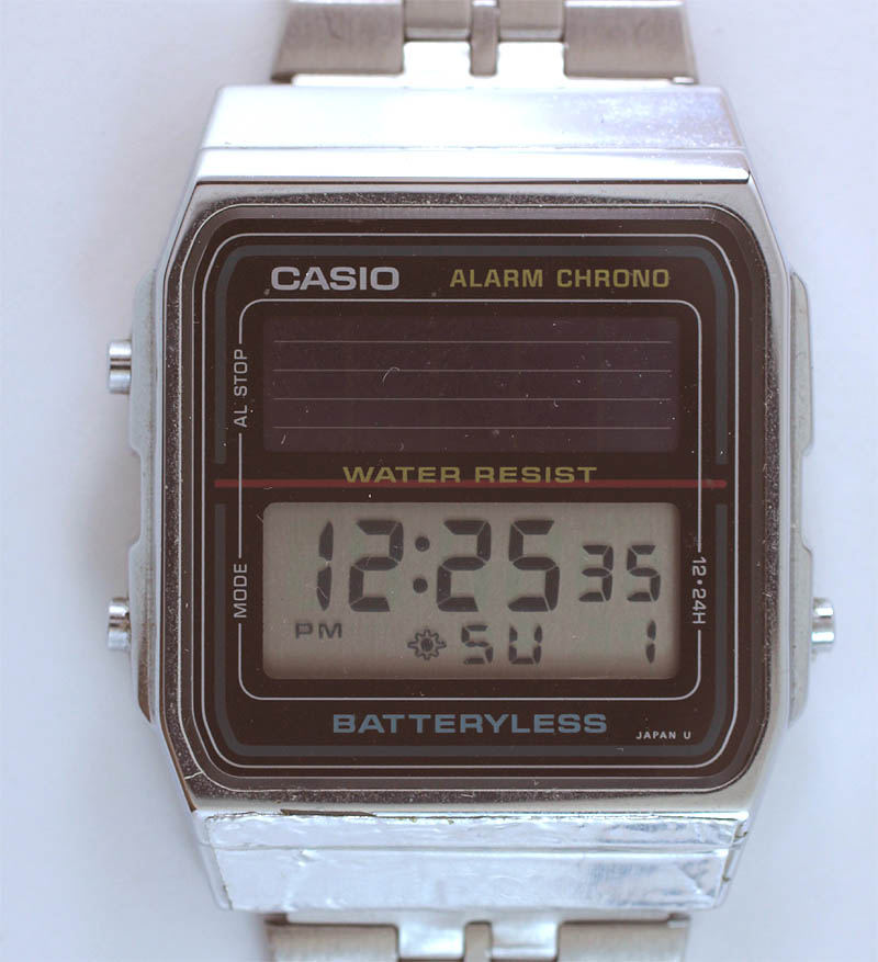

Сообщение от Kelevratony Посмотреть сообщение
А те, что слева?
Примерно тех же лет батареечный китайский шмурдяк попавший ко мне недавно новым в нетронутом виде со сдохшим элементом внутри.
Подделка под casio al-180, с полуметра почти неотличима от оригинала.

У меня есть не ношенная Al-180 примерно 1992 года (когда торговал ими, одну списали мне). В те годы на модель много жаловались, поэтому мастера вместо аккумулятора вставляли обычную батарейку 2016, заизолировав один из выводов солнечного элемента. так часы вполне больше 7 лет работали. А аккумуляторы я даже 20 лет назад находил с трудом. Технология может и хорошая, но не для нашей страны того времени.
Эти часы еще в поврежденном новом корпусе (из-за которого и были списаны), потом переставил в абсолютно новый.
Не для наших лентяев это точно) Все таки какое-никакое а внимание часы к себе требовали.
Думаю самыми востребованными они были где нибудь в южных широтах.
