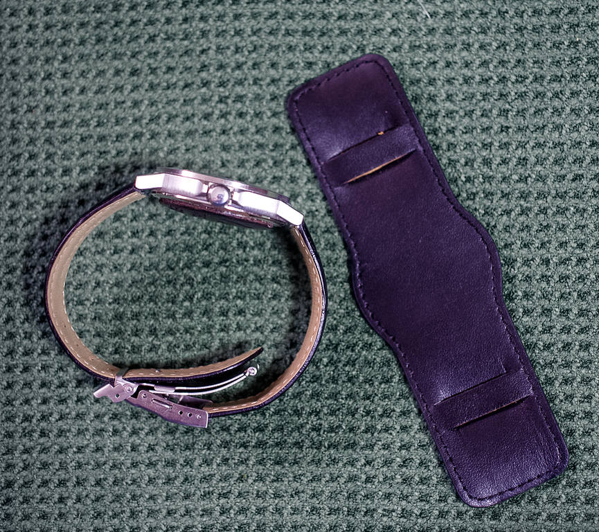

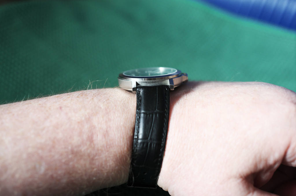

Пробовал и не выдержал больше двух дней. Тоже была мягкая кода и снизу подшита очень гладкой, но все равно ощущение "завтрака в противогазе" в итоге достало. Взял кожу 2мм и вырезал диск на 3мм меньше диаметра крышки. Затем обработал "токонолом" край для гладкости. После внутреннюю поверхность (та что шершавая) и ближе к краю по всей плоскости вкруговую ошкурил. Таким образом край истончил примерно на 1мм и подушечка стала выпуклой. После чего нанес клей момент (желтый тягучий) и дал подсохнуть минут 10. И поставив точно на центр крышки прижал хорошенько ладонью. Подержал минуту и все готово. Теперь имею выпуклую подушечку и просто идеально на руке стало.

И кстати подушечка эта совершенно не видна, даже мне. А уже окружающим и подавно. Хотя была мысль сделать ее видимой - так чтобы была частью дизайна. Поэтому купил кожу красную. Может потом сделаю такую для какого из своих марьяжей - с красным ремешком за компанию. А тут черная подушечка. В общем рекомендую если что...
