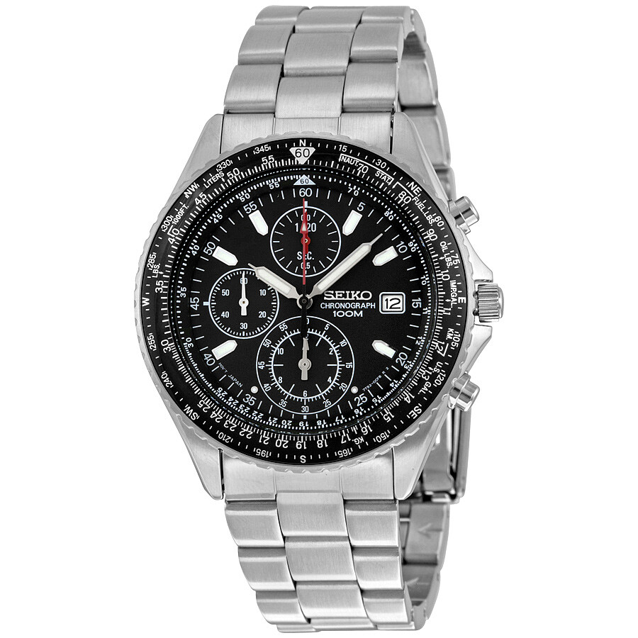

Сообщение от vfison Посмотреть сообщение
Не пойму как работает хронограф, своего (пока) нет, в описаниях непонятно.
Точнее говоря, непонятен только момент как считывается измеренное время.
Если имеется 2 доп окошка - то я так понимаю, один это минутный накопитель, второй - секунды - ок. Получается можно замерить промежутки до 30 минут (минутные накопители размечены до 30). так?
Если смотреть в историю, то хронографы — это попытка соединить секундомер с часами. Часы в то время были карманными с боковой (малой) секундной стрелкой; у секундомеров же секундная стрелка была центральной (в таком формате она имеет большую длину — так легче засекать доли секунд), минутный накопитель — малым (боковым). При соединении получилось то, что сейчас считается классикой хронографа:
Секунда часов на отметке "6", накопитель минут — на отметке "12", секунда хрона — центральная.
При переделке карманников в наручный вариант механизм часто разворачивали заводной головкой вправо (если часы носятся на левой руке, то в таком виде их можно заводить правой, не снимая). Поэтому секунда часов стала слева, накопитель хрона — справа. В таком виде этот дизайн используется и сейчас:
Что касается минутных накопителей — были на 30 минут, 45 или даже на час, как у Зина на фото выше (обратите внимание: стрелки, относящиеся к секундомеру, у него окрашены красным).
Но вот если 3 доп окошка - то непонятно почему минутный накопитель все равно размечен до 30 минут? Как им пользоваться? Смотреть к чему ближе стрелка на часовом и высчитывать в уме какая половина часа сейчас (ну то есть это 40 минут или 10)? Или я что-то не так в принципе понимаю и есть какая-то тонкость?
Самурай без меча подобен самураю с мечом, но только без меча
Хроны с часовым счётчиком были сделаны на основе классических 30-минутных. Например, в известном Valjoux 7750 часовой счётчик приводится не от секундомера, а непосредственно от механизма часов. Почему именно так? Потому, что в часовой индустрии зачастую тоже делают "как получилось". Что до дизайна — люди консервативны, поэтому мы до сих пор имеем 30-минутные накопители.
Впрочем, бывают и разумные варианты, вроде того же Зина с накопителем на час или вот такой Тутимы:
Красная центральная стрелка — секунда хронографа, черная центральная с красным самолётиком — накопитель секундомера на 60 минут. На отметке "6" — накопитель секундомера на 12 часов. Сразу ясно, сколько секунд, минут и часов отсечено. На классическом хронографе бы пришлось делать так, как вы описываете: различить 10 и 40 минут можно только по часовому накопителю.
А бывают какие-то другие варианты разметок? Кроме "30 минут" или "30 минут - 12 часов" ?
Бывают хроны, в которых часовой и минутный накопители совмещены:
Здесь такой он на отметке "12", работает как обычный часовой циферблат: короткая стрелка — часы, длинная — минуты.
Или же стрелка секундомера отсчитывает только целые секунды, а доли вынесены на отдельный счётчик:
Здесь такой тоже на отметке "12".
Возможны хроны вообще без накопителей:
Секундную стрелку на них можно останавливать, сбрасывать на ноль и запускать без вмешательства в ход часов.
Некоторые хронографы имеют отдельный накопитель для секунд:
Центральная секундная стрелка здесь отдана часам, на отметке "12" — накопитель секунд, на отметке "9" — накопитель минут. Доли секунд отображает жк-дисплей.
Пожалуй, самое экзотическое, что я видел — Breitling Spatiographe:
Секунда хронографа центральная, в окне на отметке "9" счётчик минут, от одной до десяти. На отметке "6" — накопитель на 3 часа, считает по 10 минут.
Эти 9 пользователей сказали Спасибо! Novartep за это сообщение:
ballwatch2 (07.12.2020), Corvin23 (12.12.2020), Evilcat (06.12.2020), Greggy (16.12.2020), Januar1973 (06.12.2020), lomatin (06.12.2020), NoZvezda (06.12.2020), vfison (06.12.2020), Xpyk (06.12.2020)
