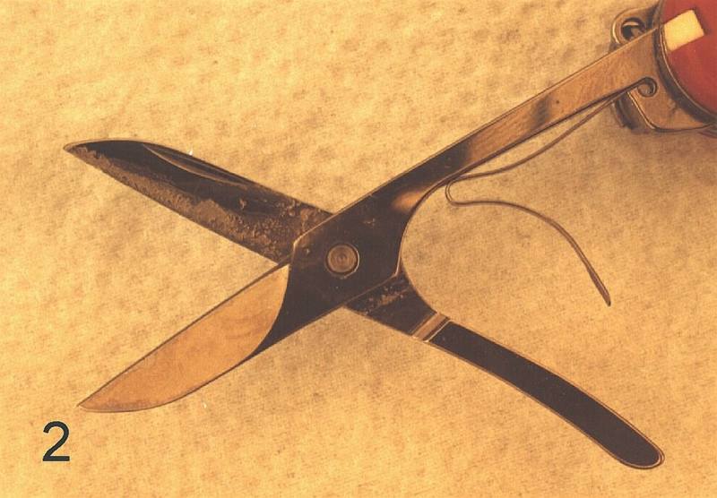

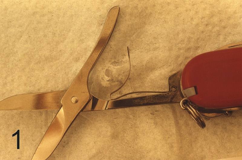

Чтобы не думали что шутю...
Вот собственно эффект того состава с парафином на бензине.
На первой фото чистые ножнички получили пару капель чистого масла и протерты до скрипа.
Видно что бумага чистая. Ну так и ночнички совершенно чистейшие были.
Затем капаю несколько капель растворенного в авиабензине парафина.
И чуть поработав ножницами чтобы затекло везде в оси - даю минут 15 просто высохнуть.
На фото видно что парафин пленкой затвердел.
Затем поработал ножничками.
Парафин посыпался с их и после стал протирать то что вылезало из оси и места где ножнички половинками соприкасаются.
Полезла грязь которая там скрывалась и которую ничем иным было не вытащить. Видно какая бумага аж черная стала.
