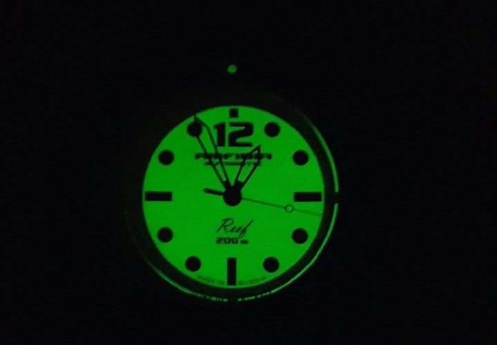

То же светятся)))) а через час это фуфло люм превращается в ровную луну. Ну о да!!! Ровную луну на всю ночь)))) Спасибо Восток, очень красиво но жаль видно ровную луну а время нетути
