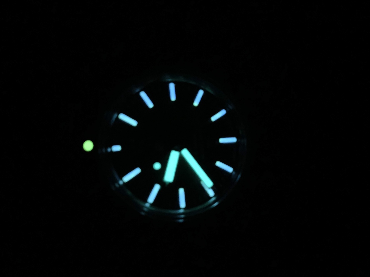

Спасибо Станиславу(Strong)! Сделал мне в прошлом месяце отличный люм!
