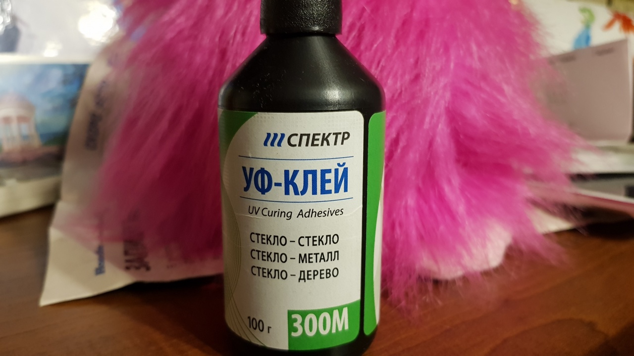

Сообщение от Skunk Anansie Посмотреть сообщение
Станислав, а уф лак (клей) не подойдет? Не застынет, пока не засветишь. Ммм?
Уф клей пробовал такой. Стекло клеит отменно, а вот сам если положить без слейки под ультрафиолет не застывает., в итоге плюнул и стал делать эпоксидкой. Но это касаемо меток на которых есть хоть маломальский кант, вот никак не пойму чем нанести на ровный цифер, так что б сама консистенция не растекалась ? Подскажите пожалуйста. Какой лучше клей или лак (общедоступный) купить для этой цели.

Сообщение от oiline Посмотреть сообщение
...Какой лучше клей или лак (общедоступный) купить для этой цели.
Берите акриловый лак. Из плюсов:
- не растекаются метки( наоборот, формируются ровной полусферой);
-возможность удалить (в течении определенного времени) без последствий неудачно нанесенные метки;
-возможность разбавить состав водой при излишнем загустении;
-доступность в магазинах;
-цена.
Минусов мной , пока, не обнаружено..))

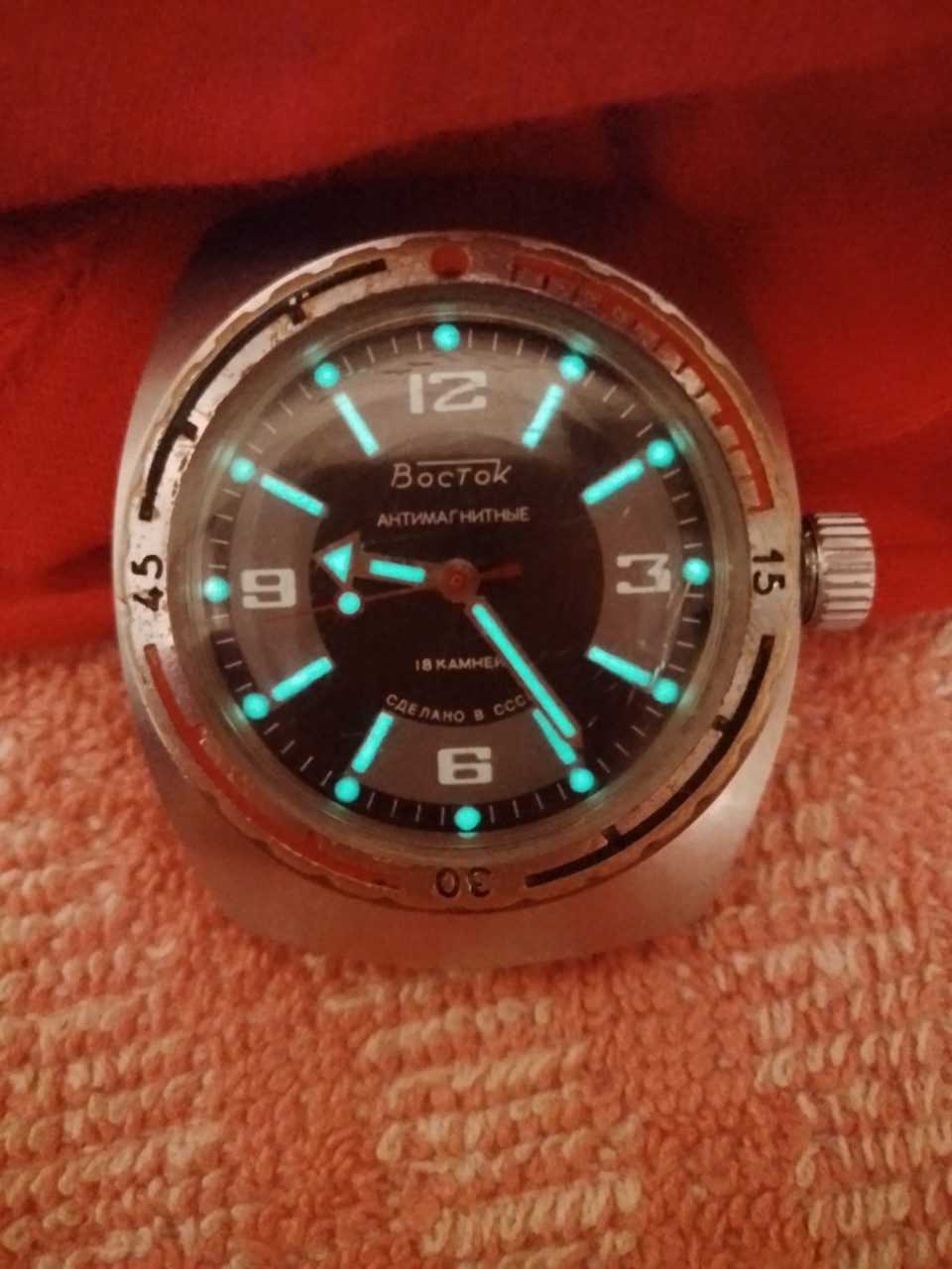

Цифры бы ещё прорисовать было бы хорошо,но слишком кропотливая работа
