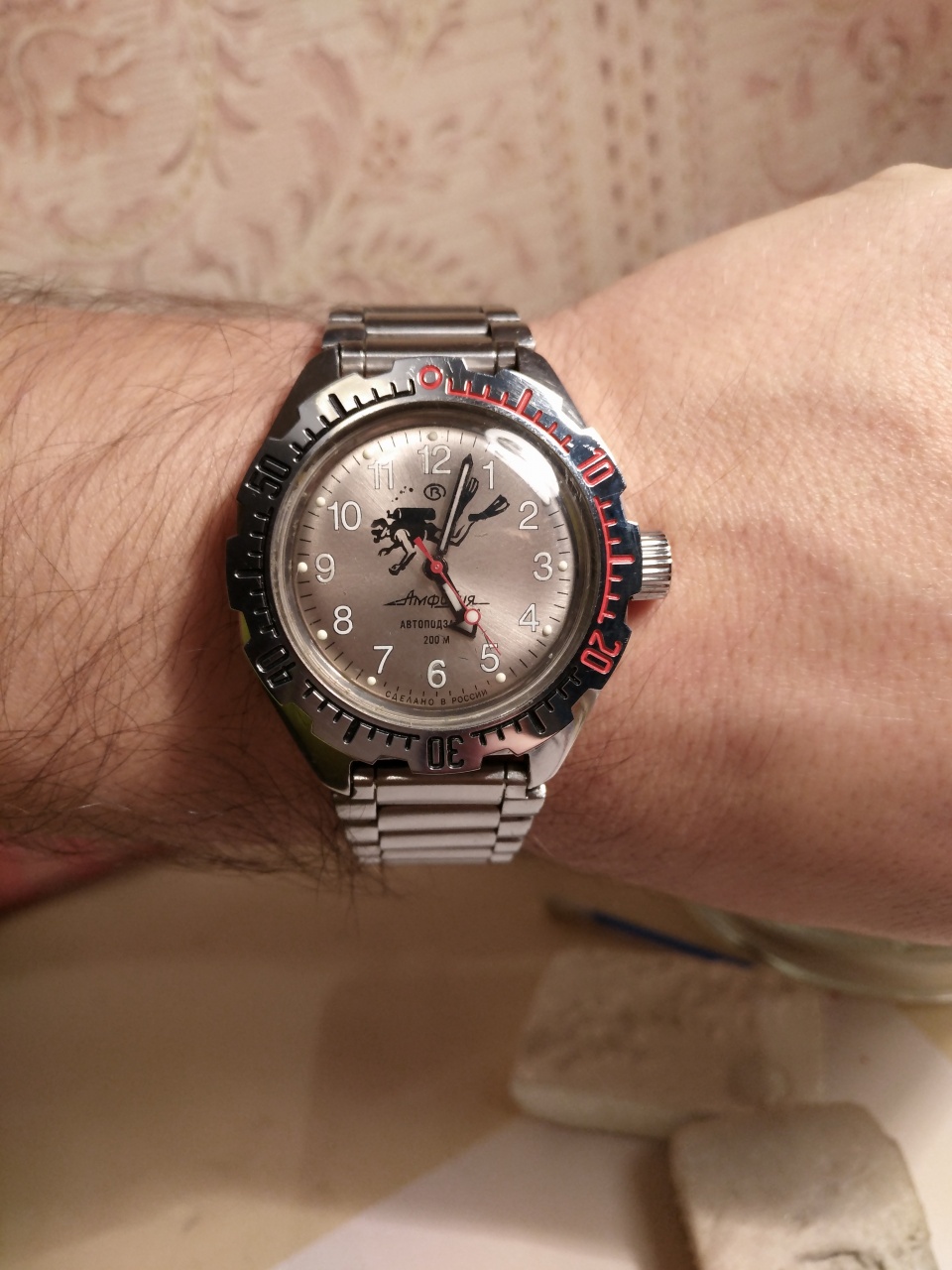

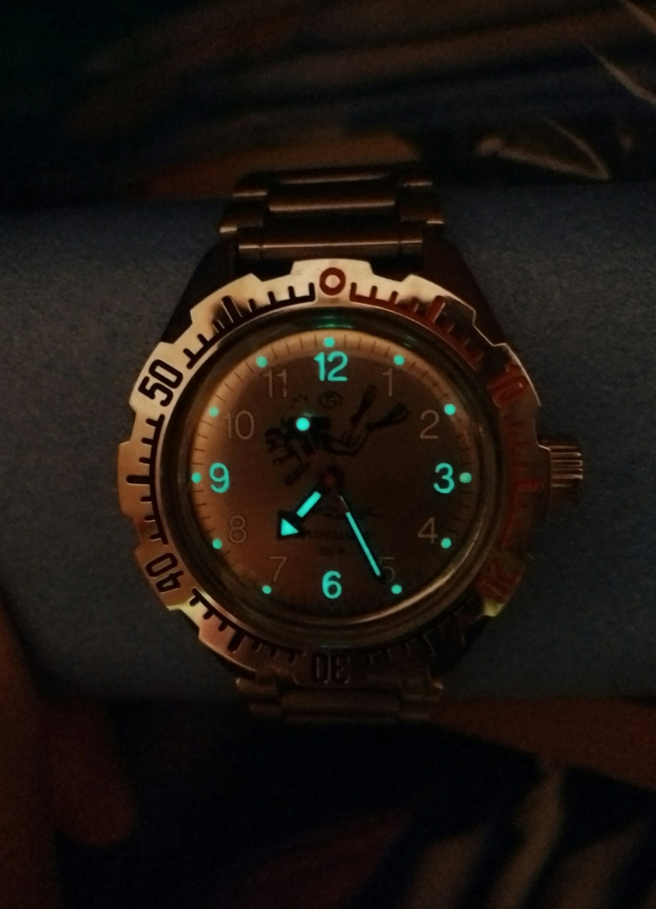

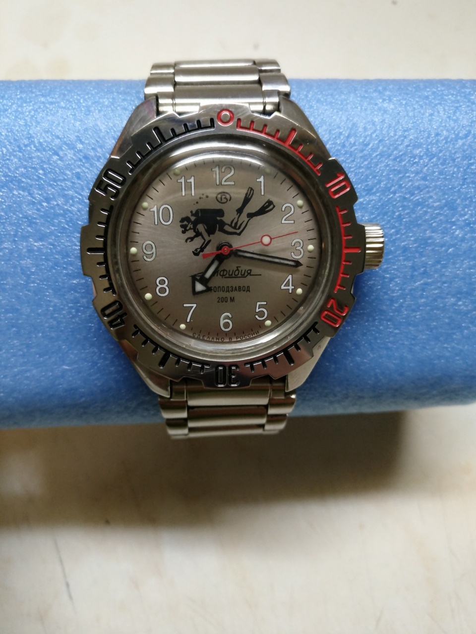

на мой взгляд тоже неплохо смотрятся,на мелких цифрах нужно особое терпение

именно эти цифры наносились маслодозировкой ,давно пробую разные варианты чем только я не наносил люм,мелкие элементы лучше получаются маслодозировкой

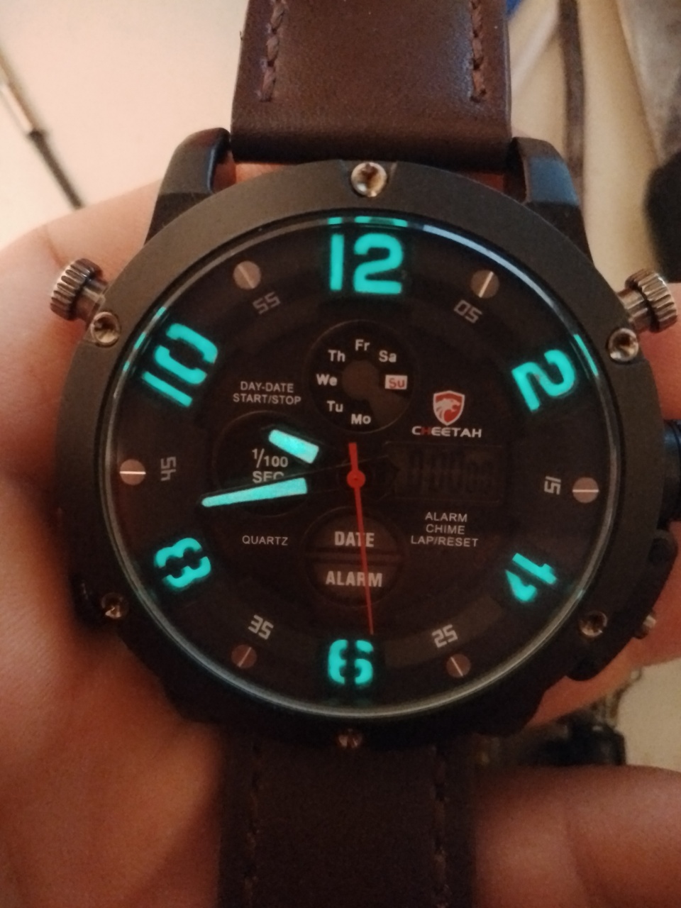

смешно когда просят нанести люм на часы с алиэкспресс за 5$

Зато теперь они выглядят гораздо дороже
