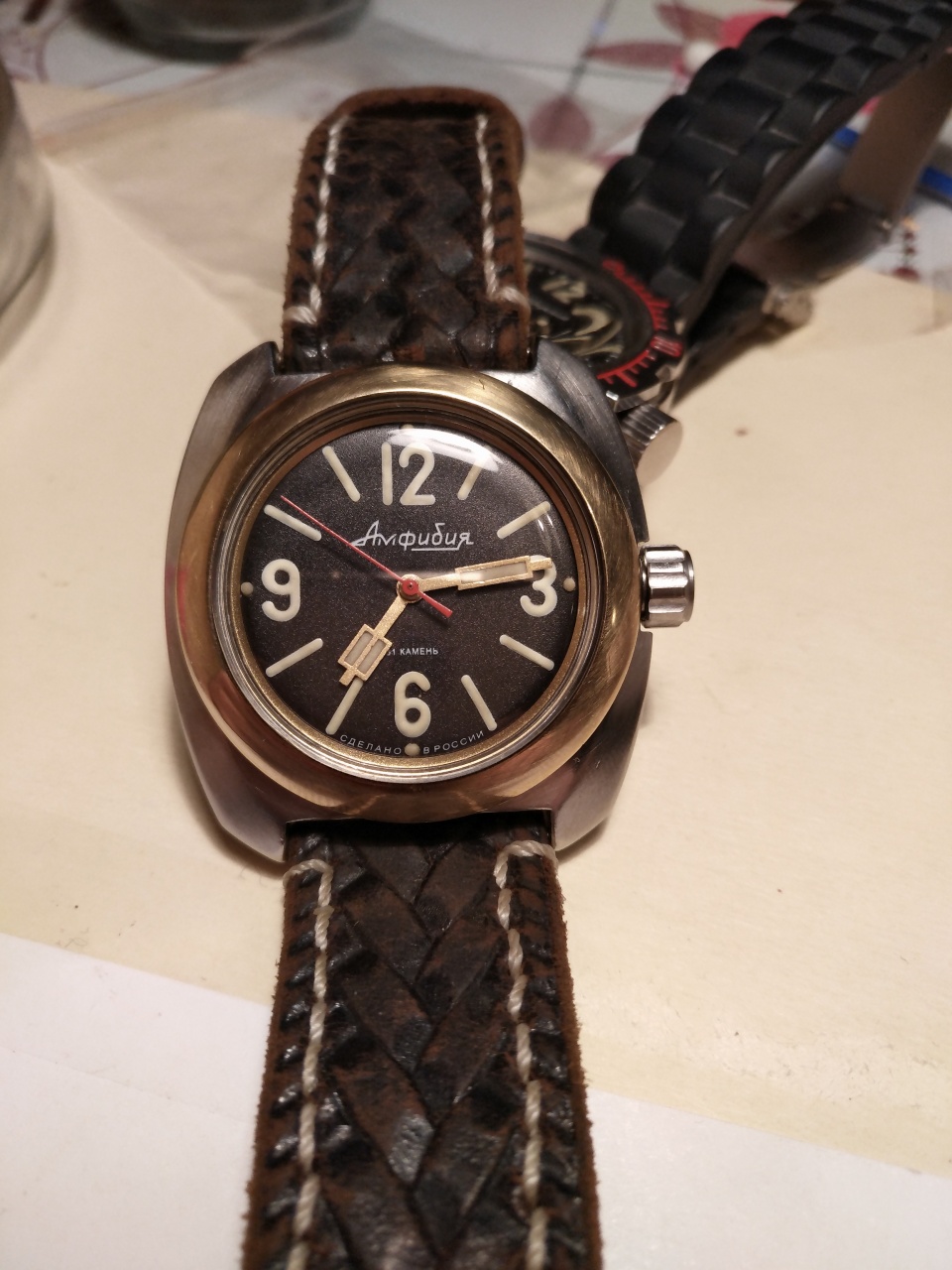

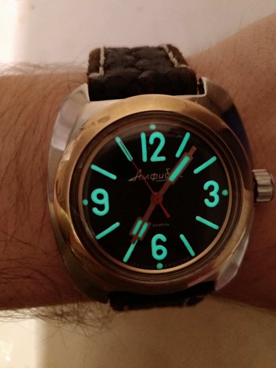

Люм от форумчанина maxxx7777.
Спасибо тебе Макс!

Эти 13 пользователей сказали Спасибо! Mokrii за это сообщение:
Alex250 (08.06.2018), garmv (07.06.2018), Ivan St (08.06.2018), Kornienko (07.06.2018), LOGOPED (07.06.2018), maxxx7777 (07.06.2018), Premo (08.09.2018), Skunk Anansie (07.06.2018), somik7 (07.06.2018), Strong (08.06.2018), Vizi (07.06.2018), Vodalex (07.06.2018), yetemorp (08.06.2018)

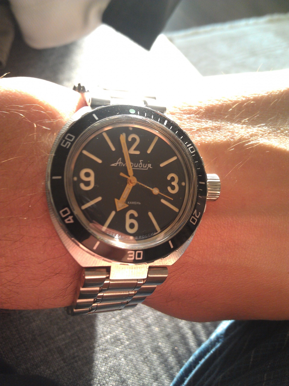

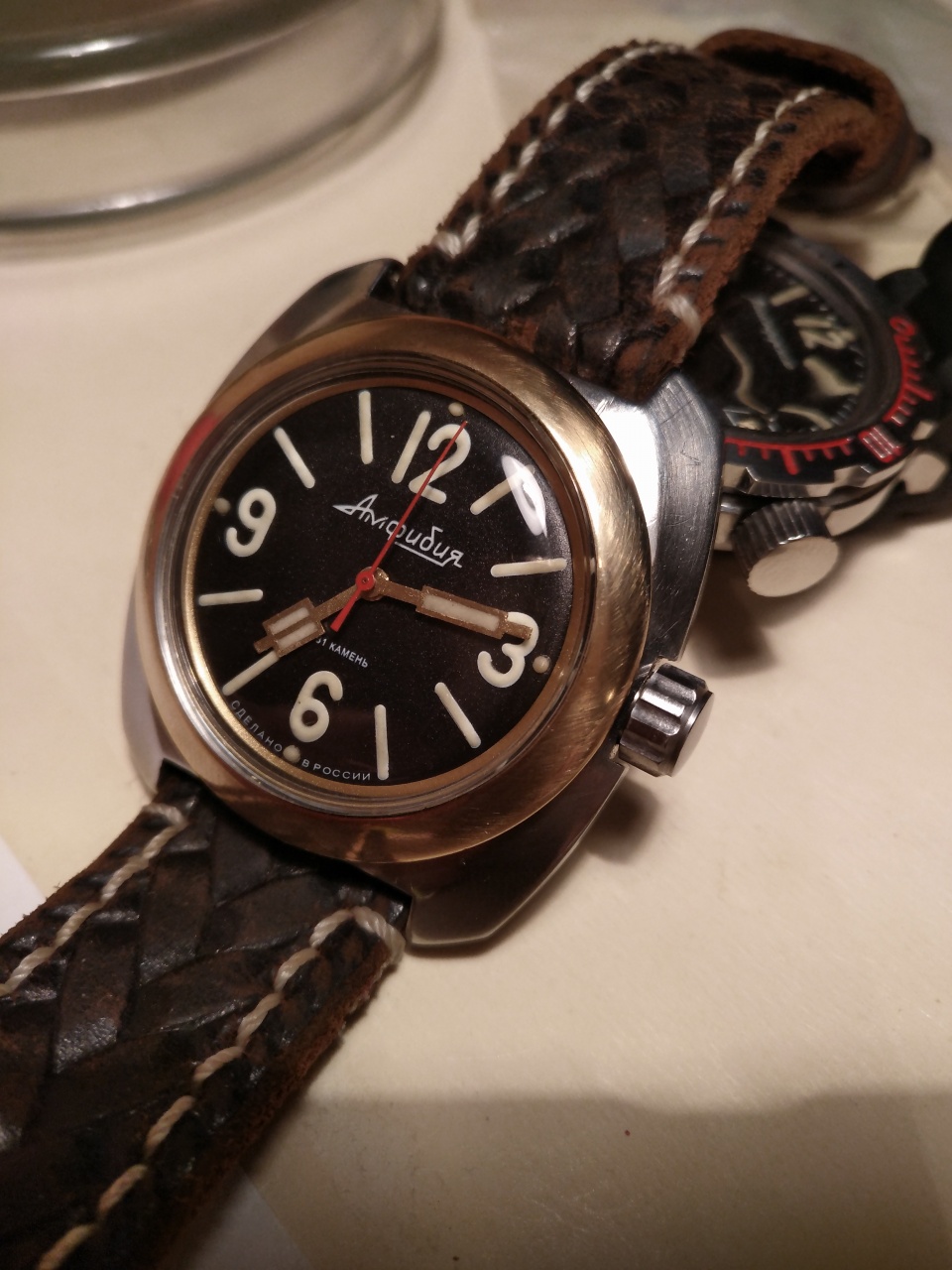

------- ДОБАВЛЕНО ЧЕРЕЗ 29 МИН --------
и тебе спасибо форумчанин Mokrii за корпус министерки СССР, вот что я собрал и нанес люм
