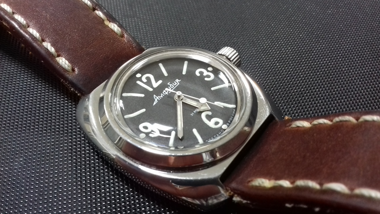

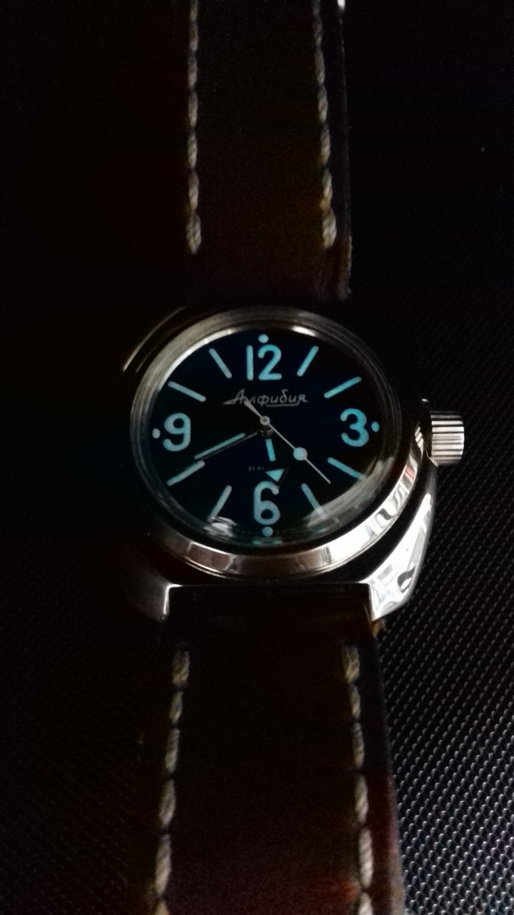

Добрый день! Хочу представить работу Стаса! Давно хотел такую сборку, но штатный люм ( вернее его отсутствие) сильно расстраивал)) Наш уважаемый мастер исправил ситуацию и теперь эти часы очень редко покидают мою руку)))

Сообщение от EVGENIY S NOVIKOV Посмотреть сообщение
Вам бы еще высокий гладкий безель от Перса. Совсем другой вид был бы. Мераномовский больше для офисников.

Вот и дожили до офисных безелей.
