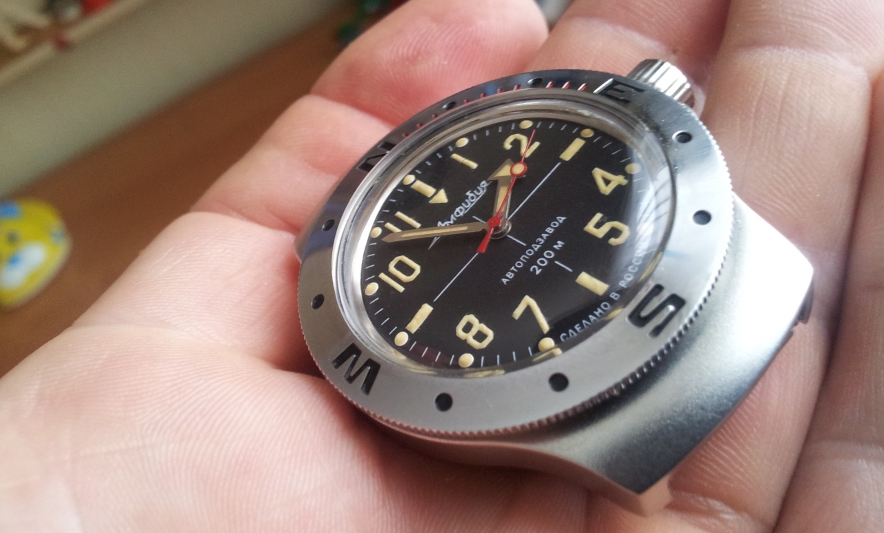

У кого нибудь нет фото как выглядит этот люм стиля "винтаж" в вечернее время и как светит? Спасибо!

Именно эти часы уже давно в другом корпусе.
Люм от Стронга. Работа высший пилотаж. Но сам люм светит не очень. Это особенность винтажного люма, сама работа как я сказал выполнена хорошо, все очень четко и красиво.
Фоткать слабый люм желания, простите, нет.

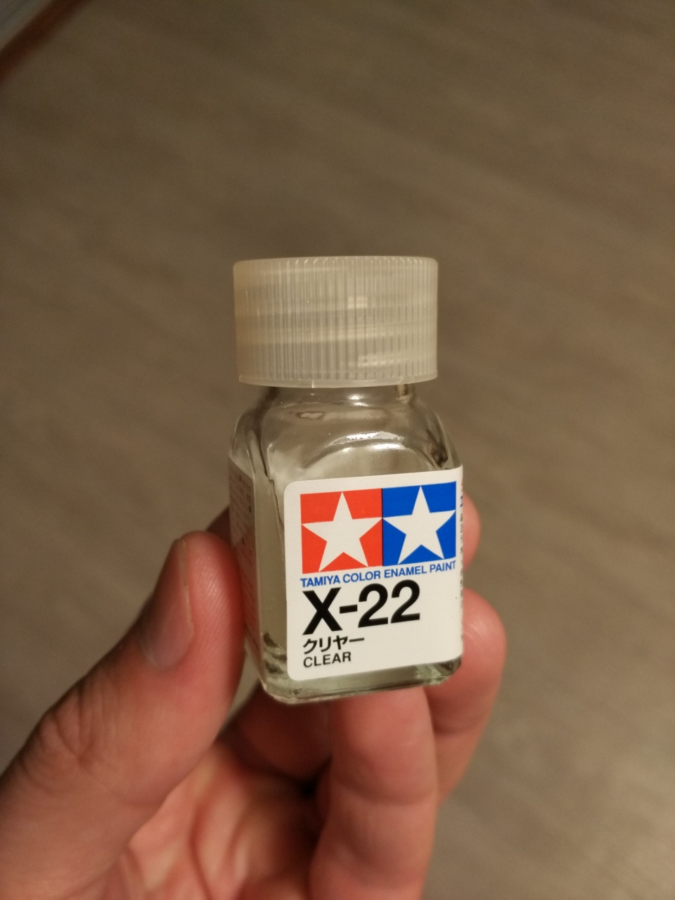

Чем размешать порошок люма?

Сообщение от Evgesh Посмотреть сообщение
Химия из магазинов для моделистов. Японская Tamiya, бесцветная акриловая эмаль.

Как ложится с такой эмалью на цифер и стрелки?

Это один из лучших вариантов , которым пользуются многие гуру релюма, в том числе и на зарубежных ресурсах. Ложится шикарно, сохнет хорошо, и не моментально как многие лаки, не успел очнуться как уже нужно разбавлять. Но тут еще многое зависит от размера частиц самого пигмента ( люма) . Чем мельче , тем более однородная масса будет, 60-80 это уже черевато зерном... ну и конечно же опыт, ровность и однородность не только качеством химии определяется, а еще и набитой рукой. Пробуйте)) успехов) в разделе ремонта, есть профильная тема по замене люма, советую ее полистать там есть все) включая Tamiya )))

Народ, я вот себе лак мешаю с Тамией Х-22, зарубежные релюмеры...
Стронг тоже с неким акрилом смешивает.
А на ЧЧЗ с чем мешают, никто не в курсе?
Что у них там за чудо жижа, которая так хорошо снимается медицинской иглой? Смывается водой и нефрасами...
Где-то натыкался на вариант смешивания со свежим ПВА, или что-то в этом роде.
