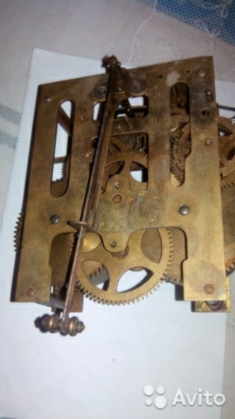

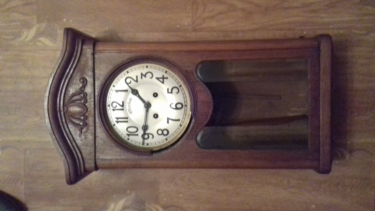

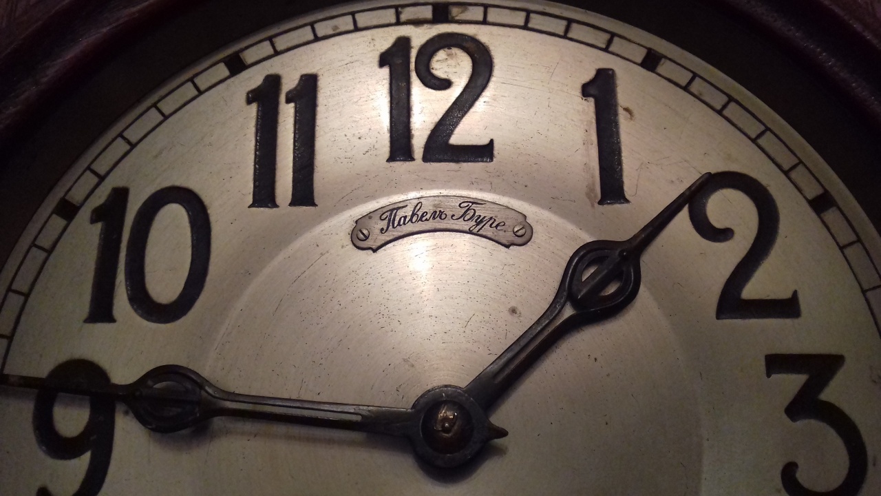

Прикупил "Павлушу"...
Утраты корпуса поправим...а по меху мнение специалистов ....все ли правильно?
Часики хочу оживить...
Спасибо всем.
Доп фото

Хорошие часы , красивый лаконичный корпус , по механизму всё нормально, шайба какая-то на гонге непонятная , и ещё не уверен родной ли подвес маятника.

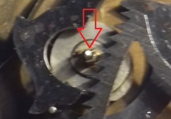

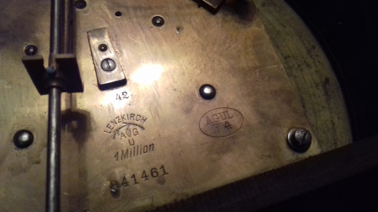

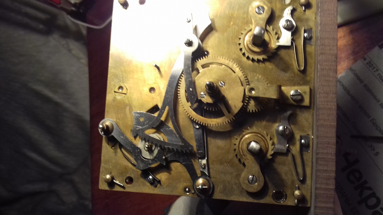

Снял цифер... в мех видать залезали и чистили...и по моему не хватает детальки...
Вопрос "Буре" мог поставить этот мех? Гонг двойной и другого крепления нет.

Всё здесь нормально , это ограничитель , если имеется ввиду свободный винт.

Зубчики в холостую ходють...

Хотя вроде не видно кулачка со штифтом , для подъёма гребенки.

Эдуард добрый день !
Вижу только одну причину невозможности использования данного механизма Т.Д. Буре - это начало первой мировой войны , а Ваш механизм изготовлен ближе к концу 1914 г.
Какой детальки не хватает на Ваш взгляд ? опишите подробнее , сделайте дополнительные фото .
С уважением Александр.

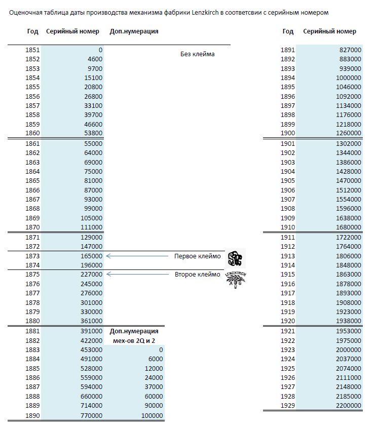

Эдуард, привет. Поздравляю с наконец-то неплохими часами!
По году, мне кажется, Александр слегка ошибся.
ID:	2028149 Нажмите на изображение для увеличения
Название: 1 841 461.jpg

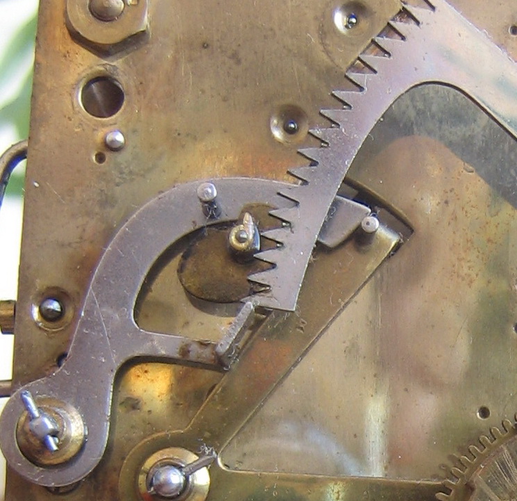

Это 1913-й год. Буре, конечно же, ставил механизмы Ленцкирх. Зато Александр прав про отсутствующую детальку, которая должна поднимать и перемещать гребёнку. Мне не попадался Ленц с гребёнкой, вот покажу систему от других часов (LFS). Думаю, что должно быть что-то подобное.
Update: Присмотрелся к Вашей фоте, вроде как есть эта деталюшка:
Название: 1 841 461 бой кусок.jpg
Нужна более чёткая фотография этого узла!
