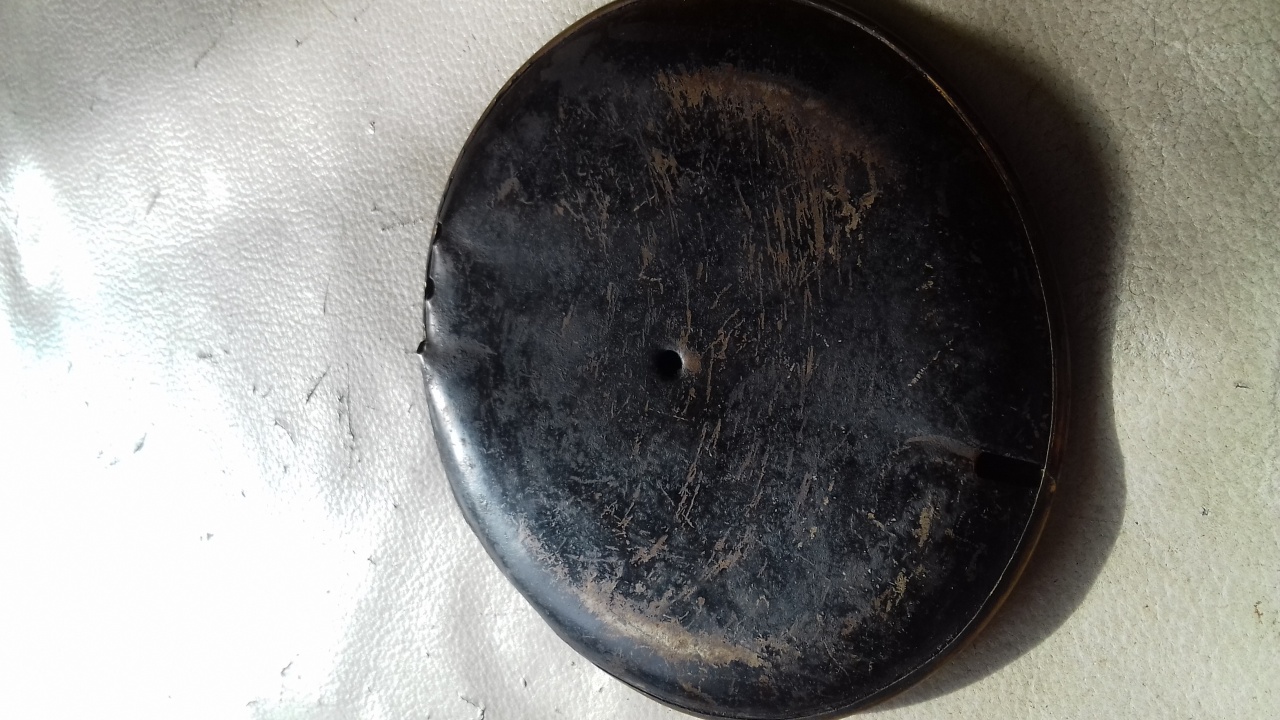

разбирать мех. Не буду..стараться буду рекомендованным "галоша"..еще вопрос к знатакам...как выправить вмятинки шайбы маятника?
И что может быть если промыть мех уайт спиртом..(для познания)

Сообщение от eddi 747 Посмотреть сообщение
Такие вмятины я правлю на основании "жесткая резина на плите" подходящей гладилкой со сферической головкой. Естественно, с внутренней стороны облицовки линзы. Латунь (зачастую - медь) мягкая - главное - не применять силу. Нужен также вырезать шаблон для проверки правильности формы.

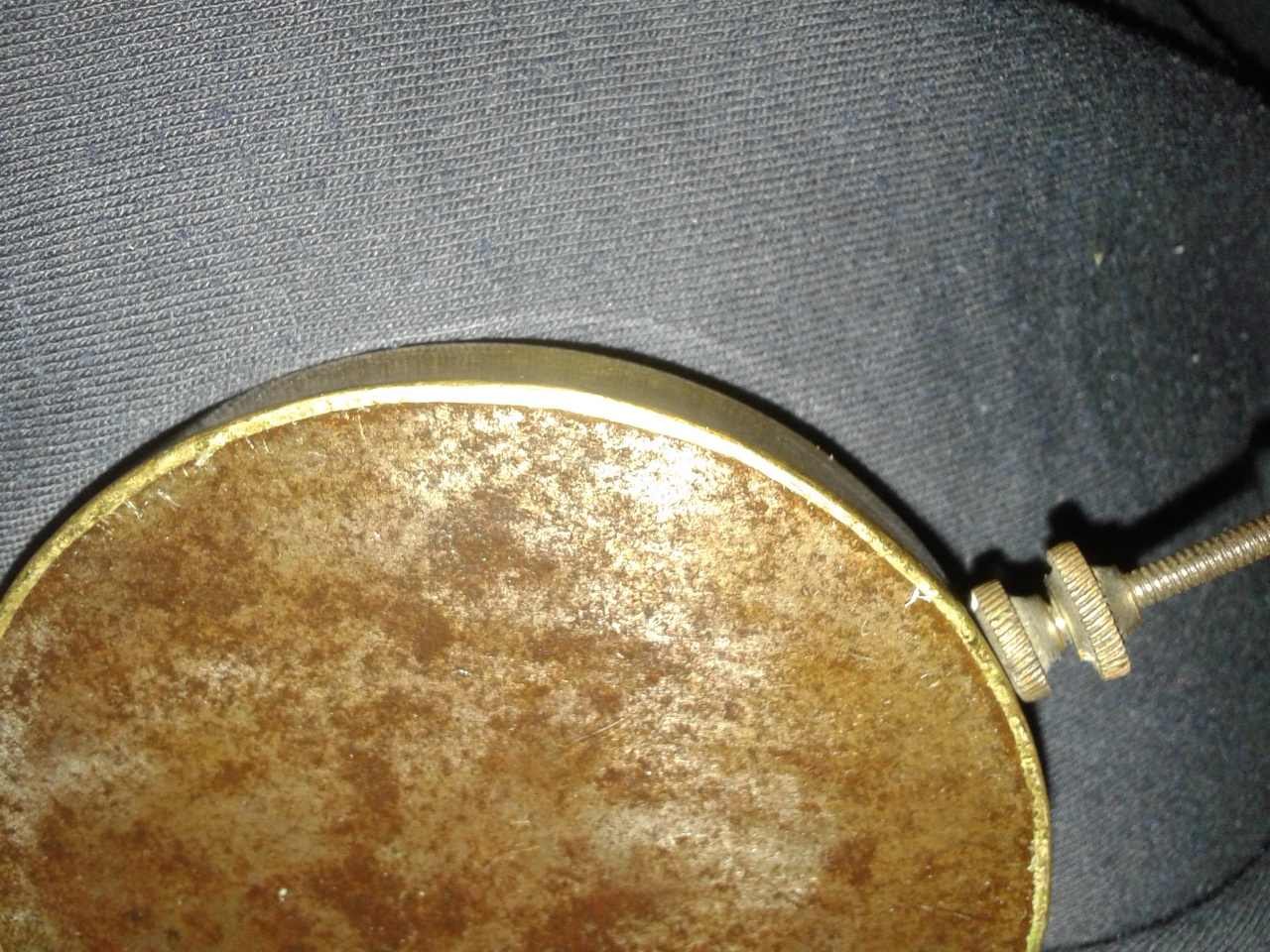

  #17
Старый 05.09.2017, 22:45
eddi 747 eddi 747 вне форума
Регистрация: 19.12.2014
Адрес: Россия С.П.б
Сообщений: 621
Сказал(а) спасибо: 974
Поблагодарили 768 раз(а) в 223 сообщениях
Спасибо.. как я понял маятник нужно "раскупонить"т.е . вскрыть...и с тыльной стороны отжать... а вопрос -как так красиво завальцевать?

  #19
Старый 06.09.2017, 12:10
Аватар для aleks1960
aleks1960 aleks1960 вне форума
Регистрация: 26.02.2017
Адрес: Рязань, Россия
Сообщений: 4,622
Сказал(а) спасибо: 3,029
Поблагодарили 6,752 раз(а) в 2,404 сообщениях
Добрый день.
Всё-таки не отжать , а аккуратно ( не торопясь) разгладить гладилкой , выше было написано.
С уважением.

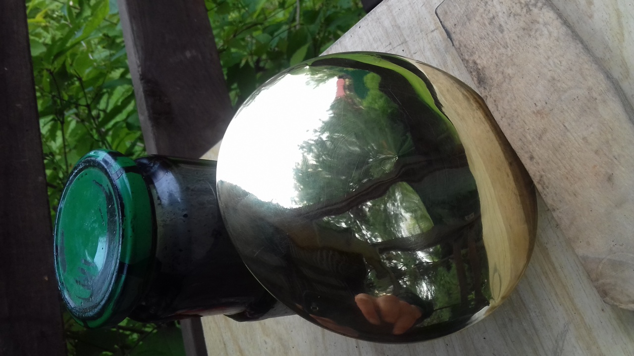

  #20
Старый 09.09.2017, 15:16
Адрес: Россия С.П.б
Сообщений: 621
Спасибо за совет.. маятник раскупонили...поправили..шлифанули..
