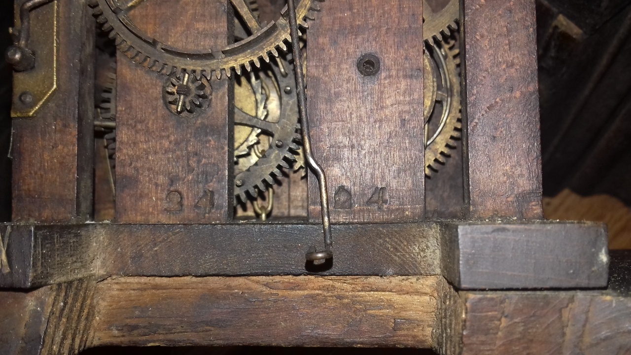

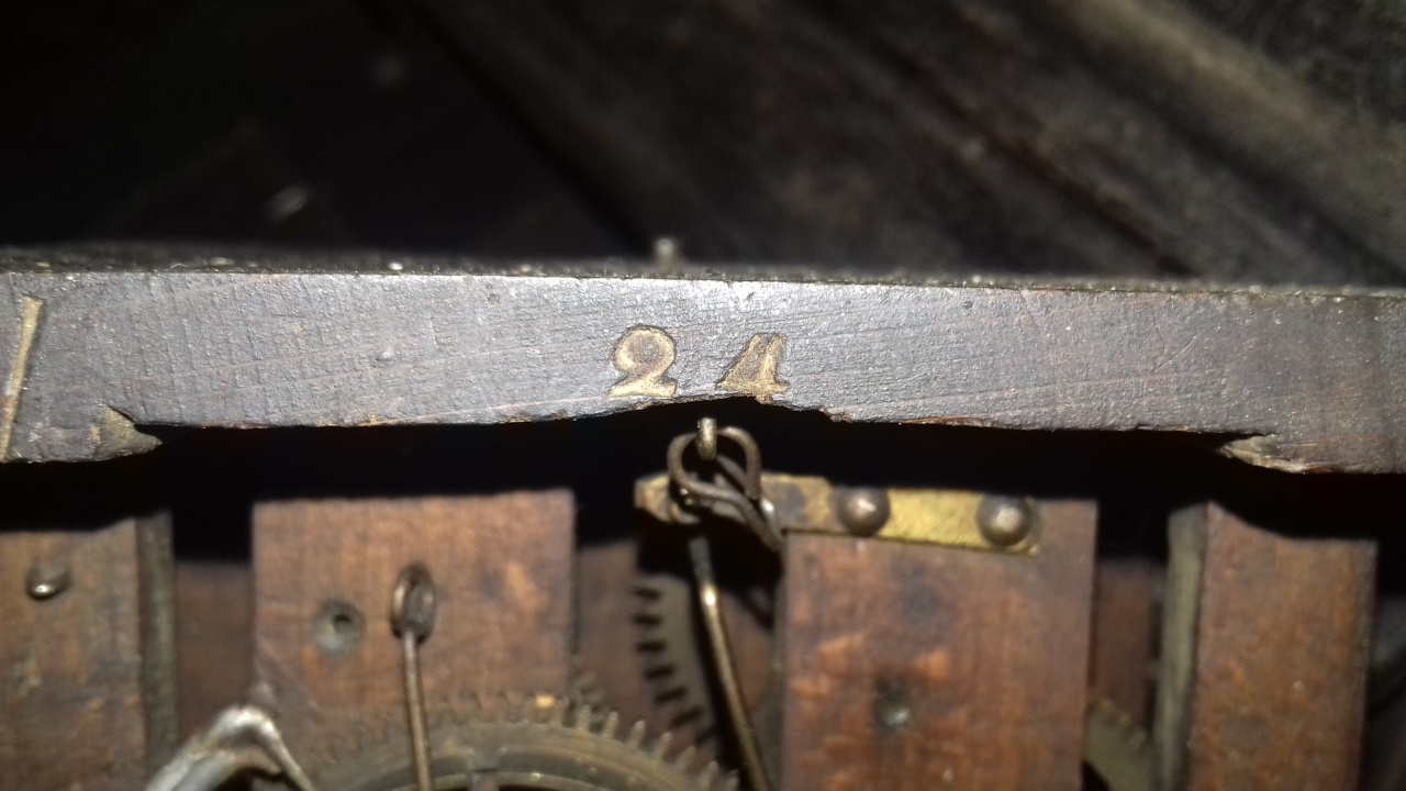

Приветствую...штампа нет но есть цифры...94 и 24...24 тиснуто аж 3 раза...что это будет означать ? Вот бы узнать

Эдуард, по поводу цифр Вы фото выложите , будет проще разобраться .

Добавлю фото....
Мех. От какого корпуса?от малого или большого?
Это заводские номера совместно сверленых деталей или, иначе, принадлежность деталей к 24-му заводскому комплекту.
Не , ну эти 24 - это явно номер сборочного комплекта механизма (как правильно отметил Александр ) , я то имел в виду штампы на задней стенке корпуса может есть какого-то торгового дома ?
