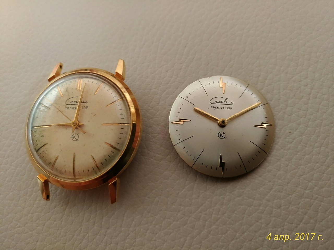

Еще один вариант циферблата с "молниями".

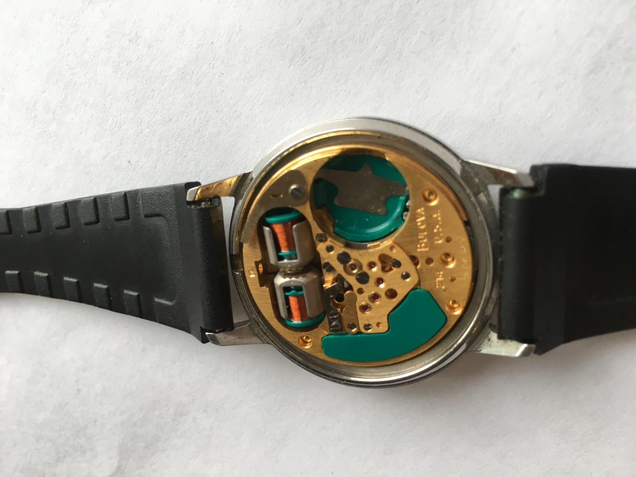

Уррра!!! Не Слава....не Транзистор ......Акутрон 214

Прародитель. Но этого добра на e-bay много, в отличии от Транзисторов. Конструкция, практически один в один с Транзистором. Хотя по деталям совместимости нет.
