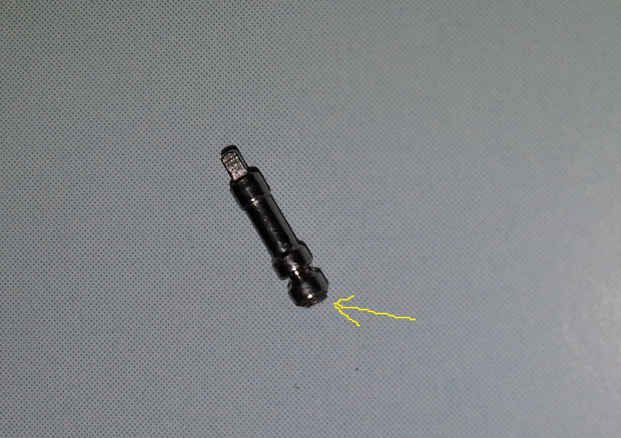

Коллеги, повторю вопрос.
кто сможет помочь или подсказать где можно выточить заводной вал?
нужен ключ для перевода.
сломался со стороны резьбы, где крепится к кружку.
буду признателен за идеи и посильную помощь. Спасибо.
в этот раз с фото.

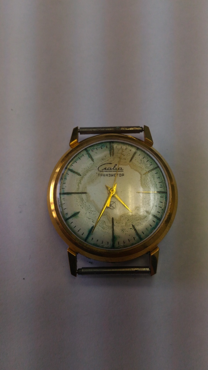

Мои транзисторы
Вот что бывает, когда вовремя не вытащил из Славы.
Батарейку.

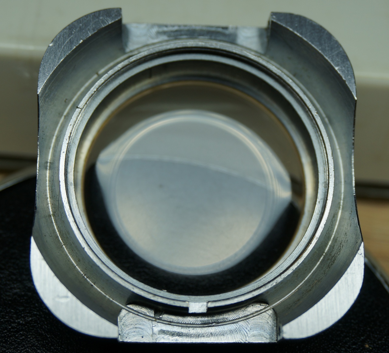

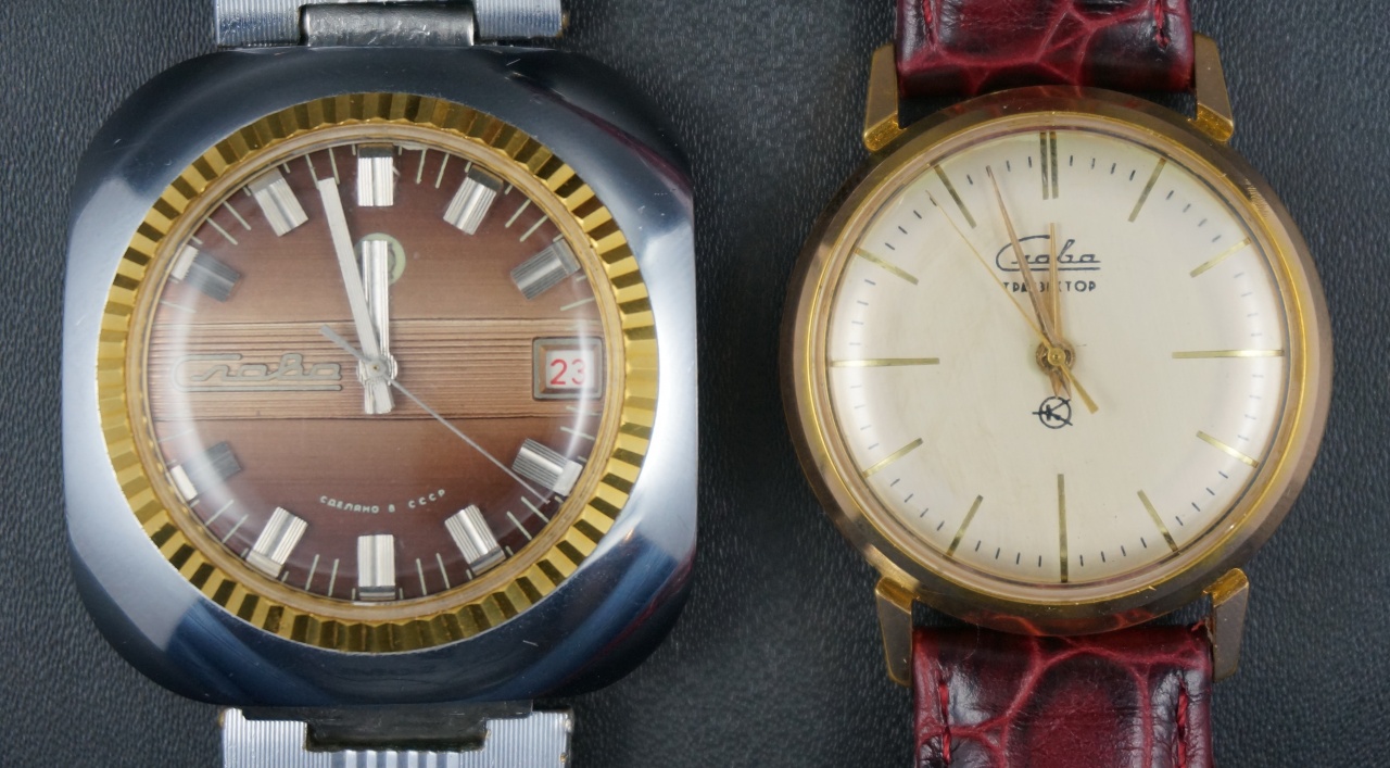

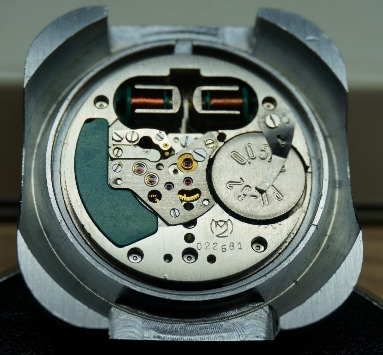

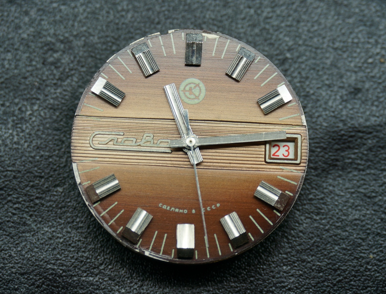

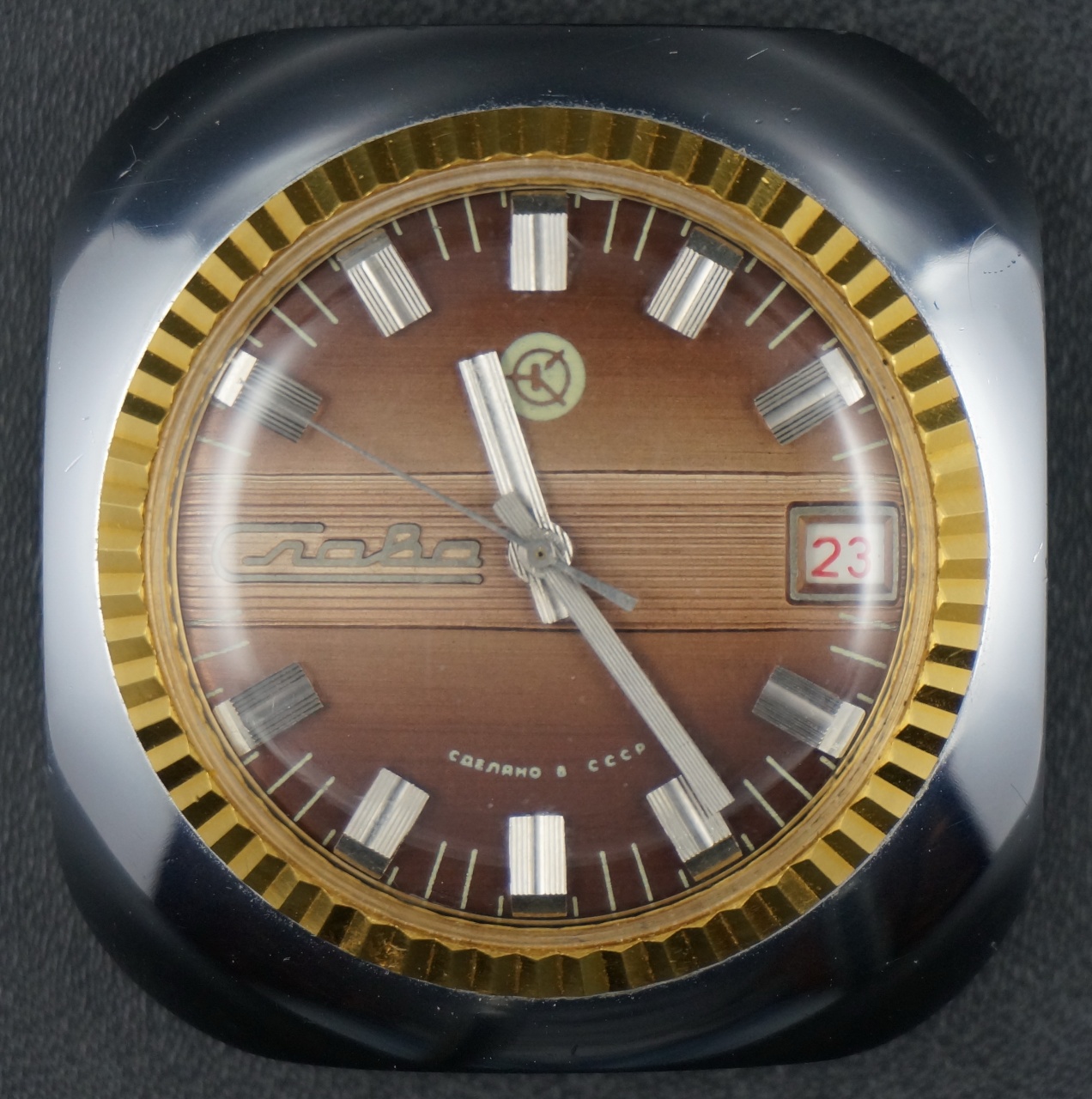

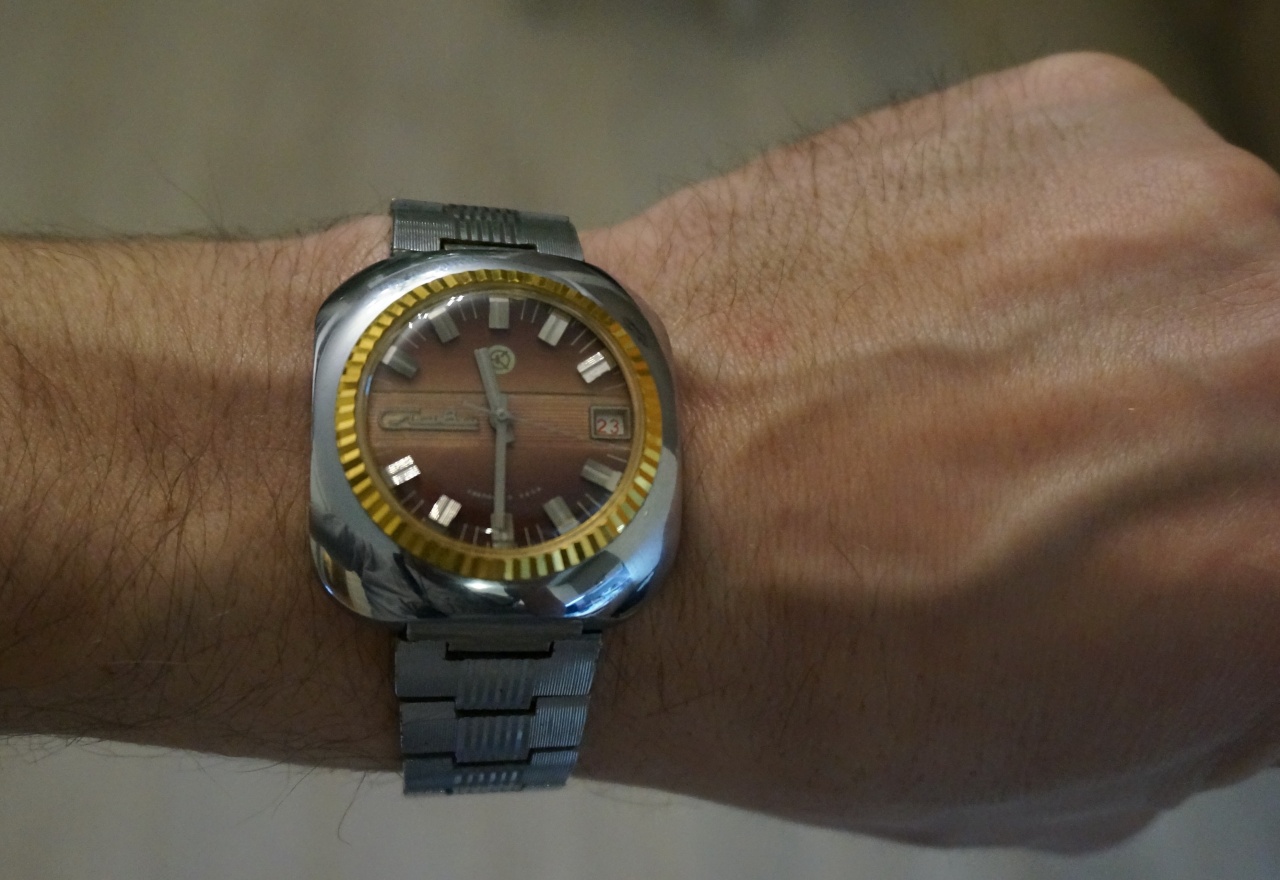

Ну всё, все репассажи закончены, можно и на публику
Итак.
Транзистор! С датой! На ремень!
Обратите внимание на корпус. У меня ощущение, что это какой-то предсерийный либо опытный либо обходной экземпляр, уж больно тут как-то всё нелепо слегка.
Толстый (16+мм), квадратный (38х40мм). Очень большой для 18мм ремня. Пришлось вешать пока на браслет от Луча - он расширяется в месте крепления к корпусу до 22 мм. И то как-то маловато.
В общем, старшенький...
Отдельного механизма для быстрого перевода дат нет, так что крутите ручку, уважаемый пользователь
Под конец - фото на руке и две фотки в сравнении с обычным Транзистором
