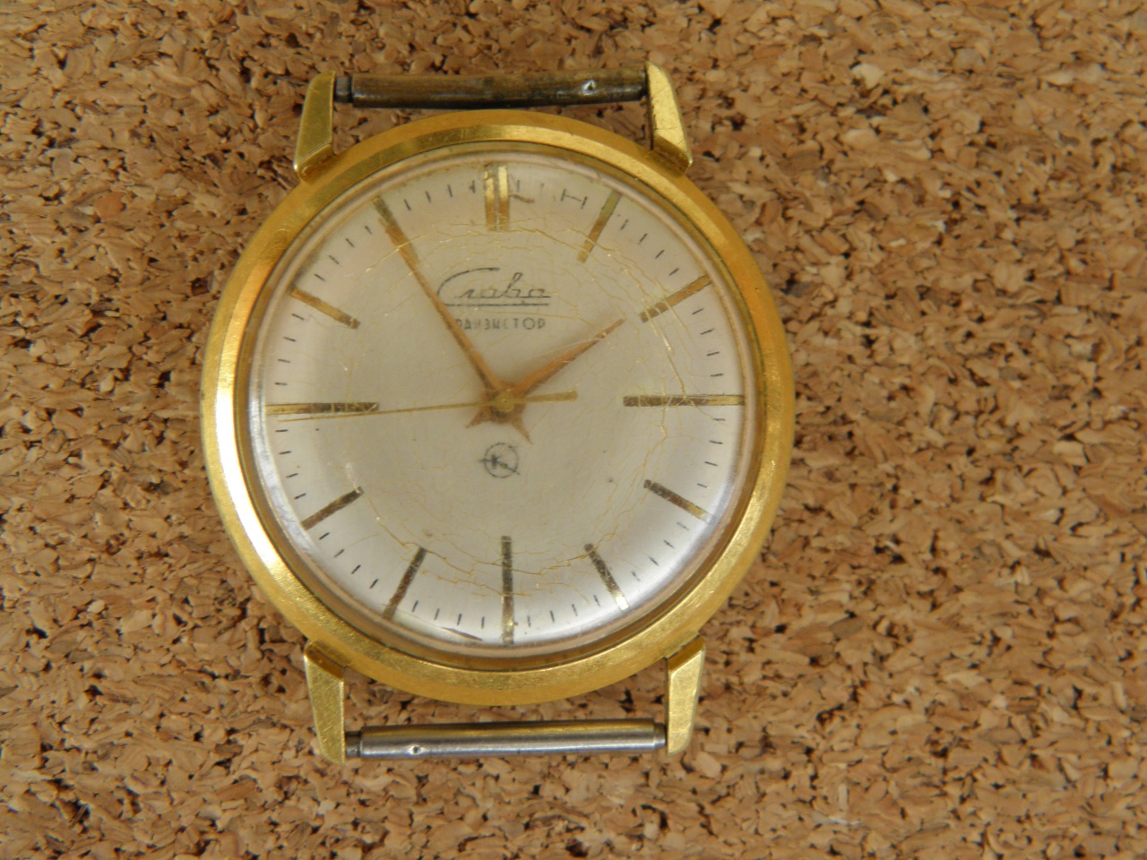

Попала и ко мне сея редкая зверушка.
Комплектная, мех чистенький. Почитал - подобрал батарейку, камертон запел, а часики не пошли.
Кто посоветует где можно запустить и какой бюджет закладывать.

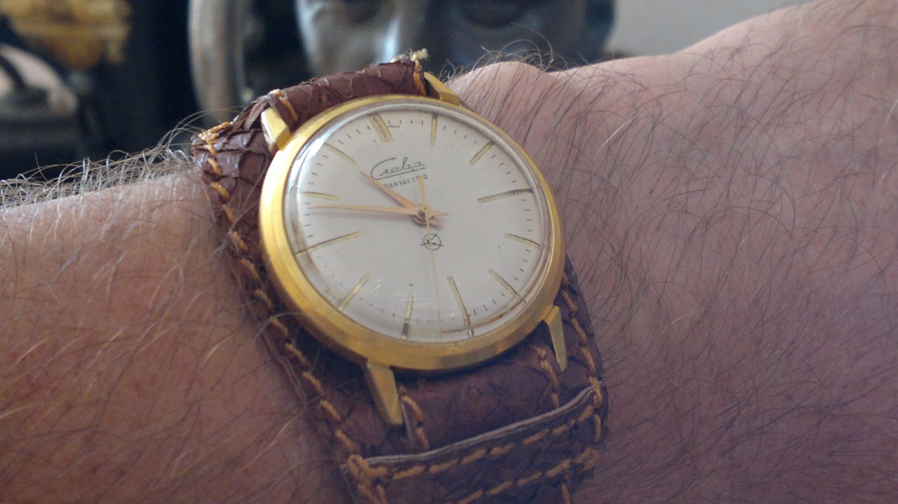

Спасибо dmvt1 , идут!
Правда пока не устойчиво, но это уж мы точно победим.

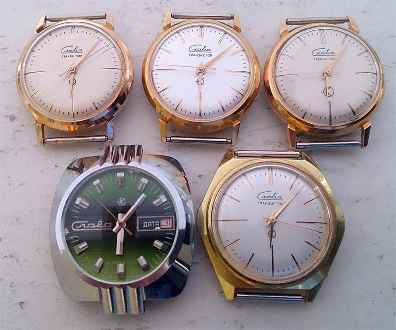

Моя Слава Транзистор, номерок ранний. У меня давно уже, просто как-то не случалось выкладывать. Большой значек транзистора на циферблате - на более поздних он поменьше.

Сообщение от Андрей Бабанин Посмотреть сообщение
А на совсем поздних (видимо) сошло на нет и само слово "транзистор". И серебренных циферблатов тоже более не встречалось...
