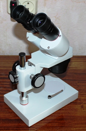

В общем пришлось на некоторое время в январе отложить свой Камертон в сторону - ждал микроскоп.
Вот по случаю привезли мне с Ленинграда новую игрушечку, 40-кратный микроскоп (на фото). С его помощью нашел обрыв вывода. Благо, обрыв был далеко от катушки, поэтому удалось восстановить вывод. Теперь катушка звонится нормально.
Распаял полностью блок, посмотрел резистор с обратной стороны. Все верно, dmvt1, Вы были правы. Резистор на 3,3 МОм. Т.е. резистор у меня рабочий, а не странно звонится, как я думал.
Сейчас ищу ГТ109Ж, как только найду - попробую запустить Камертон. А вот если дело не в транзисторе, тогда не знаю. Буду ломать голову дальше.
