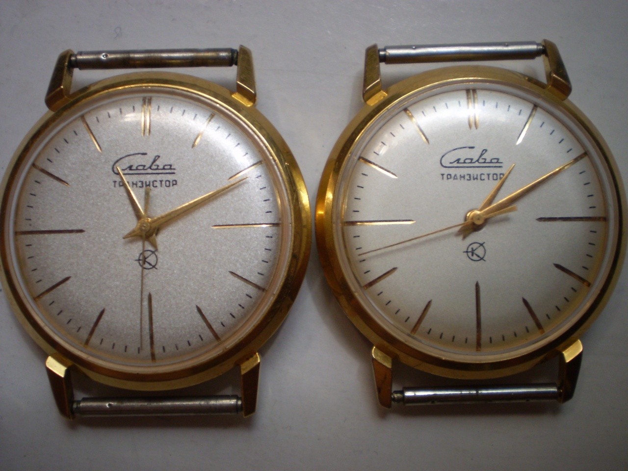

Для первичного запуска надо немного толкнуть камертон, сам он не может запустится теоретически.
Камертон в таких механизмах должен запускаться автоматически. По крайней мере в настольной Молнии он начинает гудеть сразу после установки батареек. А вот механическая часть - это зависит от конструкции передачи от камертона к механизму. Если это храповик - запустится сразу, если магнитная передача (как в Молнии) - надо раскрутить колесо вручную до нужной скорости.
CCCP-2 (10.01.2014)
  #152
Старый 10.01.2014, 10:26
Аватар для CCCP-2
CCCP-2 CCCP-2 вне форума
Регистрация: 02.02.2011
Адрес: Россия, Дальнереченск
Сообщений: 448
Сказал(а) спасибо: 337
Поблагодарили 257 раз(а) в 129 сообщениях
Сообщение от dmvt1 Посмотреть сообщение
Если катушки звонятся, то и не надо их трогать. Электроника должна запускаться сразу. Для первичного запуска надо немного толкнуть камертон, сам он не может запустится теоретически. Штатно это делается при задвигании ЗГ.
Ну как звонятся... ))
Звонились. Пока я не поколупался паяльником. На катушке освобождения один вывод с минусом звонился 2,56 кОм, второй - 6,24. Целиком катушка звонилась на 8,81 кОм. Вторая катушка, импульсная, звонилась на 8,80 кОм.
Поскольку катушки были целые, то полез звонить элементы электронного блока. Начал с транзистора, отпаял Э и К, прозвонил - прозвонка показала, что все переходы целы. Решил для статистики подкинуть еще один ГТ109, т.к. иногда и нормально звонящиеся транзисторы функции свои не выполняют. Отпаял третий вывод транзистора, базу, и все... Катушка звониться перестала. Видимо в момент отпайки что-то где-то перегрелось, скорей всего та гадость, которой там все залито, и проводок вывода оборвало. Просто контактный штырек, на который паяется база, находится рядом со штырьком одного из выводов с катушки.
Вот и срашивал, как смыть всю эту заливку, чтоб добраться до проводков. И чем ее смыть?
А вот прозапуск я не знал... Может Слава-то и рабочая была...
Да, еще вопрос к специалистам: на маленьком резисторе зеленого цвета стоит маркировка 3,3. Без букв и дополнительной маркировки. Насколько я понял, такая маркировка обозначает 3,3 Ом. А вот стрелочный тестер определяет его как 33 кОм. При этом ЖК-тестер вообще его незвонит. Может и резистор битый?

Скорей всего там 3.3 Мом, а стрелочный тестер звонит переход какого-то транзистора. Часики теперь, скорей всего, на выброс. Смыть герметик нереально, только соскабливать механически. Та же проблема встречается и почти на всех на Лучах 3055, там выводы бескорпусных транзисторов рвутся при усыхании герметика. Зря полезли в часы, скорей всего, Вы оторвали выводы катушки где-то у самой платы, это еще можно починить. Только паять надо под микроскопом паяльником с жалом толщиной в 1 мм. И никакого кислотного флюса, только канифоль на спирту или безотмывочный флюс, иначе все выводы через год по новой отгниют.
Возможно, что резистор идет и на 3,3 Мом. Но прозванивал я его отдельно, т.к. электронный блок распаивал полностью.
Что касается герметика - мне тоже кажется,что смыть его будет очень тяжело. Если вообще реально. И, видимо, именно этот герметик от нагревания и порвал проводок одного из выводов. Пока ищу микроскоп, покупать из-за одних часов не вижу смысла.
Самое печальное, что и Аккутрон в данном случае в качестве донора не используешь, у него основа эл. блока голубая, а на Славе коричневая, эбонитовая. Если поменять - не будет соответствовать оригиналу.
В общем надо микроскоп, а там будет видно.
