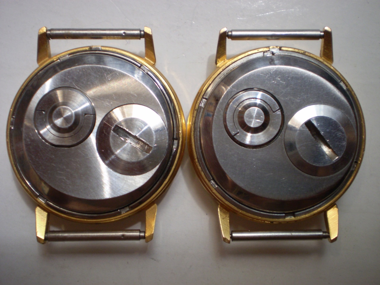

Сегодня пришли два таких Транзистора.Подскажите какой их батарейкой запустить проверить?

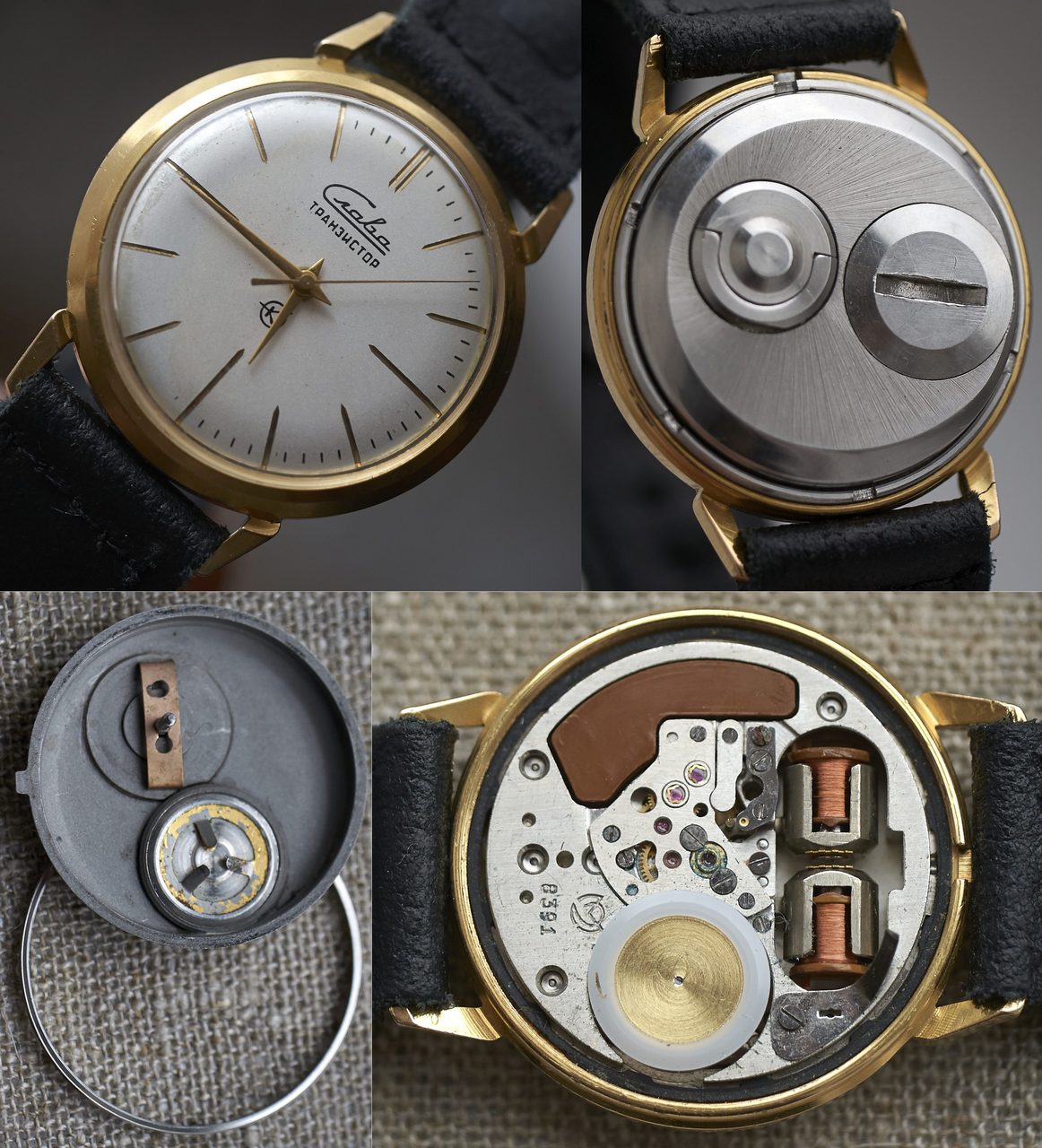

Транзистор на ходу!
Здравствуйте!
Получил экземпляр этих часов.
Поставил батарейку Accucell 1.35v
http://www.esslinger.com/accucell-1-...a-acutron.aspx
Завелись не сразу. После нескольких попыток, вначале послышалась слабая "мелодия", потом все заработало! Идут точно. Один недостаток - слегка "затертый" циферблат.

Сообщение от Woosterm Посмотреть сообщение
Здравствуйте!
Рекомендую вытащить батарейку и сделать репассаж часов, судя по фото они повстречались с влагой, видны окисления и ржавчина, от этого скорее всего мог пострадать и циферблат.
Этот пользователь сказал Спасибо! Alexander N за это сообщение:
Woosterm (16.09.2013)
