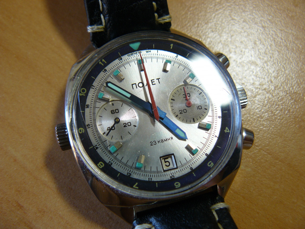

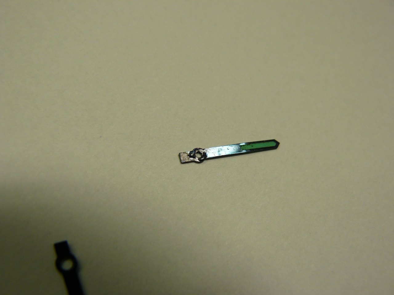

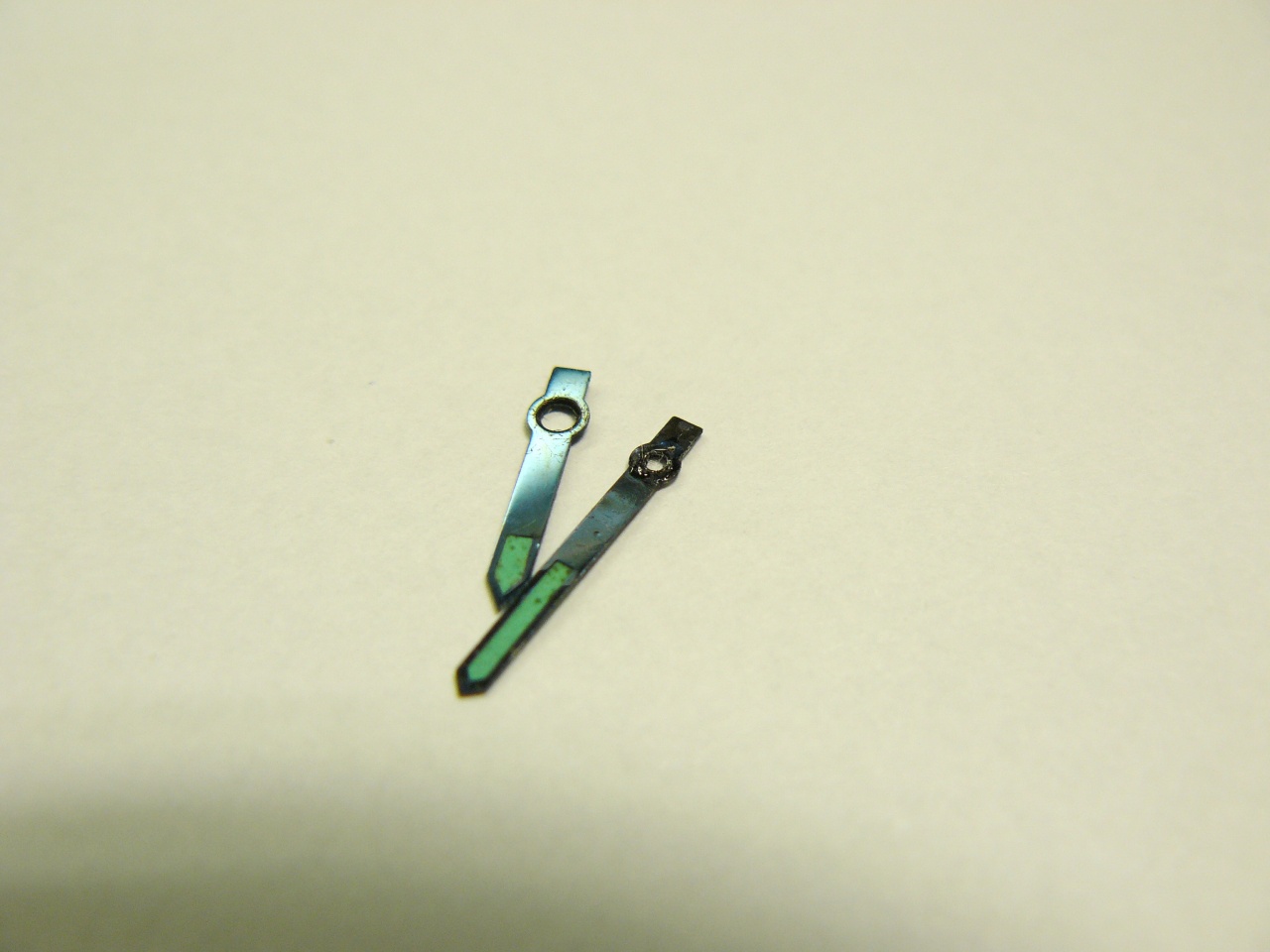

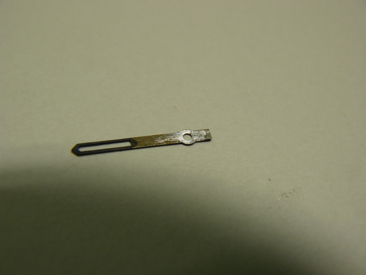

решил заново заворонить стрелки (после часовых варваров) на хронографе Полет
крЫсота...

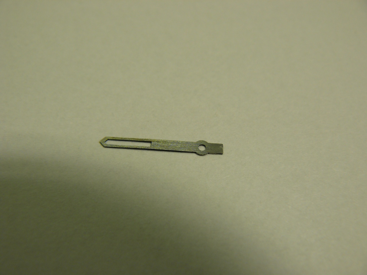

счищаем все лишнее

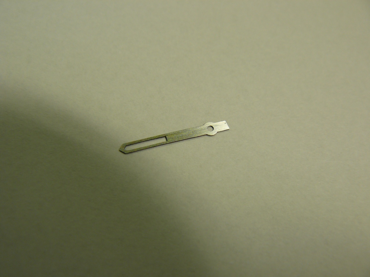

и шлифуем стрелку на мелком камне

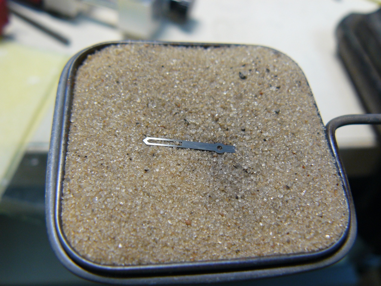

латунной стружки у меня нет, поэтому для равномерного прогрева использовал песок

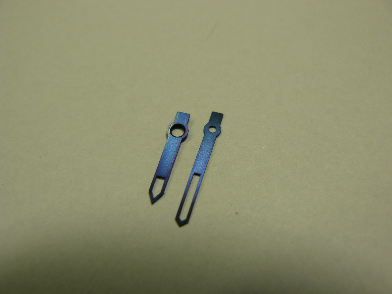

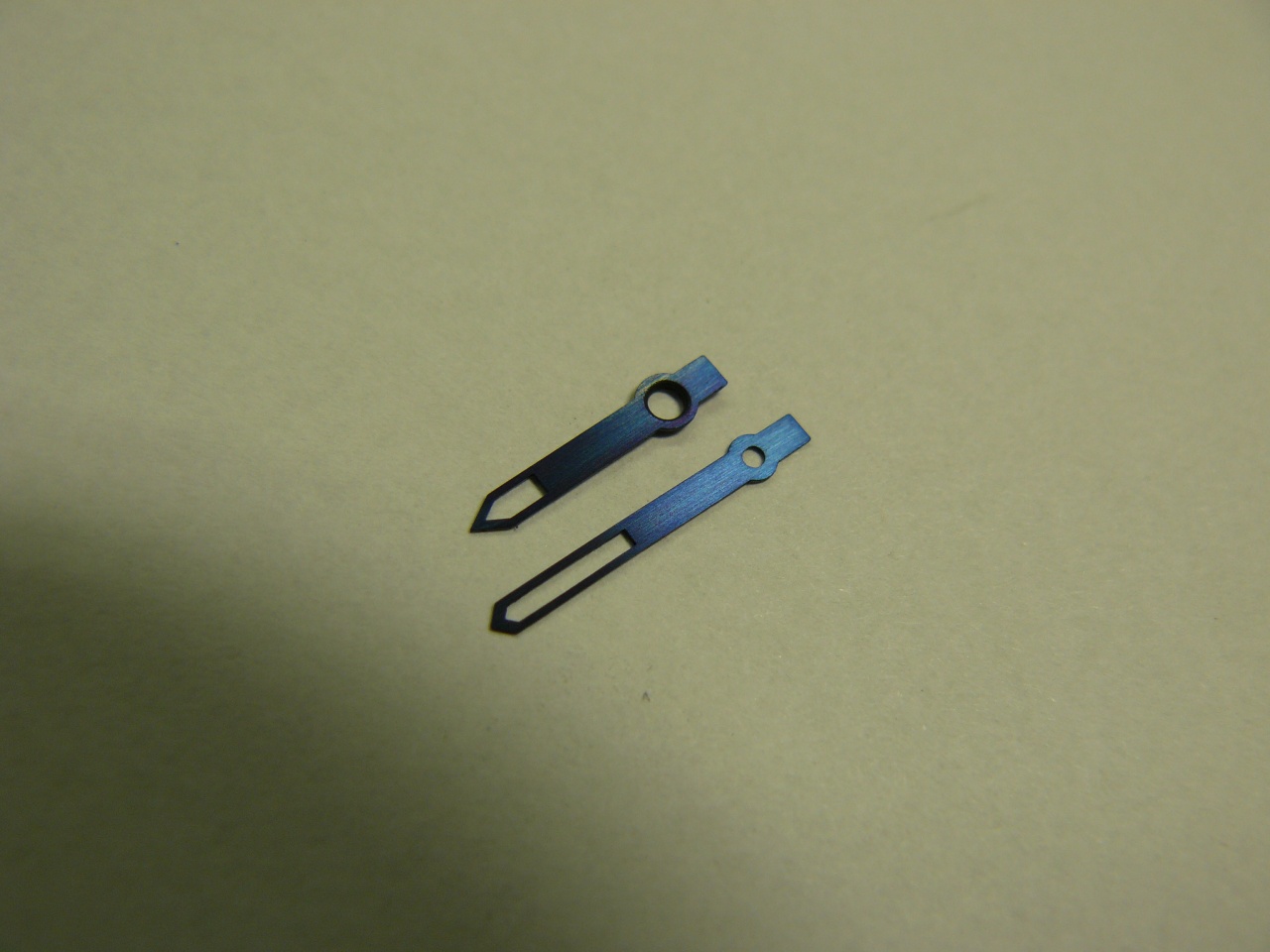

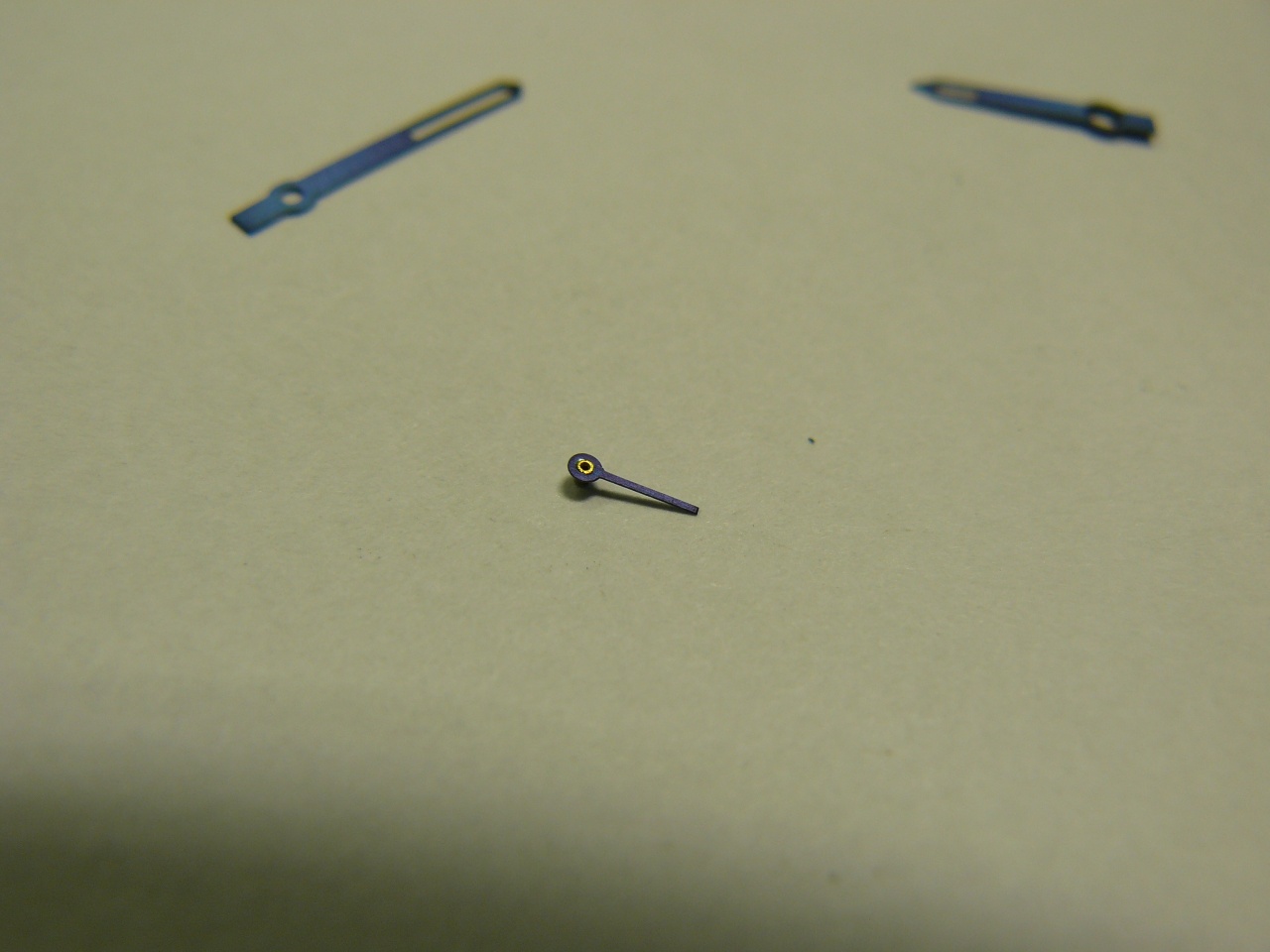

что вышло:

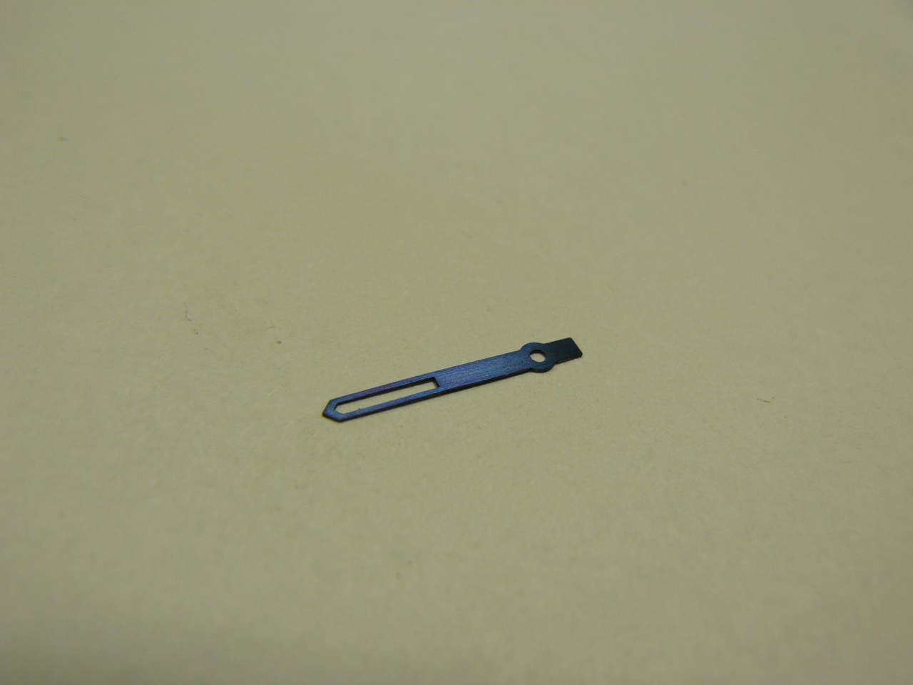

стрелки воронил по отдельности, и здесь самое главное - чтобы они получились одинакового оттенка

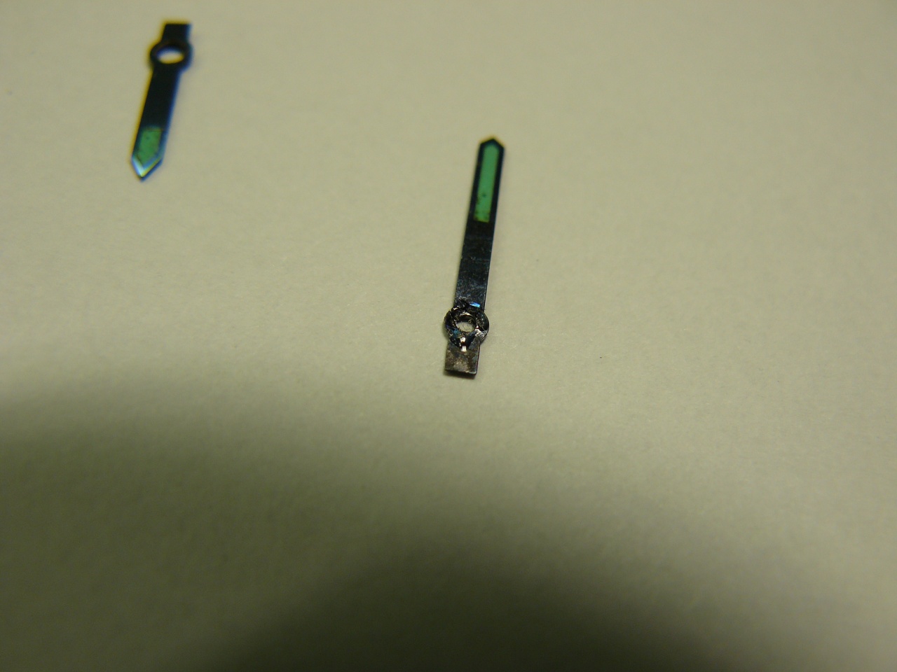

часовая к сожалению, получилась с небольшим дефектом
маленькую секунду тоже освежил

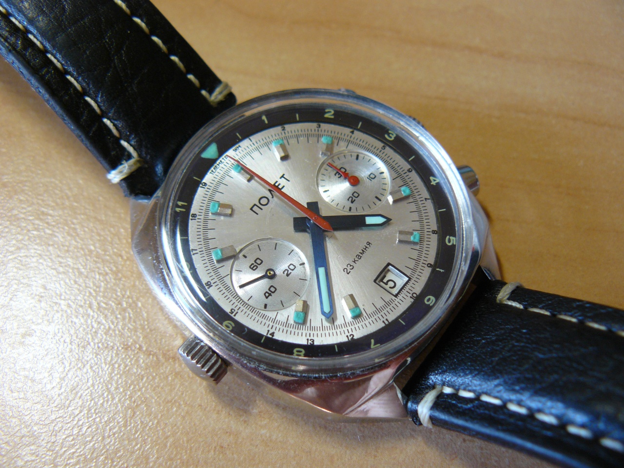

конечный результат:

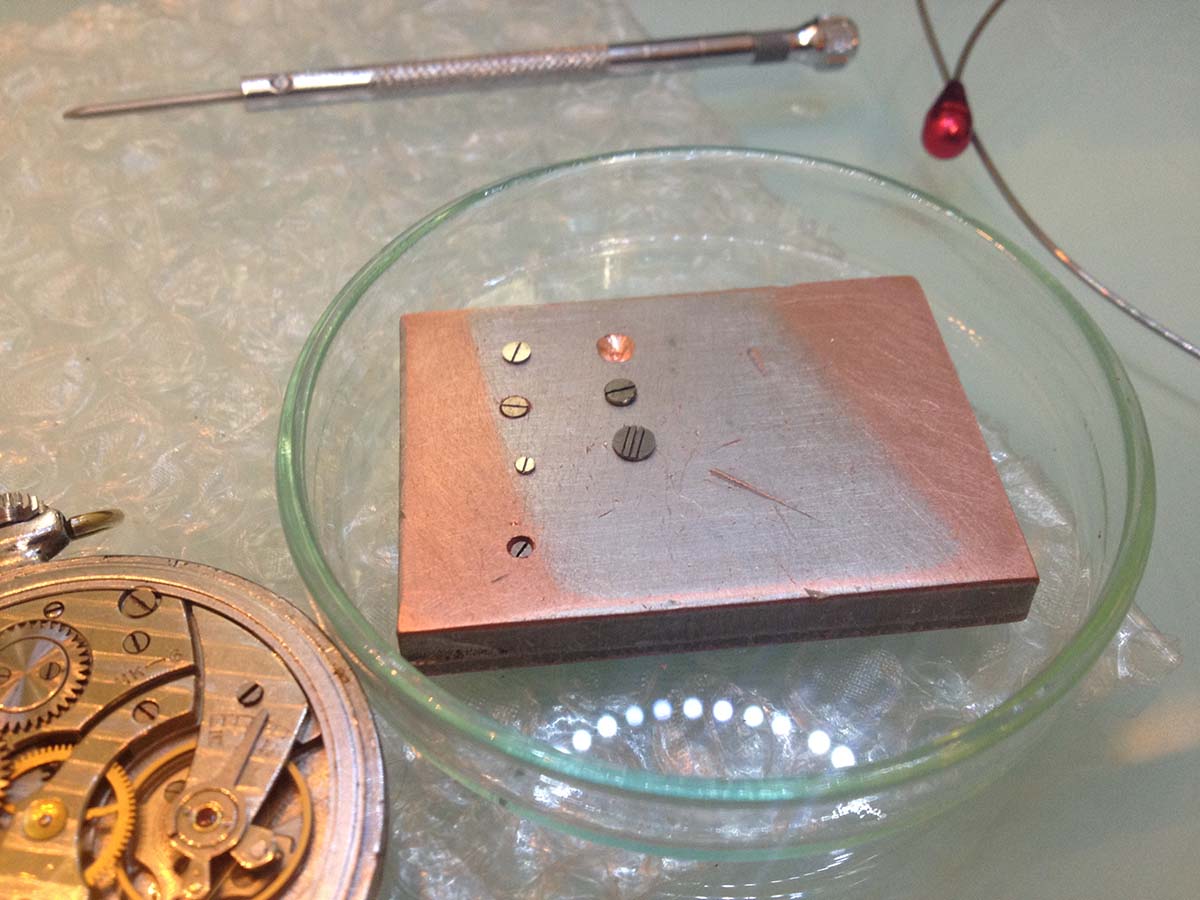

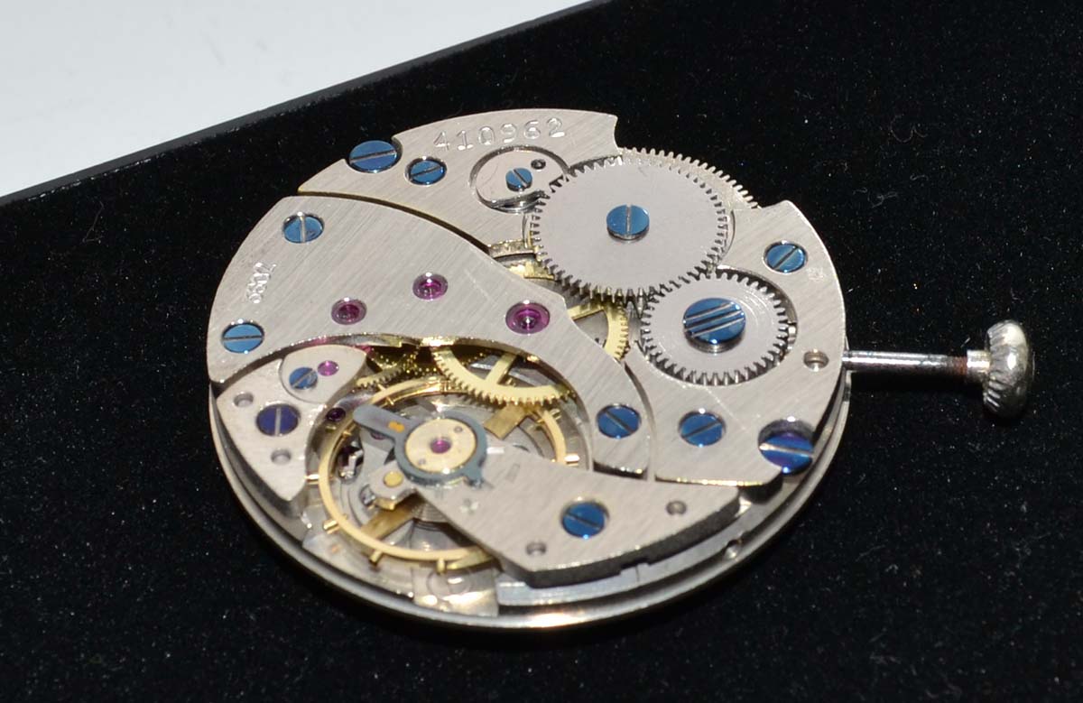

Научился воронить винты.
На латунной пластине просверлил отверстия под винты. Вставляют винт и на электроплиту. Результат выложу чуть позже.
Однако заворонить градусник у молнии никак не смог. Он до голубого цвета доходит и все. Дальше светлеть начинает.
Подскажите что не так? Винтами доволен. Действовал по аналогии...

Попробуйте лучше отполировать и медленнее греть, чтобы "поймать" цвет.

попробую... у меня сейчас делается пластина из меди, толщиной 7 мм.
я хочу сделать в ней отверстия под разные винты, и ее уже ставить на плиту.
горелкой пока не пробовал.. возможно это интереснее..
а при полировке, как зажимать такие узлы, как градусник со штифтами? я видел где то стрелку для полировки зажимали в пробке при помощи шеллака.

Вариант - шеллаком прификсировать к основе. Либо цианокрилатом, а потом отмочить ацетоном (это если вам очень сильная фиксация нужна).

Вот интересно, можно ли воронить сразу несколько винтов, или у всех будет разное время на достижение заданного цвета?
Добрый день, всем!
Градусник нужно избегать воронить, потому что градусник является пружиной, подвергая его огню будет теряться его свойства пружины. То же самое относится ко всем пружинам.
После закалки градусник отпускается до светло-соломенного цвета для обеспечивания свойств пружины. Каждое последующее нагревание более высокой температурой, приводит к потере прочности, необходимой для правильной работы градусника.

...приводит к потере прочности, необходимой для правильной работы градусника....
А винты, не теряют свои свойства?

Не в той же мере, винтам нужно не быть хрупкими. Если будут хрупкими, то они будут легко ломаться.

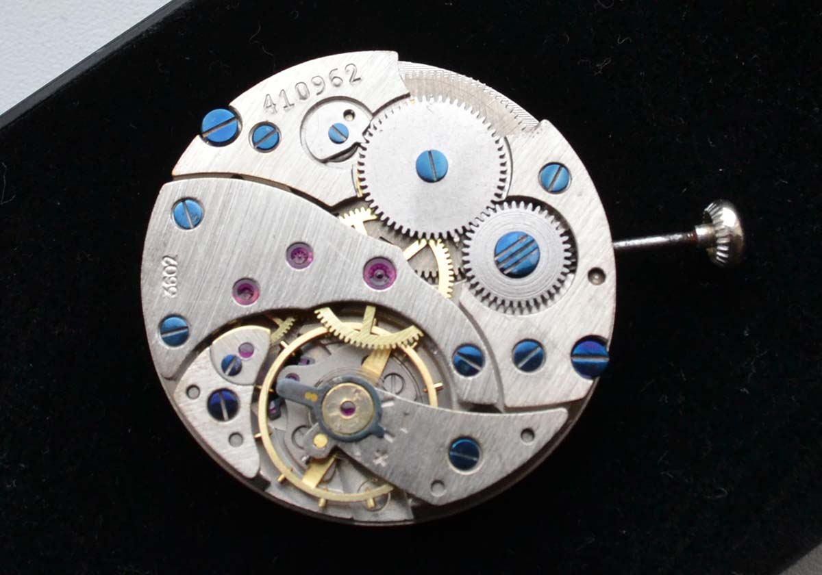

вот, изготовил пластину из меди. сделал отверстия чтобы разные винты входили.
заворонил все винты ))
ID:	678750   Нажмите на изображение для увеличения
ID:	678751   Нажмите на изображение для увеличения
