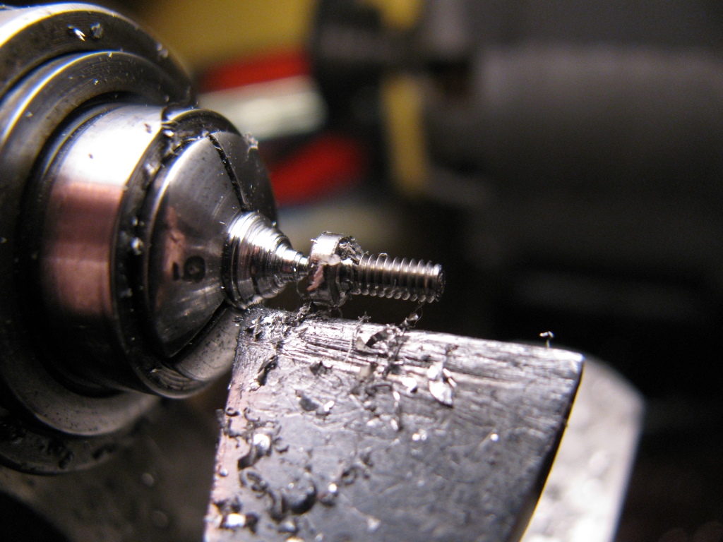

Сообщение от Dima343 Посмотреть сообщение
как футор делали?
Обтачивал иглу от медицинского шприца. За неимением станка - алмазным надфилем. Снял лишнюю толщину, и стрелка села на него

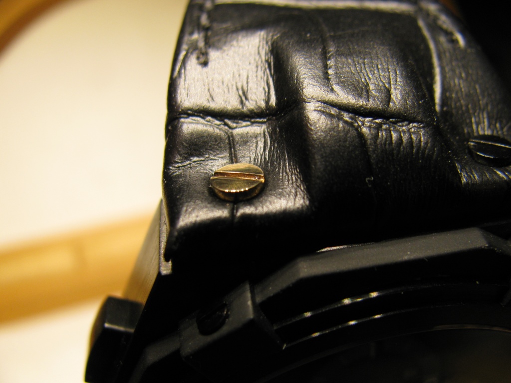

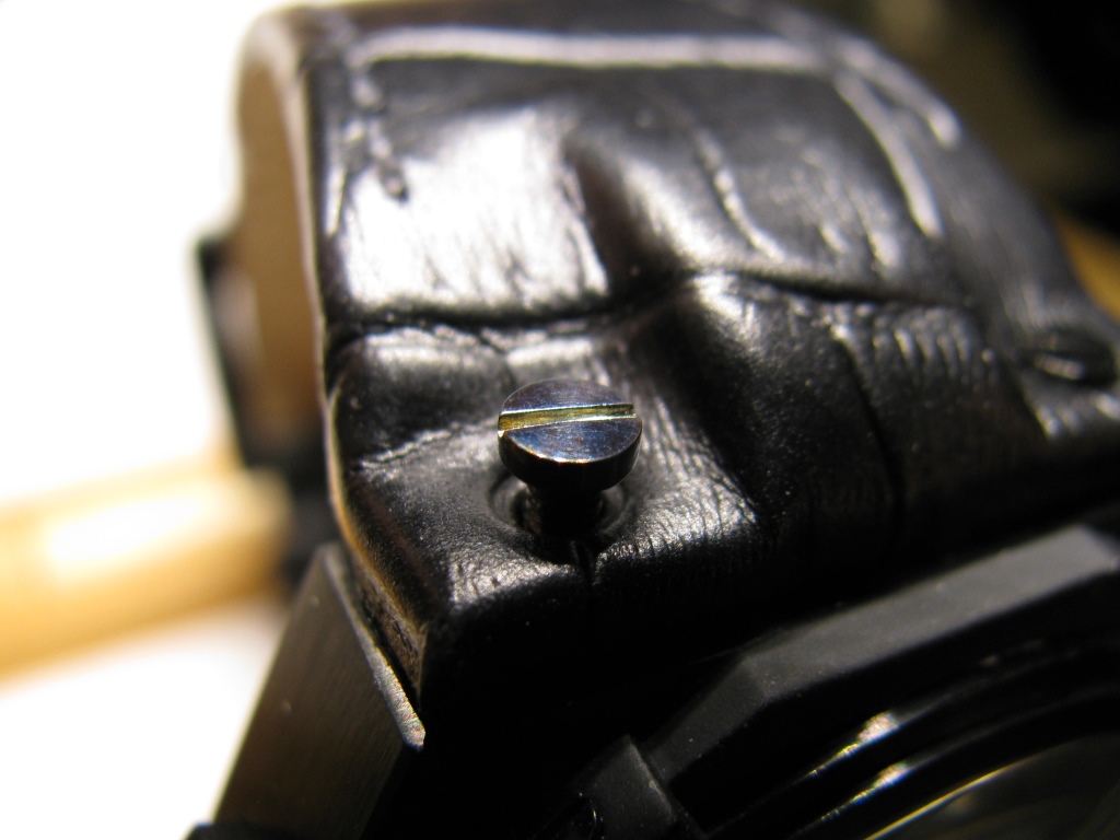

Изготовил утраченный винт, но цвет немного не соответствует дизайну. Применил рецепт воронения стрелок, результат - винт золотой. В машинном масле - серый, в растительном - фиолетовый(конопляного не нашёл).
Можно ли сделать матовое чернение головки нерж.винта не прибегая к вредной химии
...или в оружейный магазин?

Посмотрите на ганзе.
Там были темы по матовому термическому чернению.

Можно и без вредной химии - после обезжиривания погрузить в хлорное железо (пара чайных ложок на стакан).

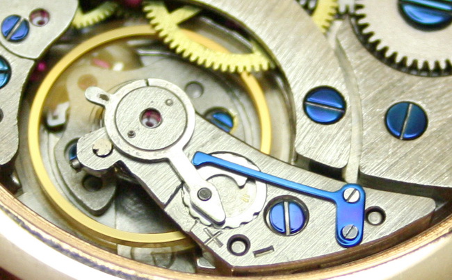

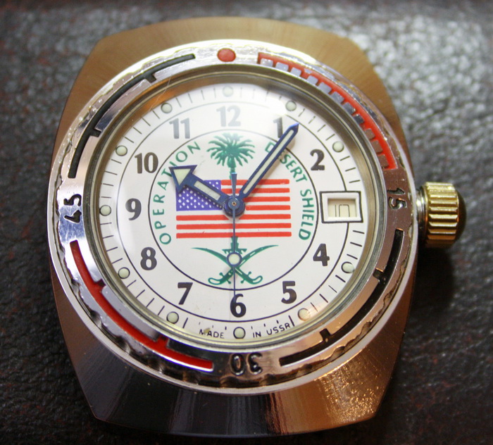

Амфибию тоже можно

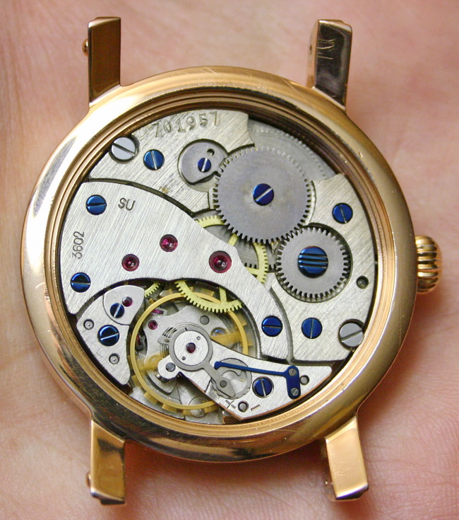

Прецизионная молния

а почему шлицы винтов белые? может винты покрыты чем-то и покрытие осталось в шлицах?

Шлицы белые, потому что я их не полировал перед воронением, а воронение - "синева" ложится только на отполированную в зеркало поверхность. Шлифовал и полировал только головки винтов и пружинный фиксатор. Можно и шлицы отполировать, будут винты полностью синими. Но здесь я посчитал, что с белыми шлицами предпочтительнее будет.
