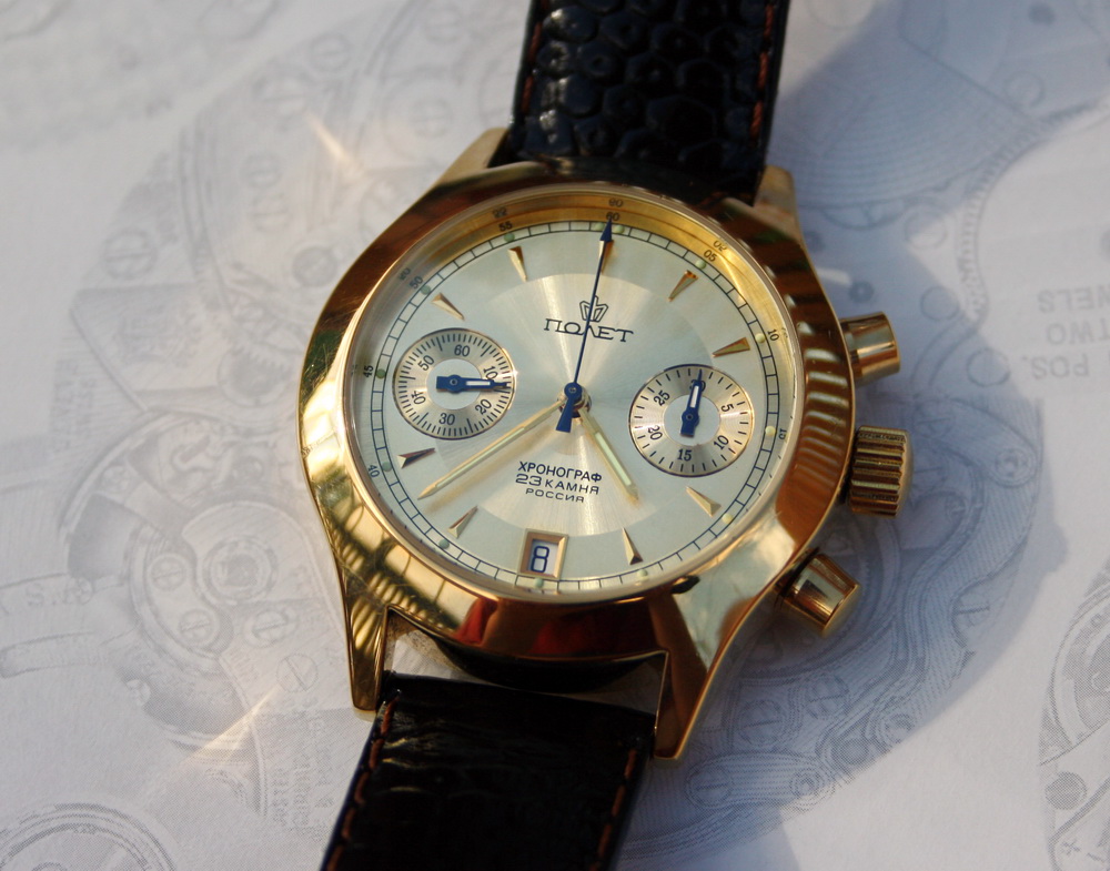

Термически вороненые стрелки - достаточно "хамелеонистые". При холодном освещении (большинство люминисцентных ламп) они выглядят ярко-синими, а при теплом освещении (большинство галогенных ламп) - почти черными. Вот снимок при естественном освещении (рассеянный солнечный свет):

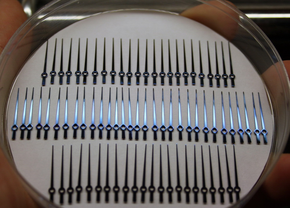

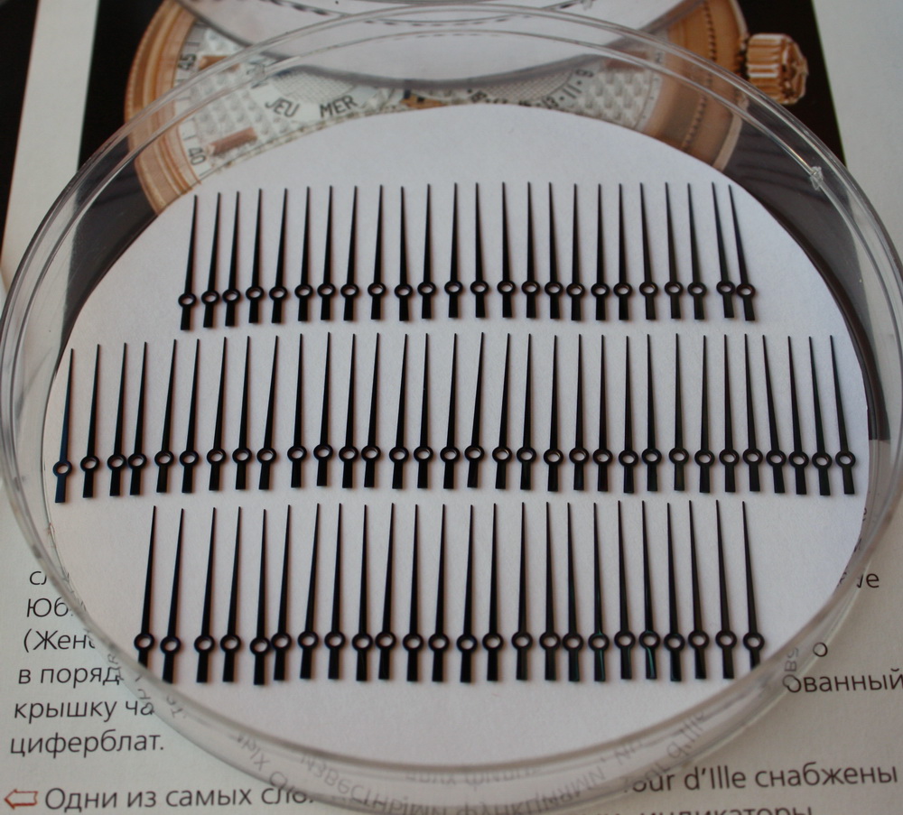

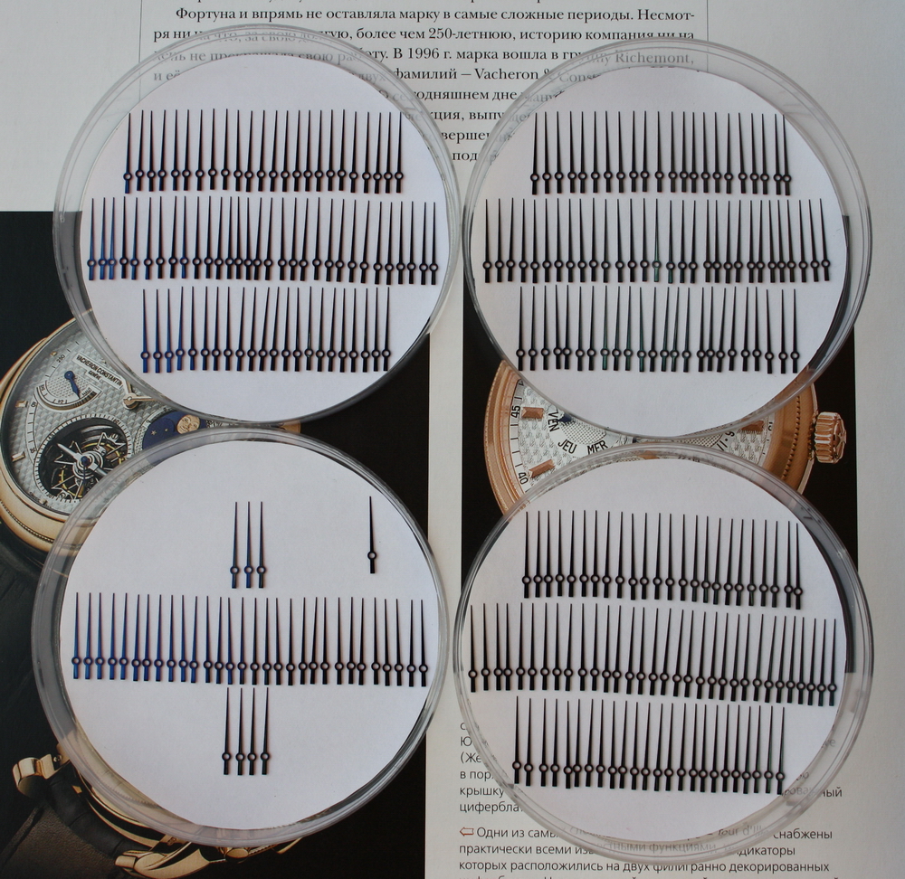

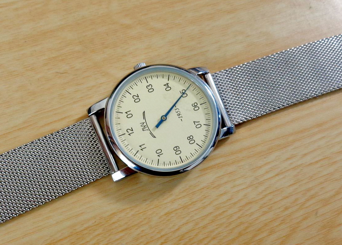

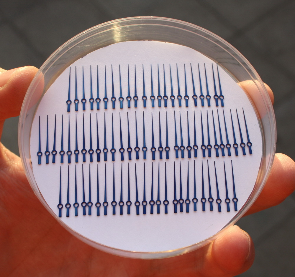

Освоил термическое воронение в промышленных масштабах. Стрелки к однострелочнику ЛУЧ "ГАЗ-ГЛ-1". 270 шт.

Поделитесь рецептом? В соляном растворе делали?

Сообщение от igorIV Посмотреть сообщение
В соляном растворе - это химическое воронение, это, как правило, проще термического - засыпаются все оптом - и готово. А я делал термическое - т.е. полировал и затем нагревал на металлической пластине каждую стрелку по отдельности до появления на поверхности стрелки побежалости синего цвета.

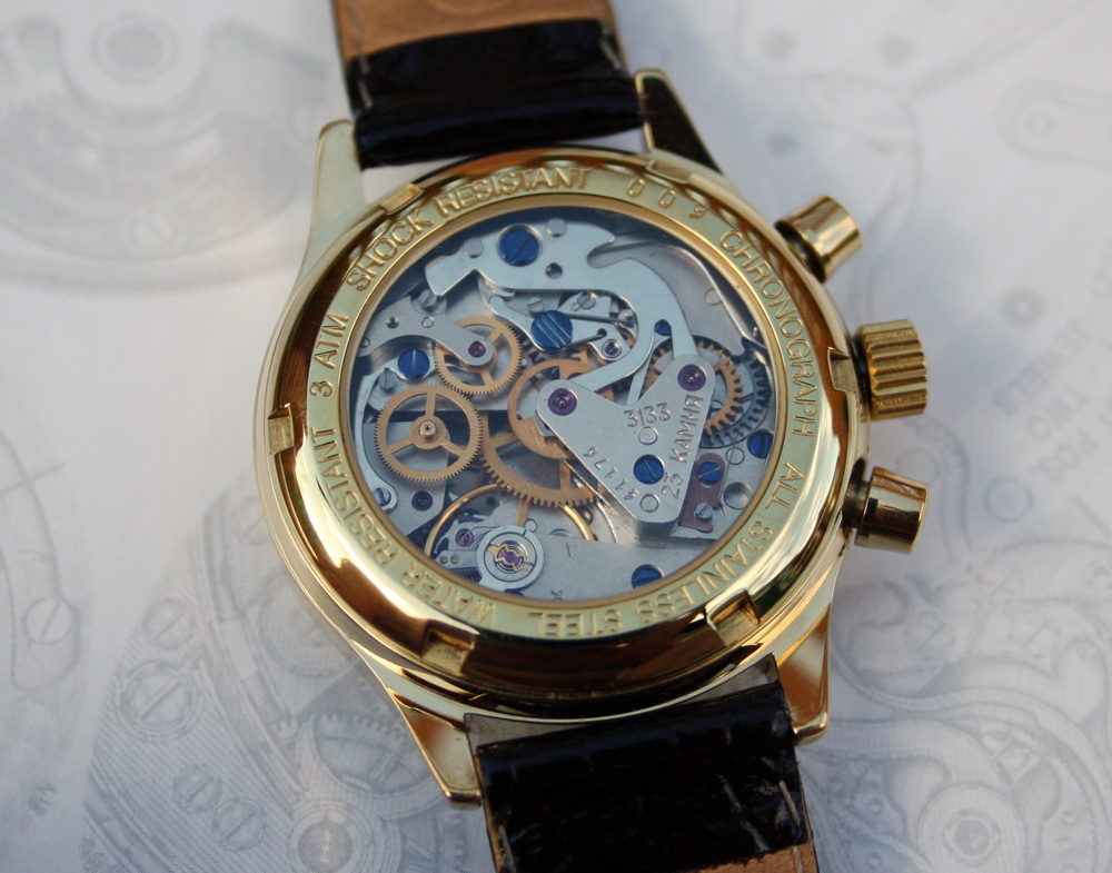

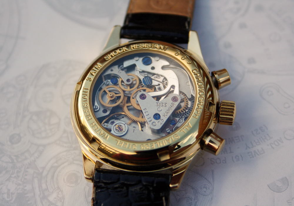

Сегодня винтики Заодно покрасил малые стрелки белым, раньше были скелетные.

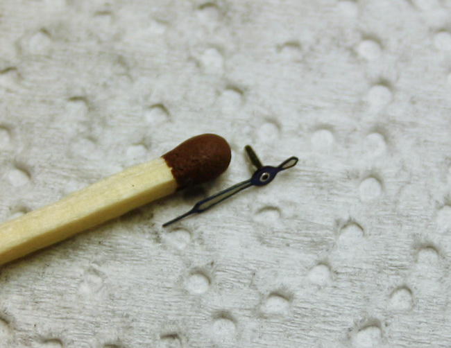

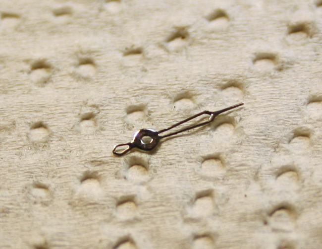

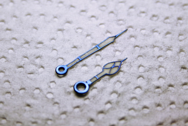

Попала в руки вот такая древняя стрелочка. Нужно было ее заворонить, нанести светомассу и изготовить новый футор.
Сначала полируем:
Затем вороним:
Вытачиваем и насаживаем новый футор:
Наносим светомассу:
Всегда хотел заснять какой-нибудь подходящий результат своей работы рядом со спичечной головкой
А эти два товарища были оченно ржавые. Но ничего, мы их тоже примарафетили
