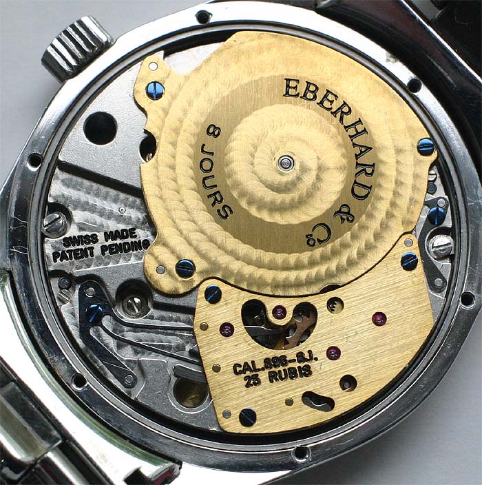

Так и здесь не все видимые винты подверглись этой процедуре. Почему?
Сообщение от Andy_I Посмотреть сообщение
А вообще Ланге и Бреге чаще полируют винты и англируют.
Синение предполагает полировку.
А что такое англирование?
Те винты, которые держать механизм в корпусе, имеют сложную конфигурацию. Их особенно и не поворонишь.
А тот винт, который держит пружину, он вероятно грибком. Он должен быть закален. При синении сталь отпускается, поэтому закаленные винты не синят.
Сообщение от Mortiis Посмотреть сообщение
Фаску снимают и полируют и фаску и головку. Полируют без синения.
В любом случае синение носит только декоративную функцию.

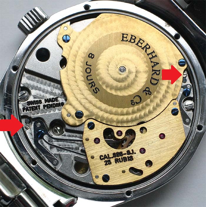

А вот эти два товарища?
А это и не винты вовсе. Они не выкручиваются.
