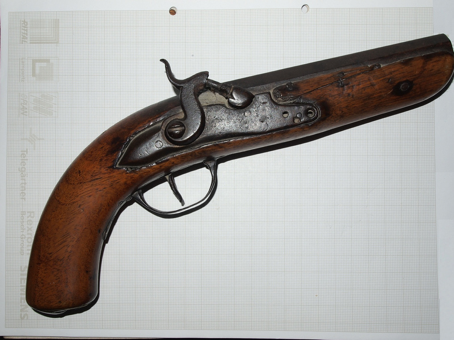

Предположил, что и все и так понятно. Технология по чернению с нитратом известна, давно,чернят оружие.
Мой прадед, и его отец, и его дед были оружейники, а не я, поэтому я, как и многие другие не знаю методов оружейника.
Вот, посмотрите пистолет, у нас его зовут "кубура", сделанные в первой половине девятнадцатого века. Не очень, но был эффективный в бою на близком расстоянии, пистолет хорошо служил против турок.
С уважением, Душан
