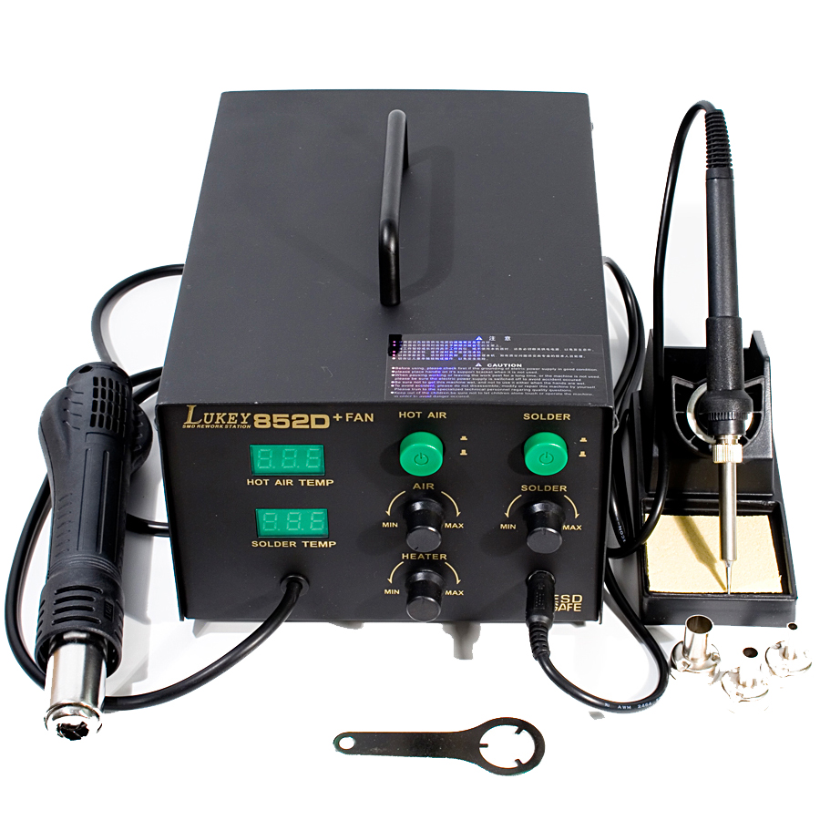

Добрый день! есть вот такая паяльная станция.
думаю попробовать на ней воронить.
Может кто пробовал ?

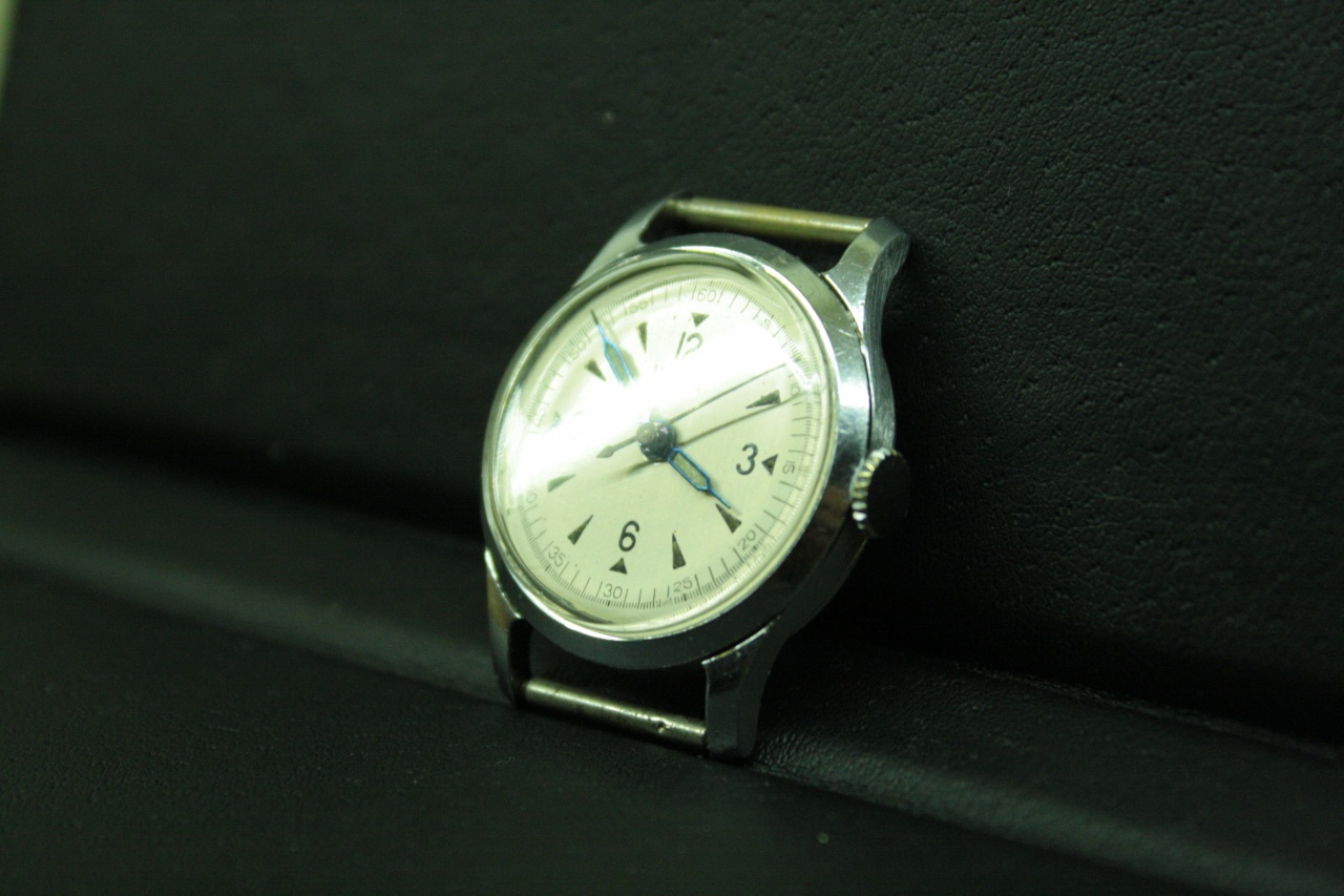

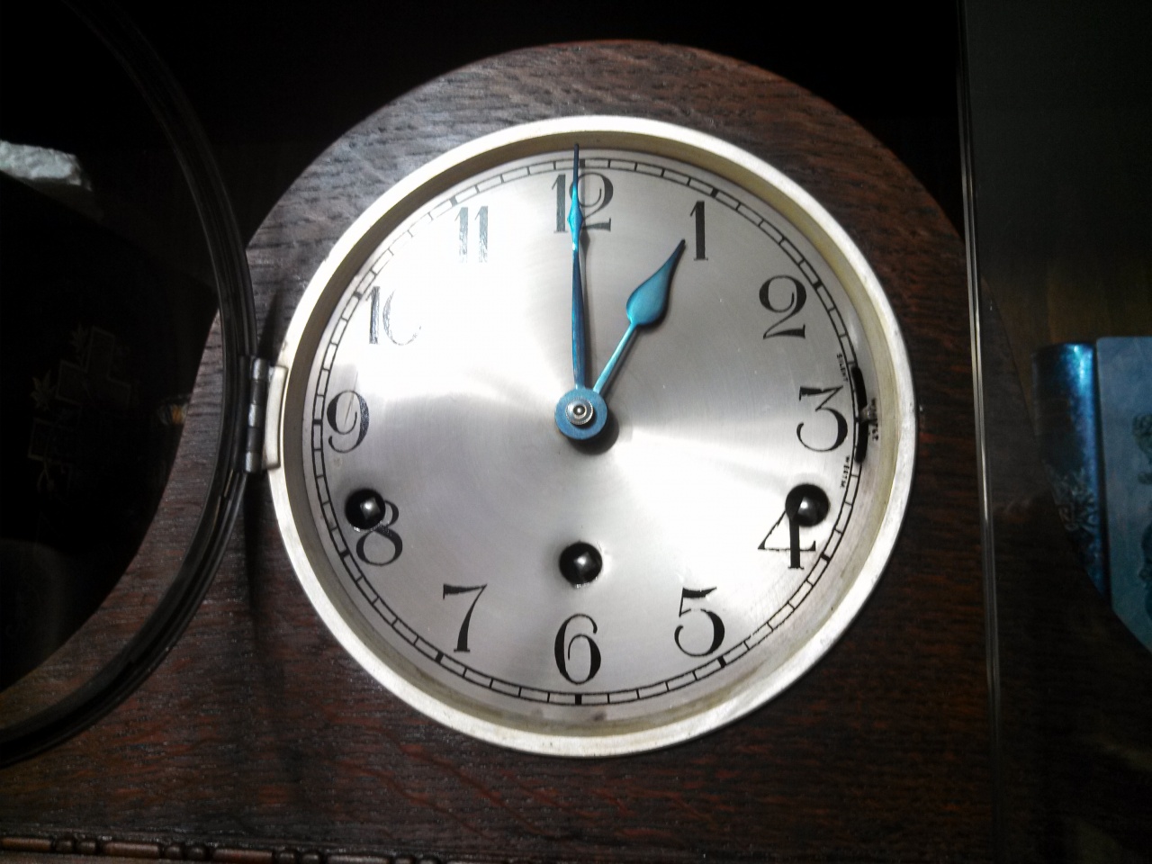

вот как получилось синение стрелок: мелкий песок в сковородке, накрыл стеклянной крышкой. температура росла очень медленно, стрелки прогревались равномерно, можно было, сняв крышку, остановить нагрев в любой момент, получив любой цвет. В процессе нагрева (а заняло всё два часа) цвет успевал выравниваться полностью, прежде чем начать меняться на другой. Ну в общем вот так получилось. Да, ещё оставил родное синение вокруг центров стрелок. Новыое по оттенку полностью совпало с оригинальным. Циферблат, кстати, тоже реставрирован из полного хлама.

красивые часы
английские Perivale?

Корпус родной, судя по отверстиям для крепления гонгов и меха, безеля и т.п. Кто делал - не знаю... Мех - KIENZLE

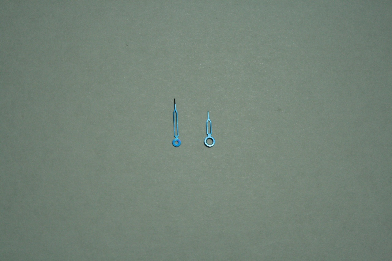

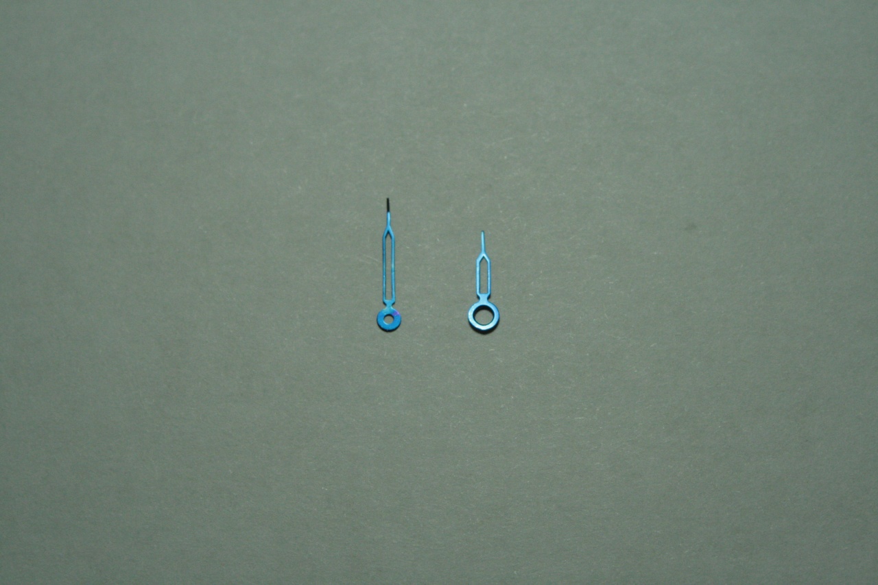

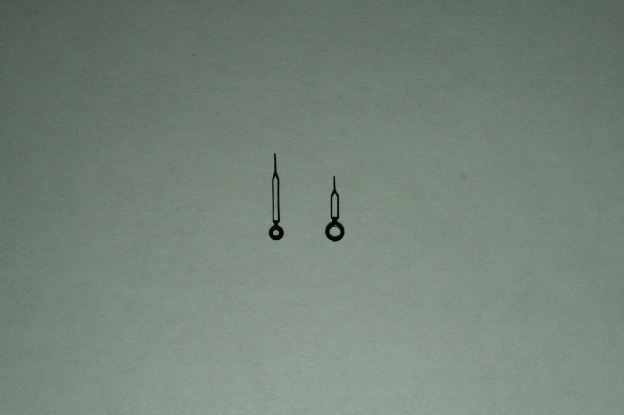

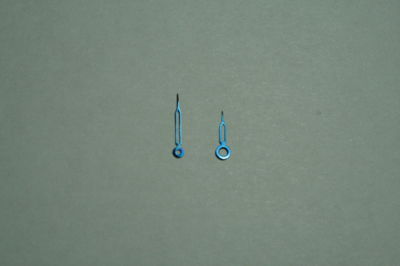

Здравствуйте уважаемые форумчане- профессионалы своего дела!

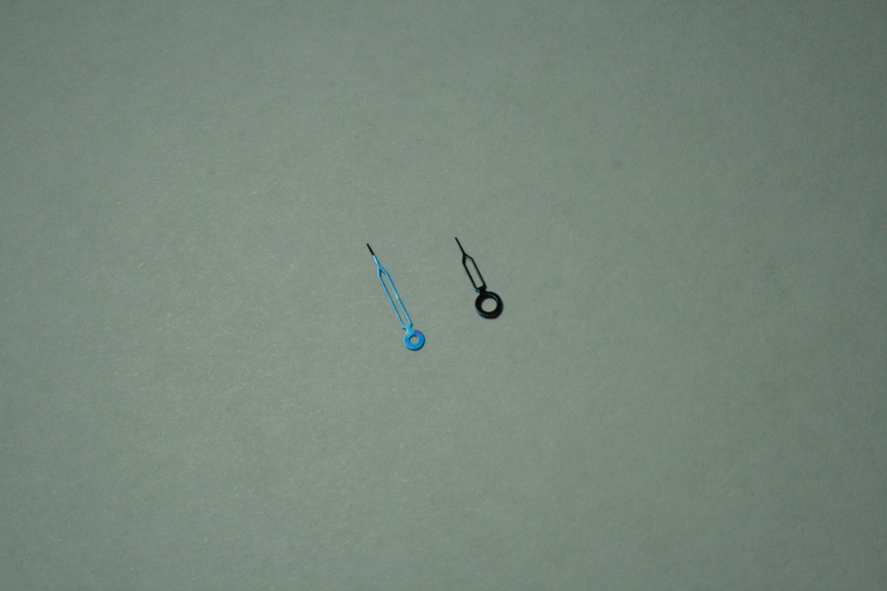

На днях мне пришлось воронить пару стрелок:

Воронил впервые в жизни, делал на жале паяльника. Но не в этом суть рассказа.
Не рассчитывал это делать, просто стрелки вороненые были со следами ржавчины и эта самая ржавчина расползлась по люминофору.
Я пытался ее смыть в бензине, не получилась и тут мне в башку пришла мысль отмочить ее в СИЛИТ БЕНГЕ для налета и ржавчины, думал снимет покоричневелые подтеки.
Кладу стрелку и вижу как у меня на глазах буквально за минуту воронение исчезло полностью!, до никелерованного блеска!
Я к чему утомил Вас своим рассказом, может кому этот "РЕЦЕПТ" пригодится.
С Уважением!
