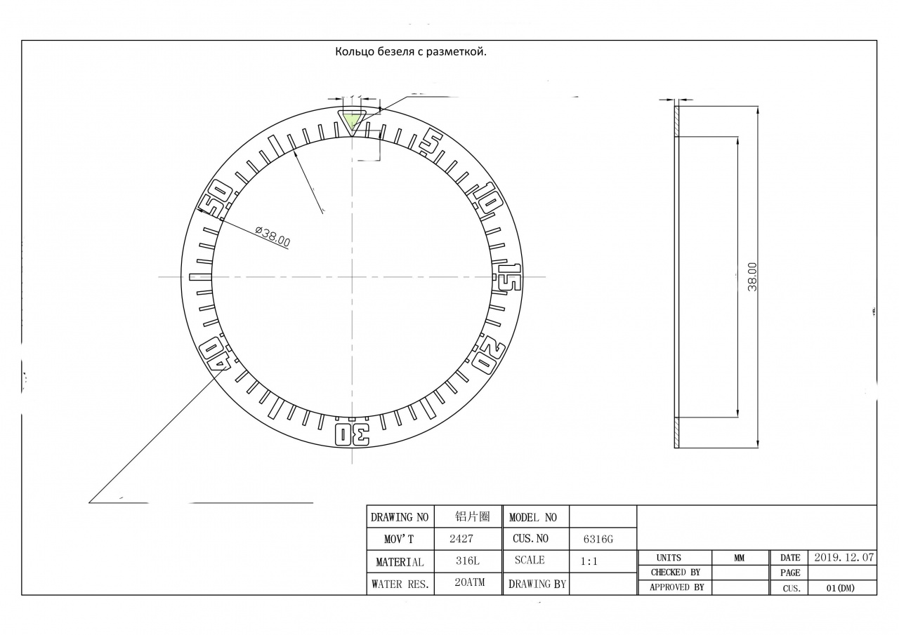

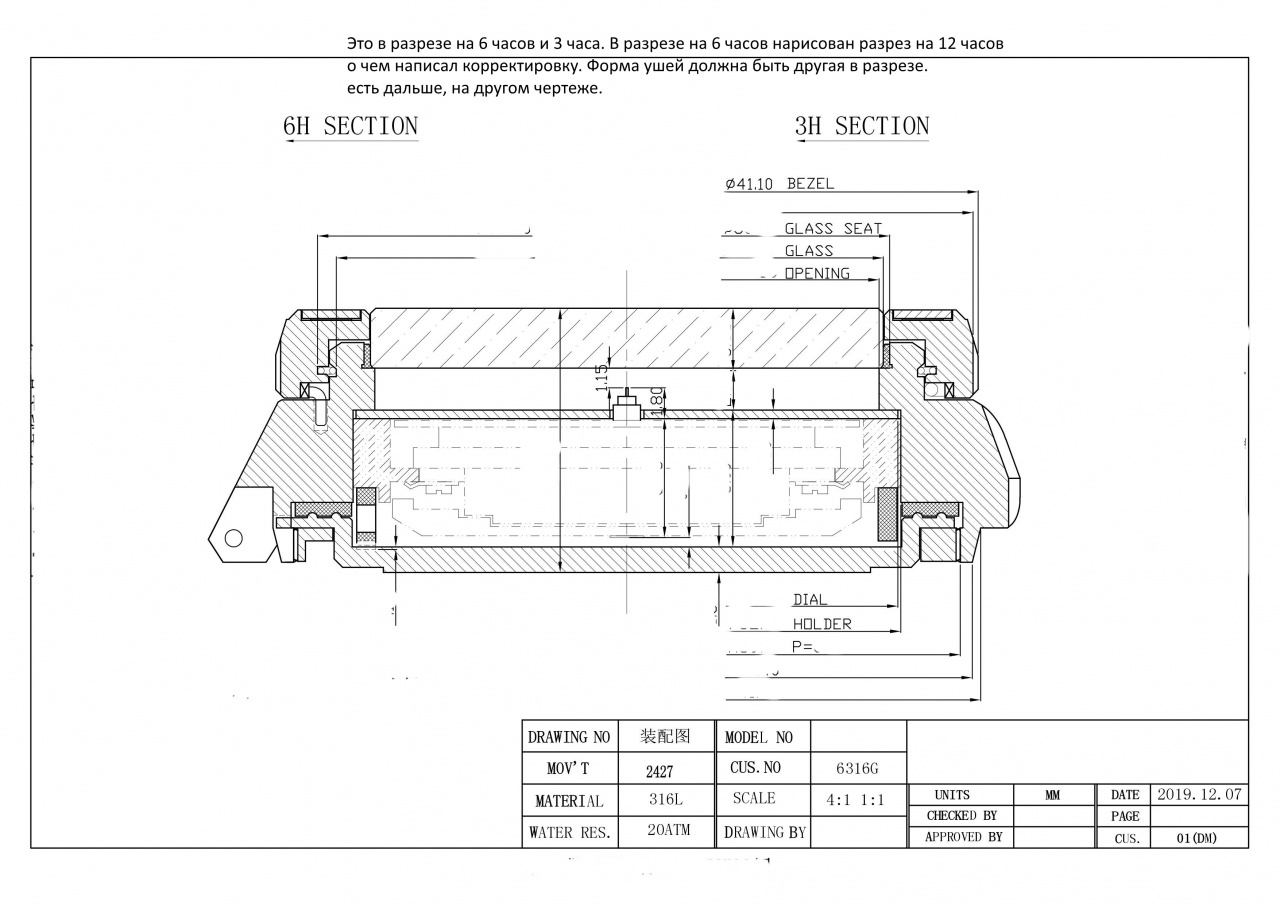

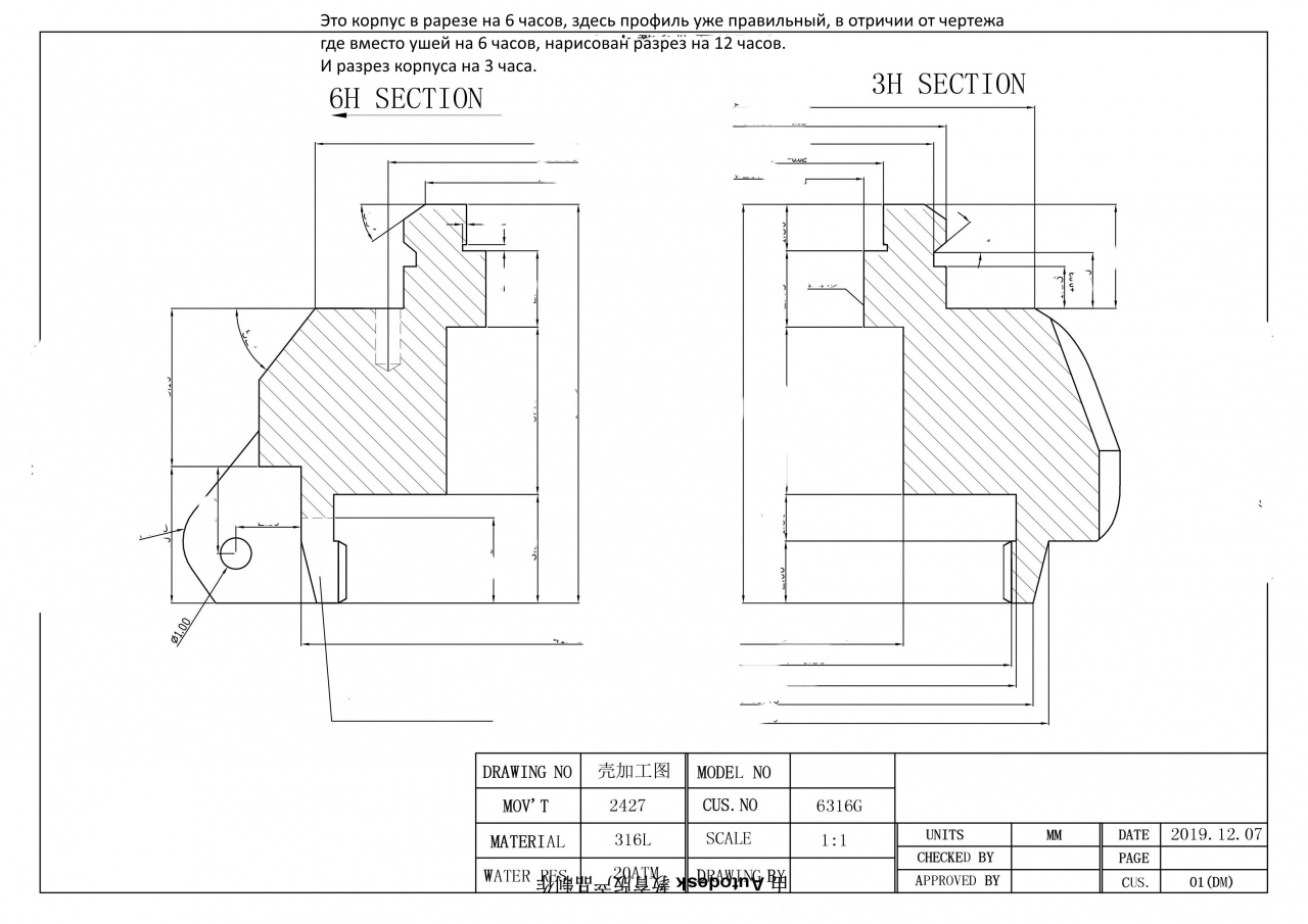

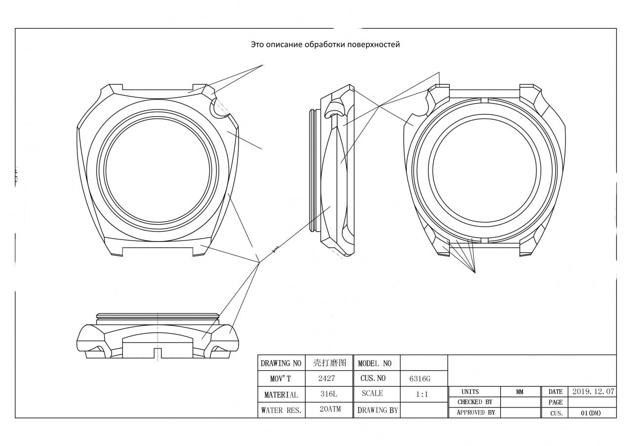

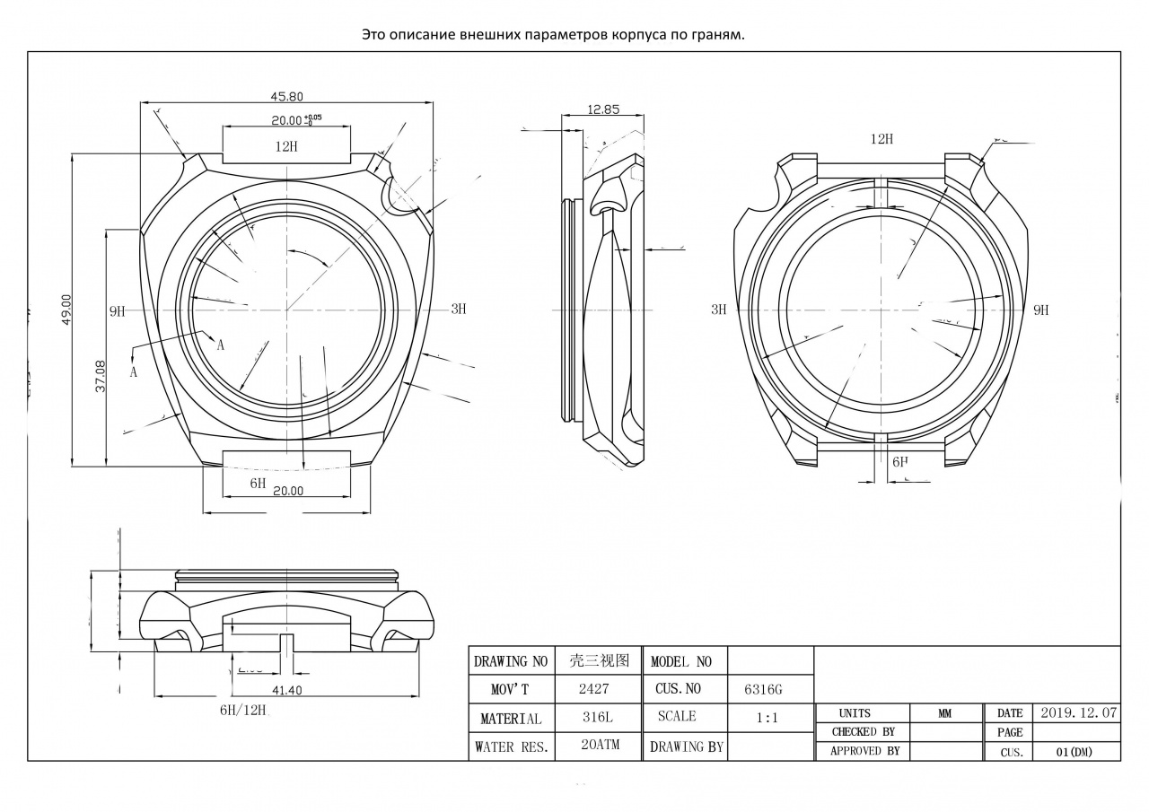

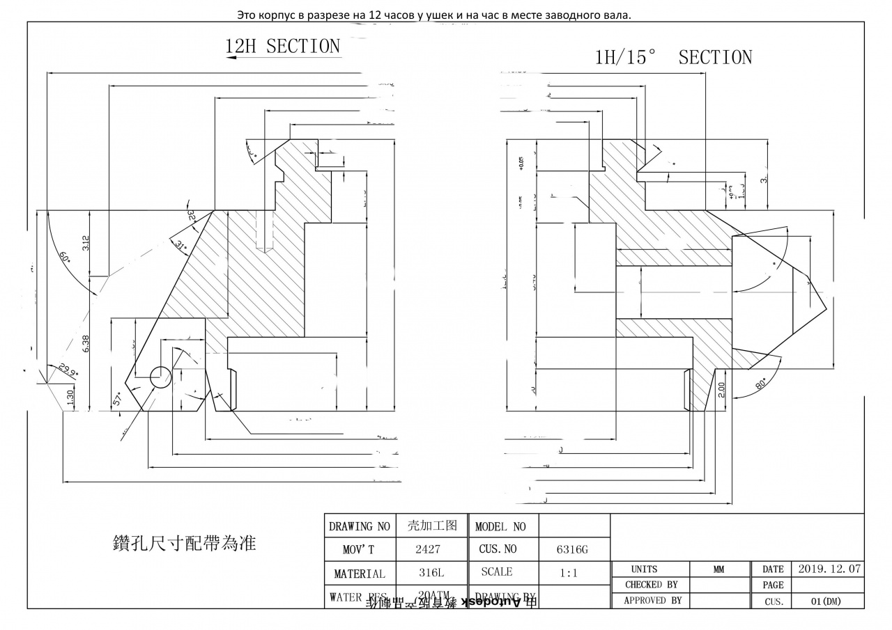

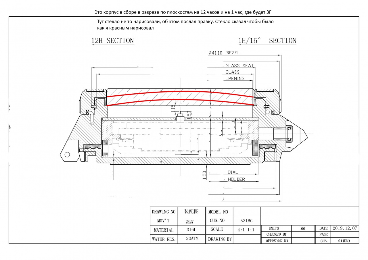

Чертежи.
Ну что я могу сказать. Чертежи (по внешним параметрам) достаточно точно повторяют 3D сканы оригинального корпуса и безеля. Нутро, естественно, адаптировано под современные технологии(безель с трещёткой, устройство ЗГ, материалы и пр.).
Взял чертежи на бумаге, 3D на экране с разрезами в разных плоскостях и фото "Садко" всевозможные. Чертежи по форме и размерам полностью совпадают с объёмным сканом. Фото с игрой света, ракурсом и размытостью даёт некоторый обман зрения, некоторые мелочи выглядят по иному. Но мы же делали сканы с оригинальных Садко. Так что форму мы повторили на 99,9%. Образец покажет реальность.
Чертежи представил не все, там есть ещё мелочи всякие, вплоть до спрингбаров ремня, но они имеют второстепенное значение для нас, так как будут спрятаны от глаз.
Образец обещали сделать до февраля. Потом у них китайский НГ на месяц, и они выпадают из производственной жизни на месяц. Собираем образец, вертим его со всех сторон, делаем замечания и запускаем в производство.
И вот тут...
Теперь о самом щекотливом.
Мы с производителем сели и посчитали стоимость проекта с поправкой на настоящее время. Цена написана в списке участников, в шапке, справа от списка. На всякий случай не озвучиваю здесь. И рассчитана с учетом количества уже вписавшихся в проект участников.
