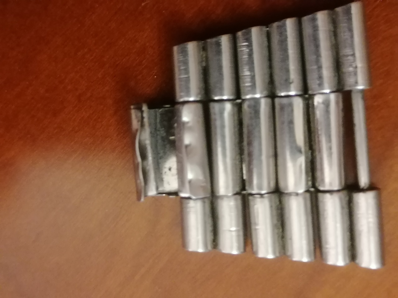

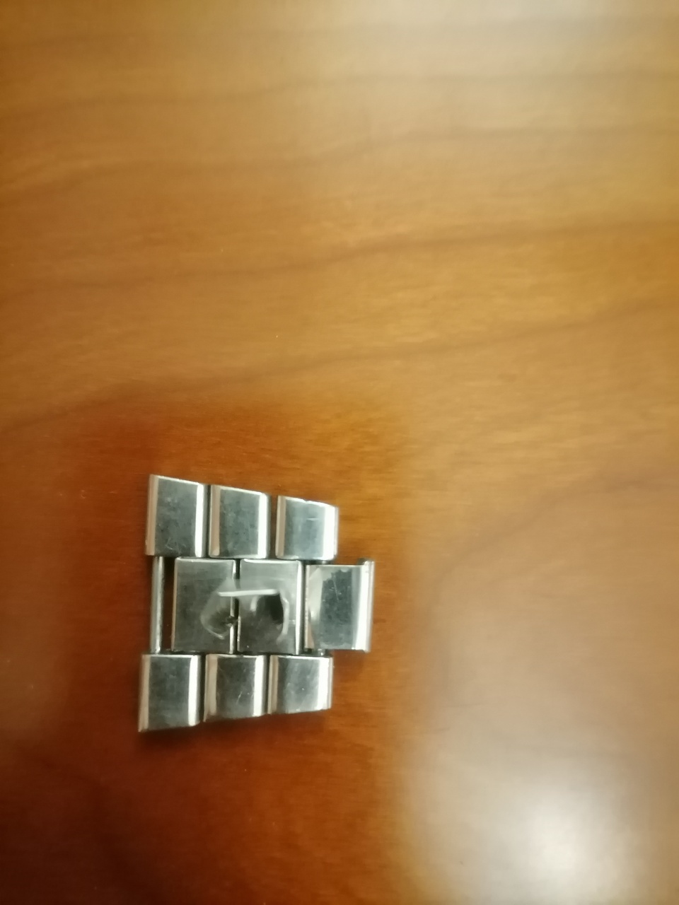

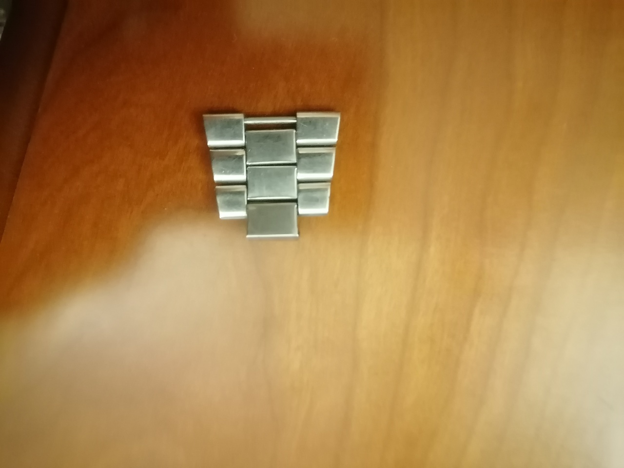

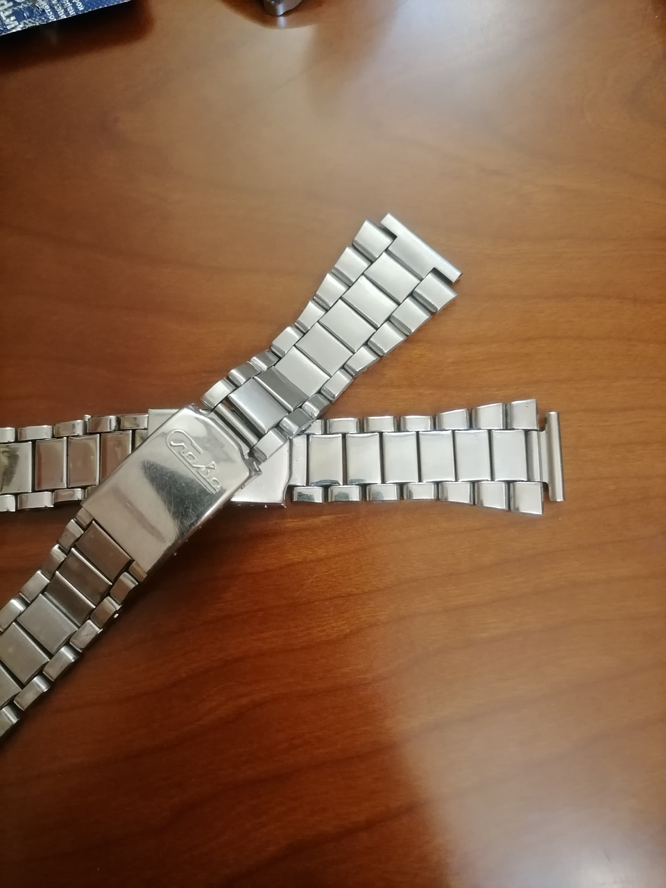

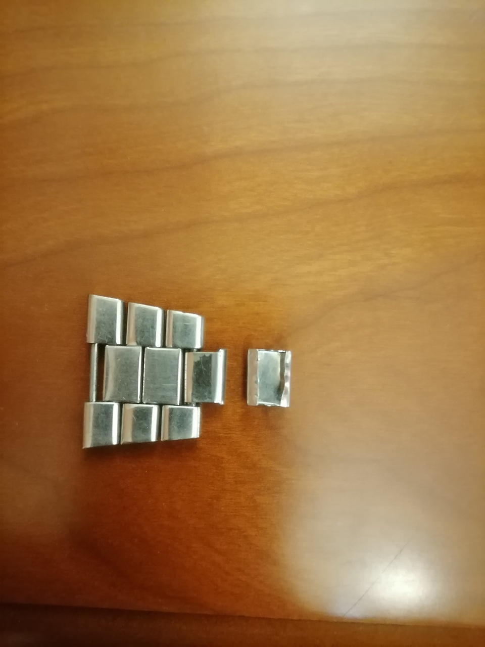

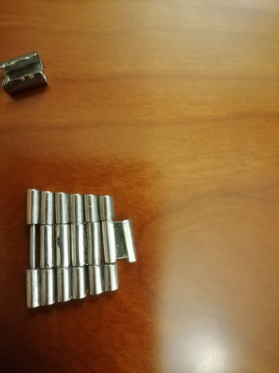

Звень разбираються очень просто, сначала нужно снять о полированую тонкую декаративную накладку из нержавейки, снимать нужно окуратно очень, т. к. её потом назад нужно поставить не нарушив перваночалного вида, а след. это уже силовое звено, тут надо найти хороший крепкий инструмент и тонкий одовременно, через стык в звене произвести разгиб и сныть либо поставить звено или проушину. Собираем обратно, зажимаем силовое звено, устанавливаем декаративную накладку из нержавейки на место, окуратно концы накладки обжимаем чемто не острым, палочкой деревянной например... В двух словах...
Вглядит рукоделие это так (ну и зажимаем) ..прошу прощения за ошибки в тексте, смартфон не видно не фига
Можно, что то такое смастерить и на 18 и на 20 и с разными по ширине звеньями на концах... С Уважением...
