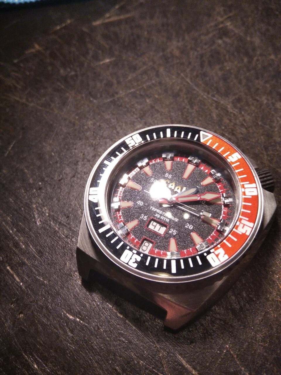

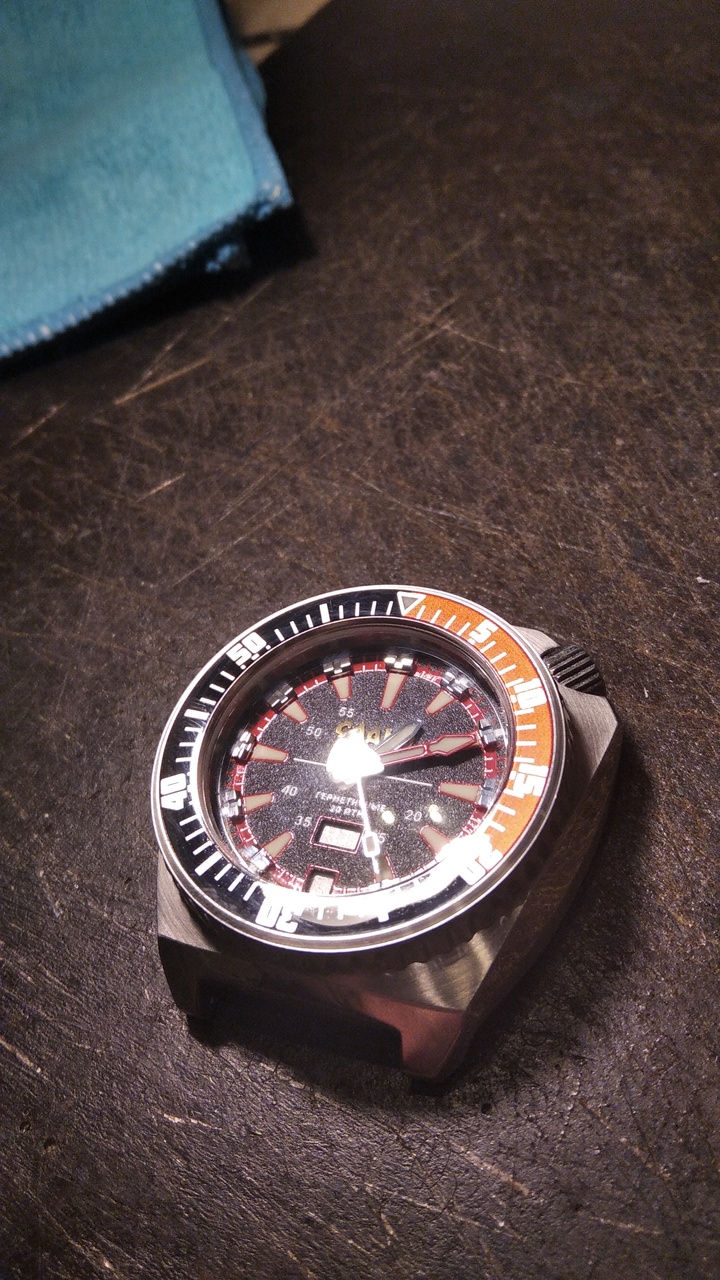

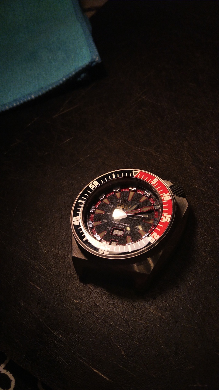

На оригинале безель залит каким-то полимером, или пластиковое кольцо вклеено поверх разметки. Пытался добиться такого, но китайцы ни в какую, не знаем как сделать. Я попросил бортики кольца безеля повыше сделать, и вот для чего.
Придумал такой моддинг. Берется вот такой УФ гель для ногтей(на фото).
Наносится поверх кольца. И оставляется в отсутсвие света (в темное место) на ровную поверхность, перед этим можно зубочисткой аккуратно разогнать по всей поверхности. На несколько минут, чтобы гель растекся по всей плоскости и проник во все щели. Только чтобы пыль вокруг не летала, дети рядом не носились, сквозняка не было!!! А то потом оттуда ворсинки тяжко выковыривать.
Достаем и под лампу, соответственно чтобы ворсинки не попали проверяем.
Покрытие получается не твердым и с эфектом защиты от ударов, Я ногтем надавливал, появлялась вмятинка и через некоторое время выравнивалась.
Фото под рукой нет сейчас, попозже выложу. Вид полностью оригинальный получается. Держится супер, пытался ковырять. Ну перед нанесением обезжирить лучше спиртиком (не ацетоном, мало ли).

покажите по возможности, что получилось в итоге с разных ракурсов
Получилось ли подобие безеля Амфы из СССР

Не знаю, виден ли эффект, но вот

Это просто прозрачный акриловый лак для ногтей. У моей жены, наверное, есть. Как старый безель 1960-70 годов на часах швейцарской марки Zodiac.
