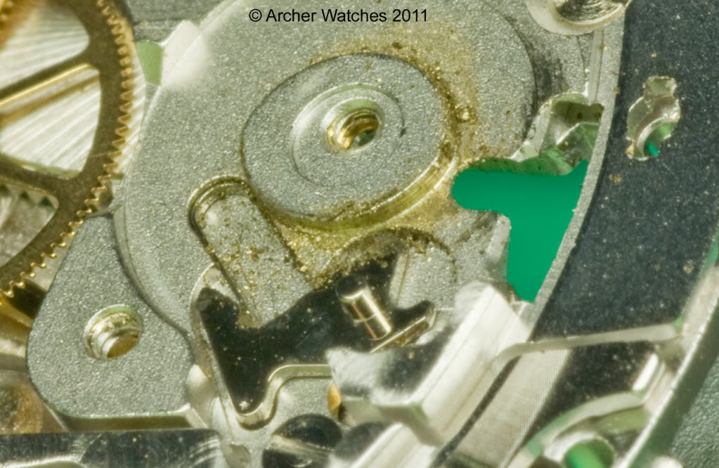

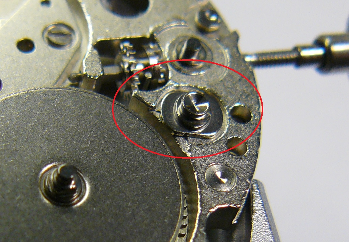

кстати, в калибре ЕТА2671, что является уменьшенной версией 2824, износ уступа коронного колеса на барабанном мосту не так уж редок (возможно связано с тем, что из-за не очень эффективного автоподзавода чаще пользуются ручным заводом), и само колесо с внутренней стороны, которой оно скользит по уступу, имеет далеко не идеальную обработку - видно что отверстие было не просверлено, а вырублено пробойником, а потом слегка полирнуто, но полировка покрывает только 30-50% поверхности, остальная часть остается грубо обработанной
а это износ моста 2824
думаю, для таких мест нужно использовать графитовую смазку, т.к. она продолжает работать даже тогда, когда жидкая составляющая высыхает
в Ситизене/Миёте хорошо сделали этот узел - там уступ является отдельной деталью из твердой стали
