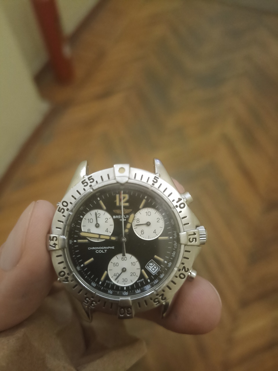

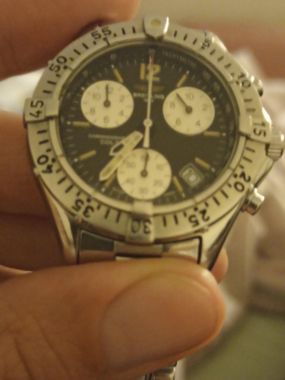

Стас ака Strong вернул к жизни кварцевый Брайт после аварии с люмом на стрелках, за что очень признателен)))

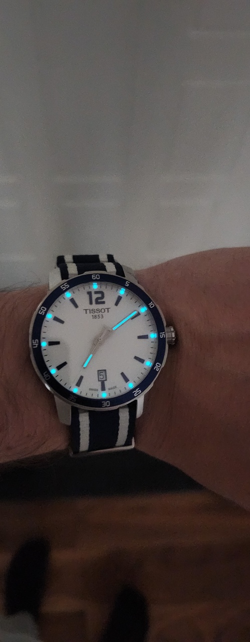

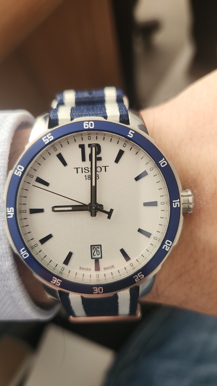

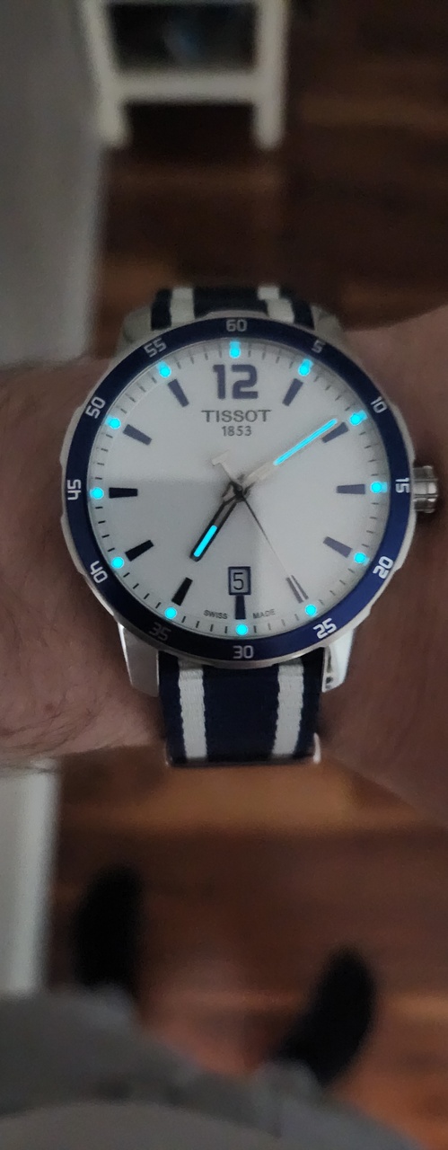

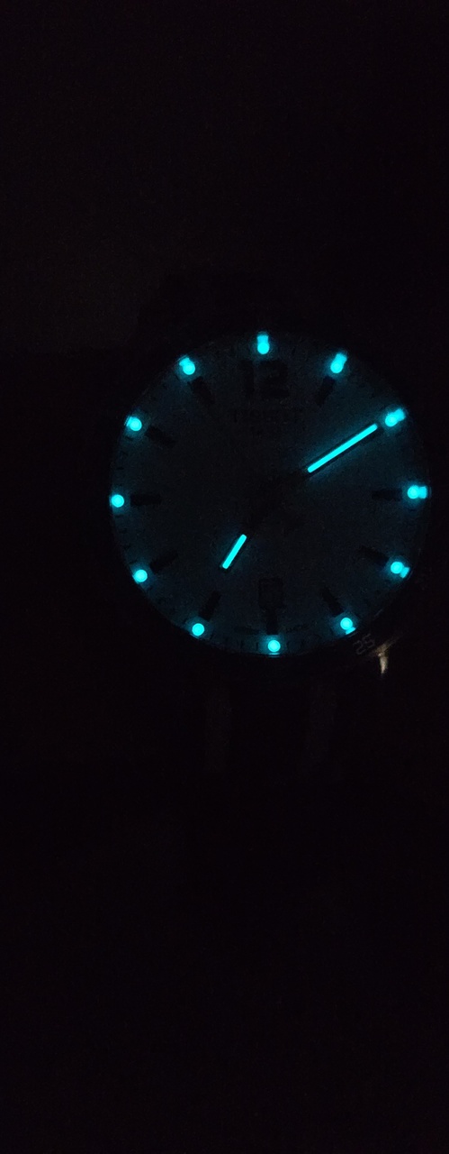

Всем привет, хотел поделится опытом нанесения люма на часы. И так это простые Tissot, выполненные в стиле дайвер. Базовый люм не светился от слова совсем, что безумно раздражало и я обратился к strong.
Фото было и стало для наглядности прилагаю. Результатом доволен ! Человека рекомендую.

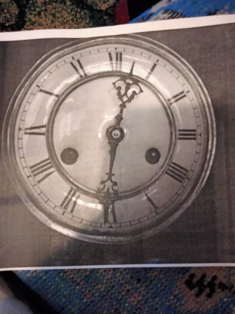

Всем здравствуйте,ищу стрелки на такой циферблат,может кто-то подскажет где найти,спасибо

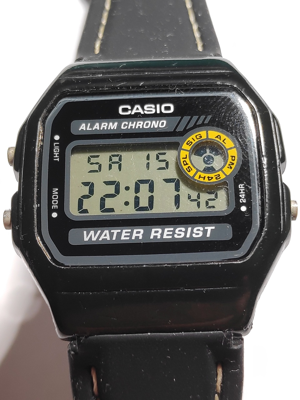

Добрый всем день!
Может не сюда? Может где и было уже.

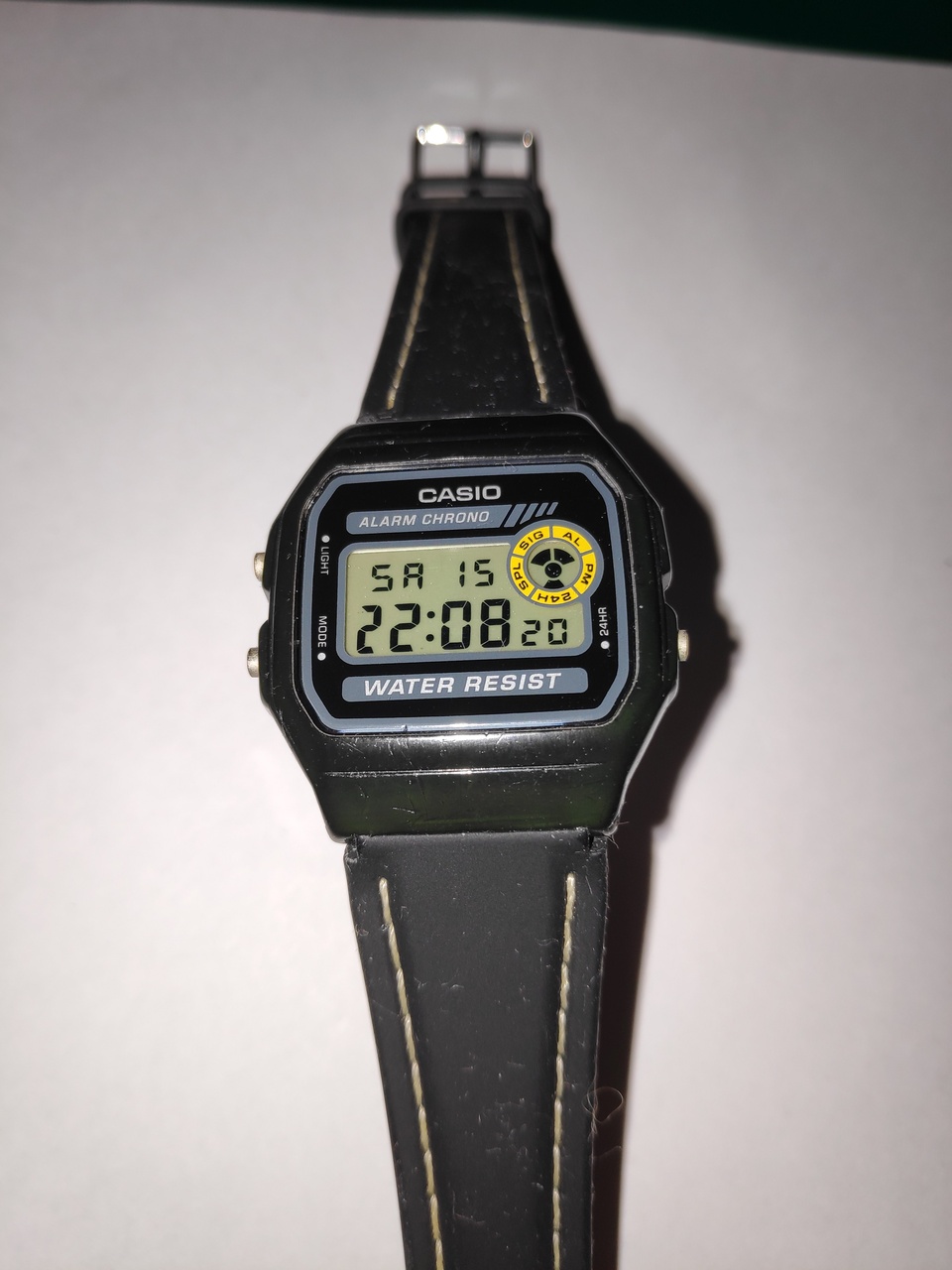

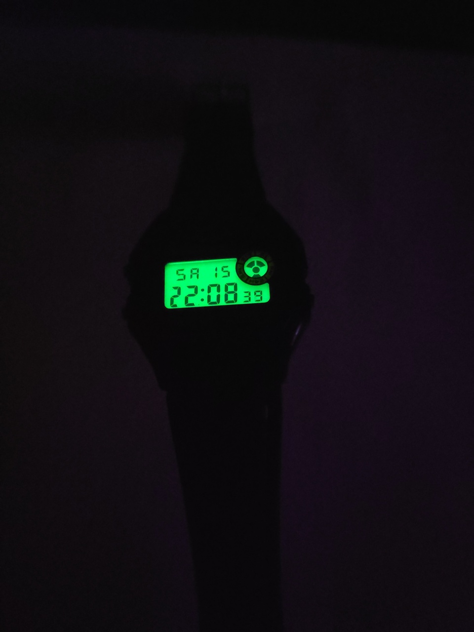

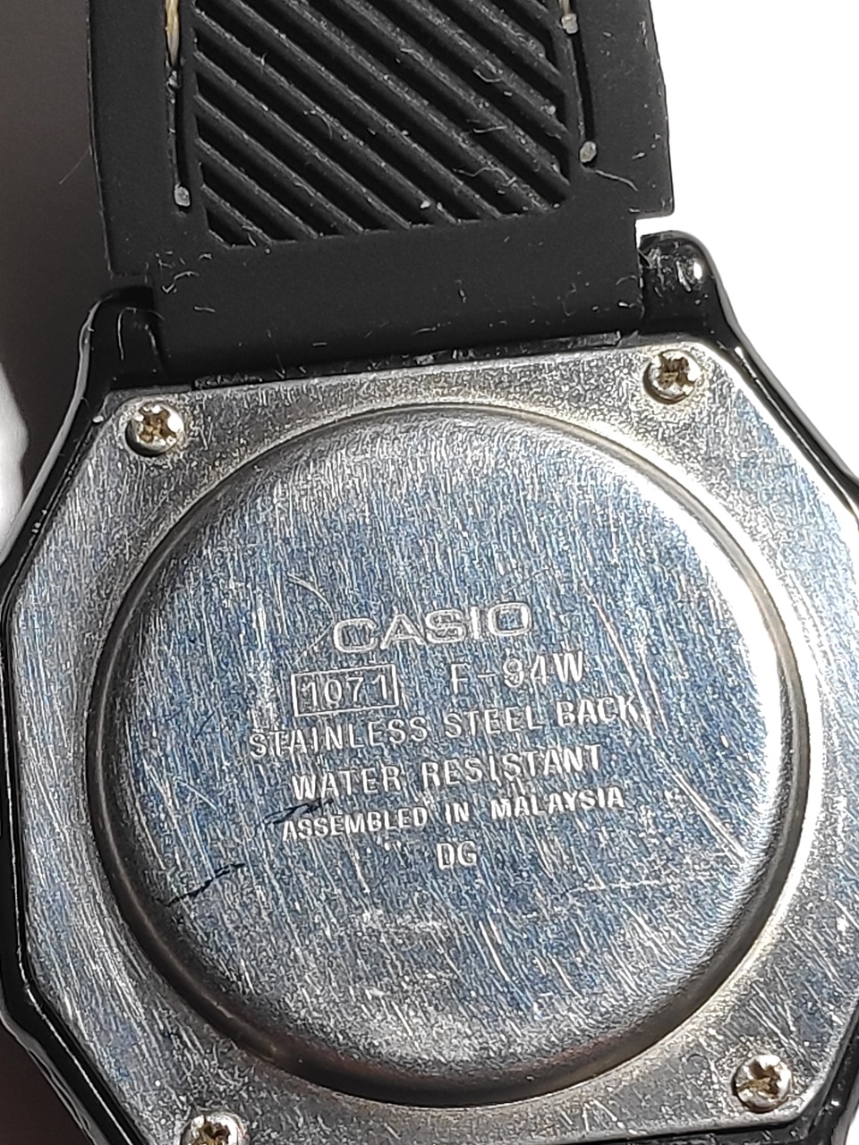

Давно хотел проделать сей трюк с электронными Casio F-94. Чисто из спортивного интереса.
Родная подсветка никакая - зеленый светодиод засвечивает половину экрана слева. Пока разглядишь минуты, пол батарейки сядет. А ее замена это разборка практически всего модуля.
Наклеил на родной экран самоклейку с люминофор.ру. Светит недолго. Часа два. Но читаемость отличная.
Может кому интересно будет.

Добрый день!
https://luminofor.ru/product/ljumini...v-shirina-50mm
Выше я слегка ввел всех в заблуждение.
Около 2-х часов светится чистая пленка.
Эксперименты с часами показали, что стекломаска, а особенно экран с поляризационными пленками сильно снижают светонакопительные свойства.
Реальное время свечения получается около 30 мин.
Причем даже не каждый УФ фонарик просвечивает экран.
Лучше всего зарядка идет от обычной бытовой светодиодной лампочки 220в.

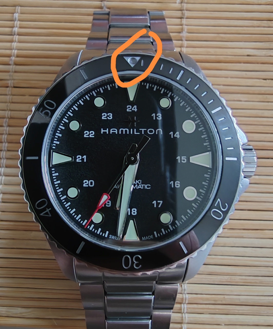

Добрый день! Подскажите как можно восстановить метку люминофора на керамическом безеле. Какой люм использовать и где лучше купить? Каким лаком или клеем разводить? Читал многие для стрелок используют лак для ногтей, но подойдет ли он для безеля? На часах люминофор superluminova вроде как C3, какой подобрать чтоб по цвету совпадали?
Ну или направьте где прочитать.
