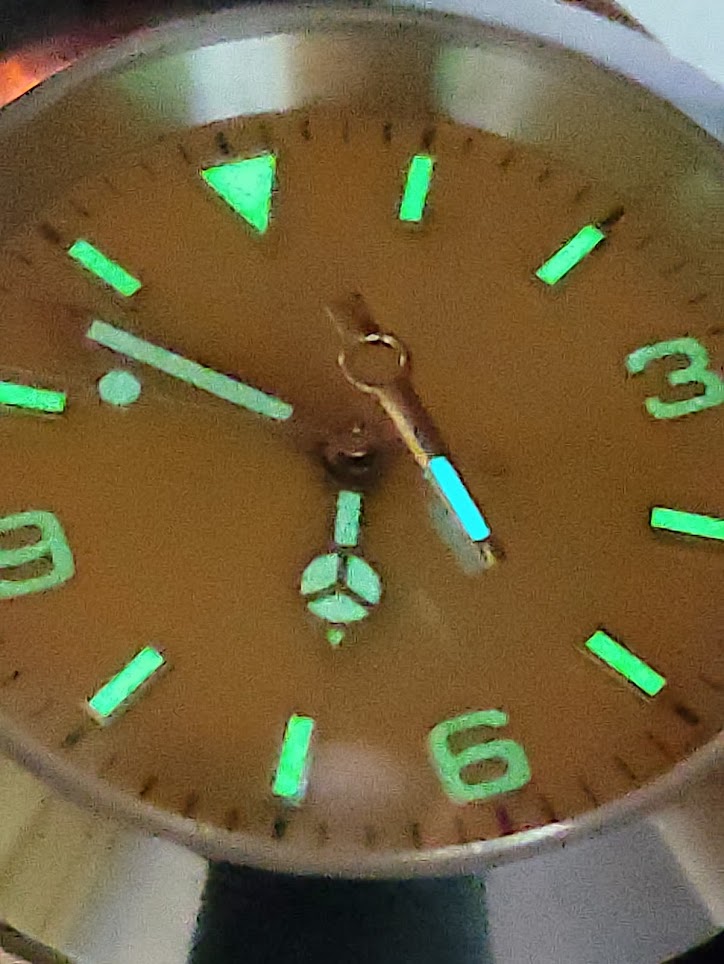

Не сколько про люм, сколько про изготовление новой метки с металлической окантовкой
Прикупил на маркете часы под восстановление, не было метки на 3 часа
Поиск по интернету показал, что там не было цифры "3", а была простая точка
Попробовал поискать похожую метку, или донора, но без особого успеха, решил попробовать сам метку сделать
Цифер
Метку сделал из стержня от авторучки
Отпилил кусочек, отшлифовал до нужной высоты на листе наждачки, немного расширил отверстие круглым надфилем
Капля люма внутрь
Готово
Плохо только, что металл был с покрытием, и на самом деле он желтый, типа латуни. По-хоршему у метки должен быть стальной цвет. Но с другой стороны, металл мягкий, и я его легко обработал. Не факт что так получилось бы со столью

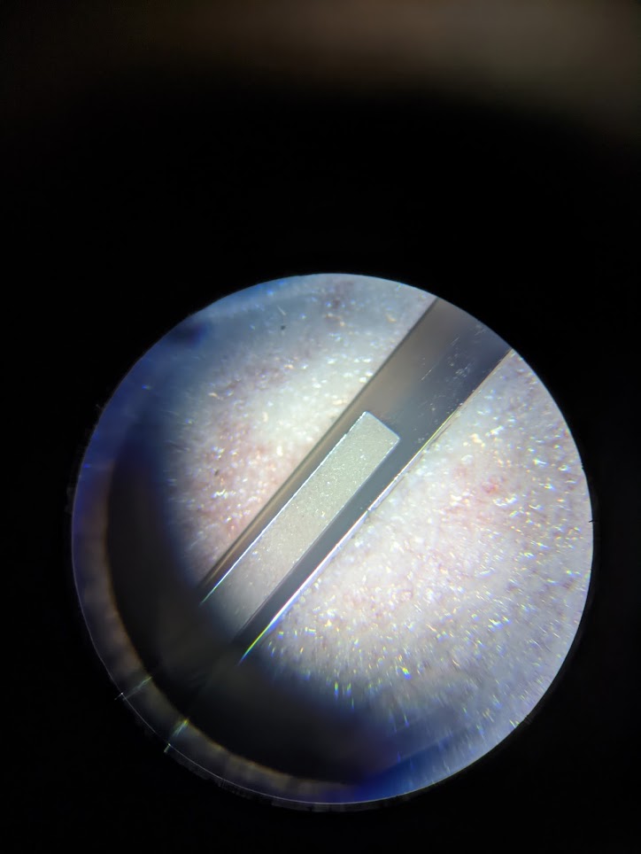

PetRus31 PetRus31 вне форума
Регистрация: 16.10.2017
Адрес: Белгород
Сообщений: 8
Сказал(а) спасибо: 4
Поблагодарили 15 раз(а) в 4 сообщениях
Нуджно было попробовать залудить и полирнуть ))
Прошу прощения гуру и кто хранит секреты, пробовал еще делать стрелки - появилось несколько ньюансов , которые могут быть полезны. Имеем стрелку с большой площадью люма , ну или обычную не важно: лучше получилось на каптолоновом скотче (желтый термостойкий) он вообще не пачкает полировку стрелки. Клеим стрелку мордой на скотч (закрепить на чем нибудь твердом), отсыпаем сухим люмом, чтобы частицы прилипли к клеевому слою, а далее как обычно (уф лак + люм). ну и несколько фото для оченки качества и ровности нанесения люма. Да, всё контролирую под микроскопом . Именно эти стрелки - с офигительным покрытием которое походу вообще не царапается, до этого пробовал другие с али — дотронуться нельзя было. И самое интерстное - голубой люм после облучения вообще не видно, зато утром глянул на часы - меток не видно а стрелки горят!

зы: что то мне не нравится люм с лиминофор ру, тот который +2/3 мА (+75) - жутко крупные частицы, и цвет днём вообще не понятный . хотя до утра светит без облучения точно ((( как его сделать белым? или белой красочкой изнутри? заказал на озоне MHB-20 - мож тот посветлее,

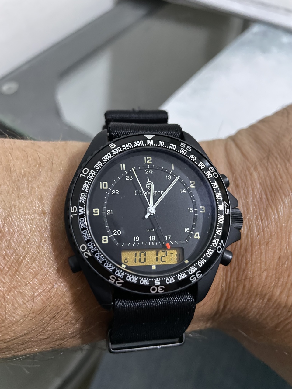

Подскажите, профессионалы.
Имеются винтажные Chronosport UDT. Покрытие было тритий, соответственно, сейчас все ушло, светится только примерно около минуты после облучения ультрафиолетовым фонарем.
Спрашивал на американских форумах, большинство как очень приличных сервисов, так и обычных пользователей, отговорили восстанавливать люм.
Причины: 1) стрелки и цифры очень тонкие и нанести люм чтобы выглядел как родной, очень сложно; 2) часам под 40 лет, изначально водозащита 200м. На тесте прошли 5 бар, 10 не прошли. Если разобрать, неизвестно, как это скажется на водозащите после сборки, запчастей для них нет.
Хотелось бы услышать мнение тех, кто профессионально восстанавливает люм на часах и знакомых с подобным экземпляром

Сообщение от belok Посмотреть сообщение
Приветствую! Через мои руки за 12 лет практики прошла не одна сотня часов по релюму. И Ваши часы, одни из немногих, на которых я бы посоветовал люм оставить,как есть.
