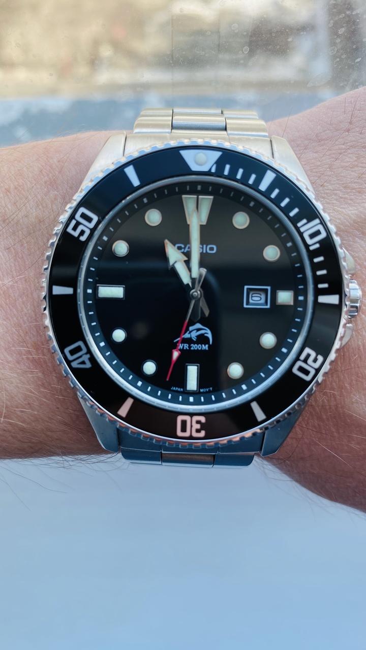

Доброго вечера. Можно нанести светомассу на стрелки, если стрелки на это не рассчитаны?

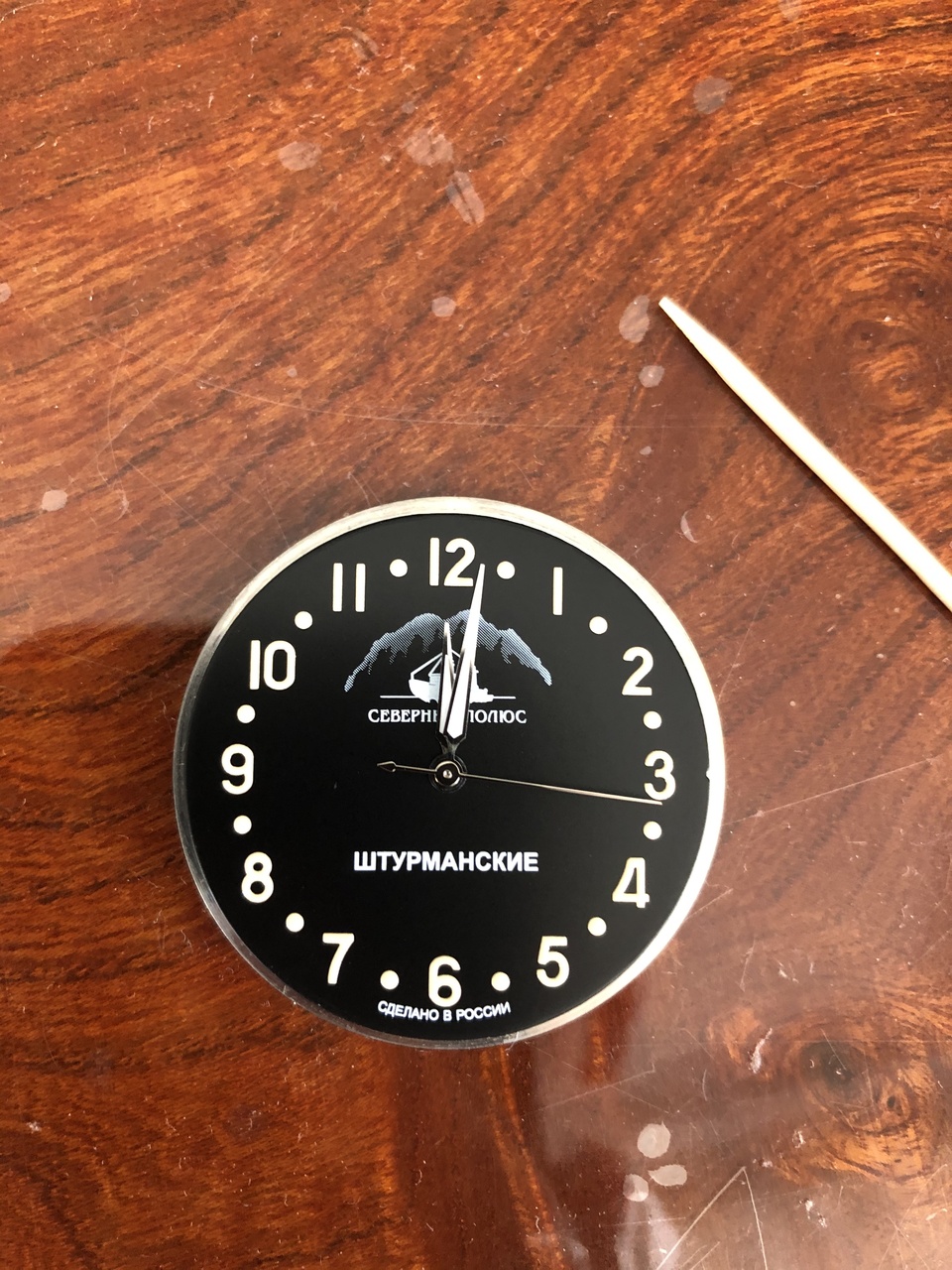

Всем привет!
Решил впервые поменять люм на своих часах. С покупкой люма определился, лак(насколько я понимаю) можно взять любой главное ,чтобы без УФ-защиты и как снимать старый люм тоже разобрался (благодаря данной ветке, конечно). Хочу внести следующие изменения :убрать точки на циферблате, заменить люм на стрелках и цифрах
Тем не менее есть вопрос: на моем циферблате, явно с помощью специального трафарета , сделаны цифры. Как нанести/заменить на них люм, чтобы сохранить (не испортить) их форму?
