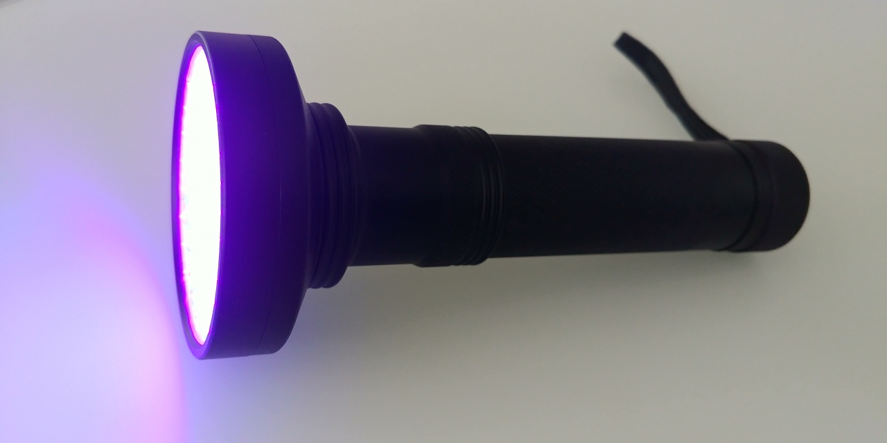

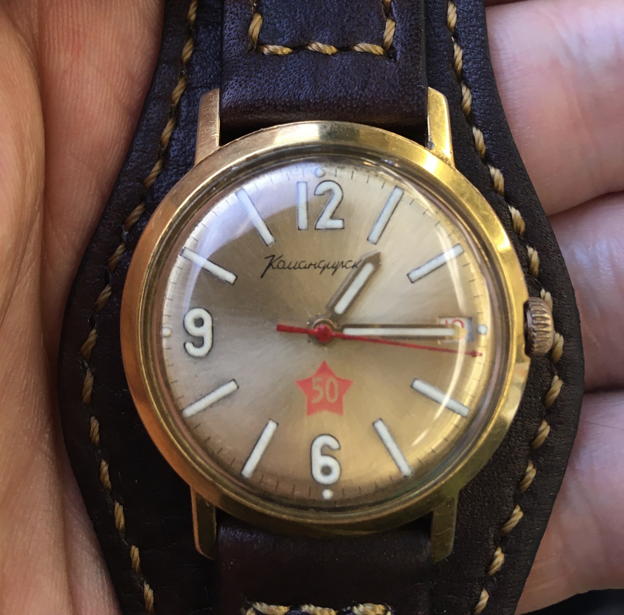

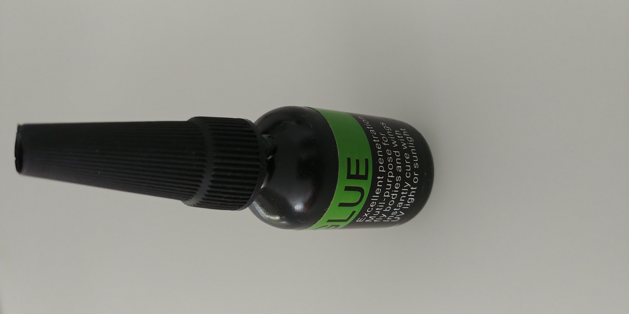

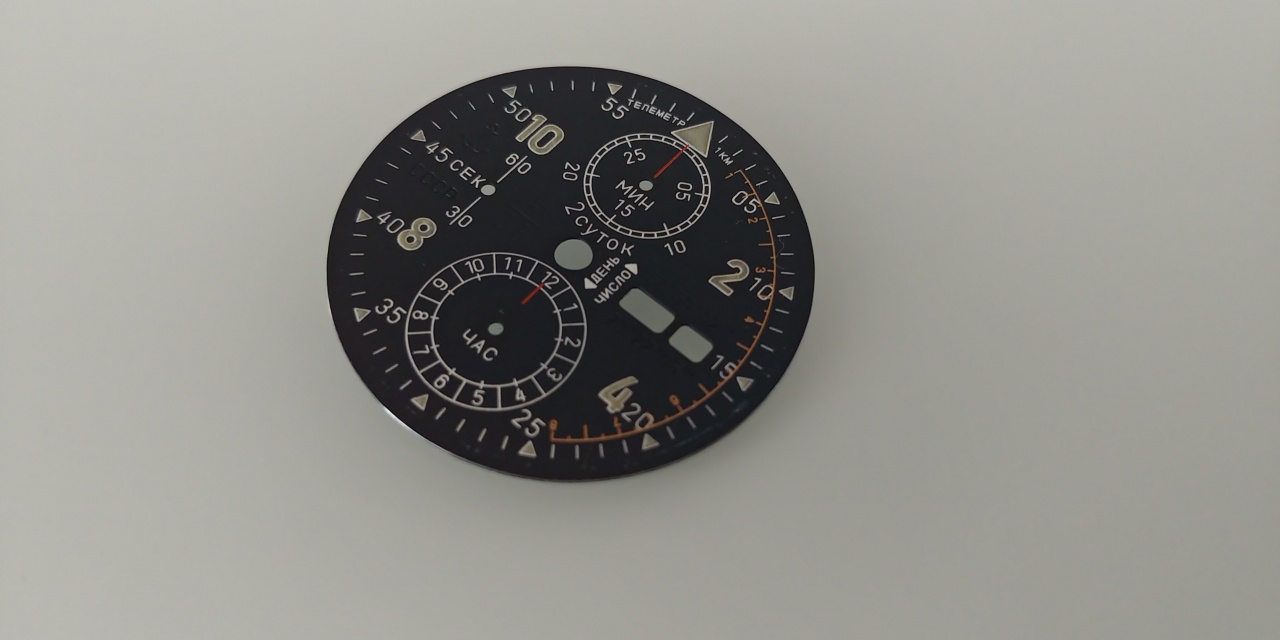

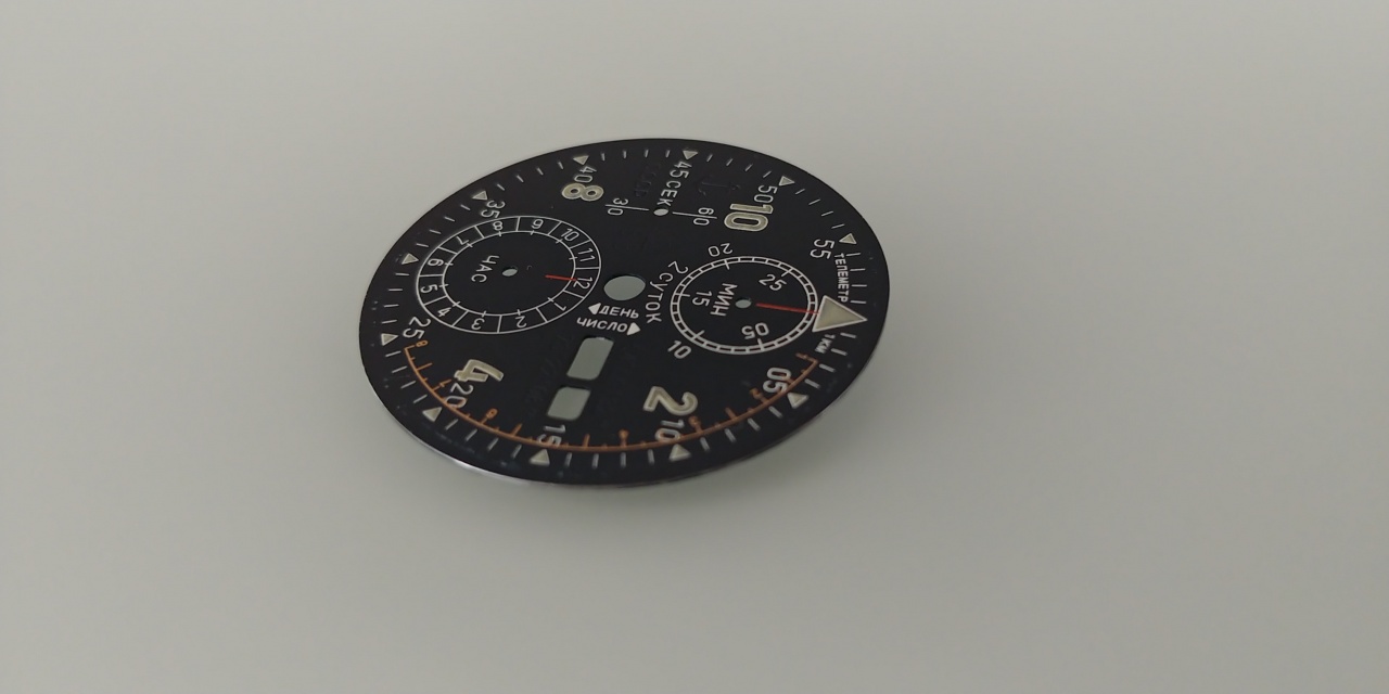

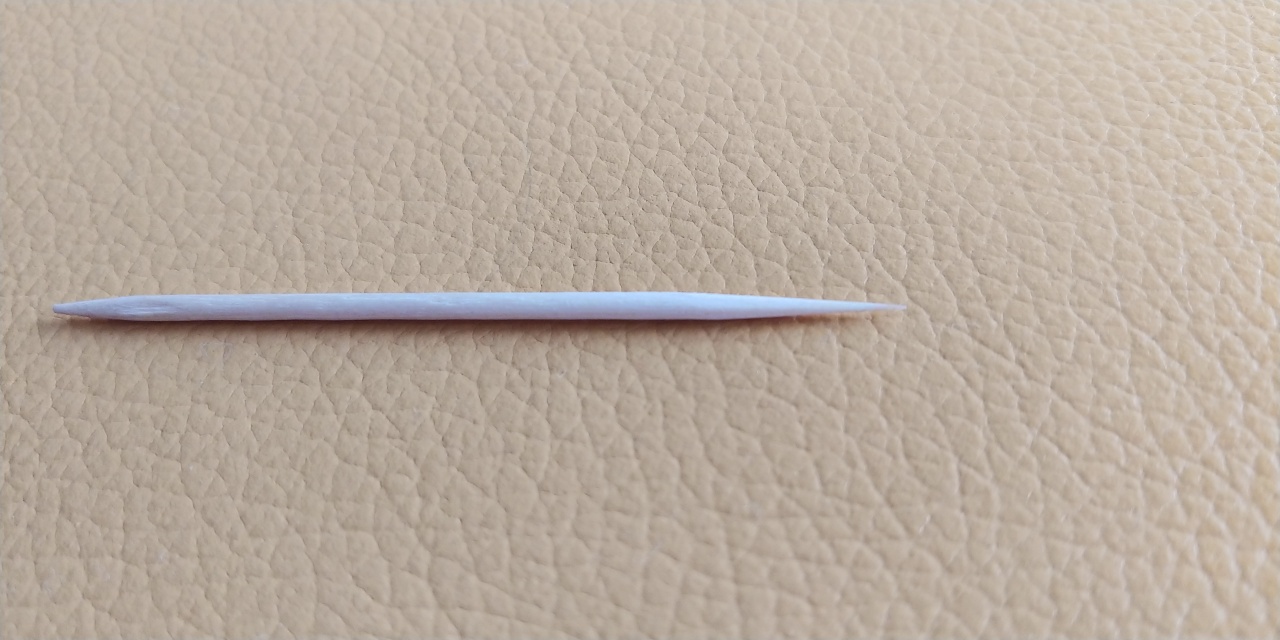

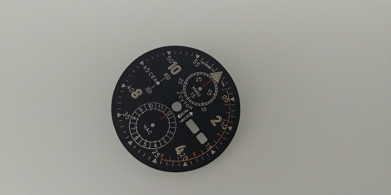

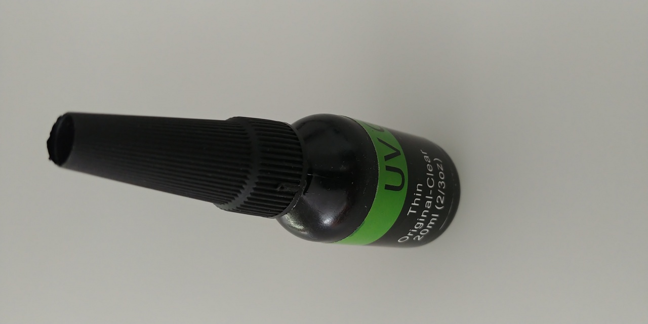

Всем доброго дня.
Основа для люма УФ клей, сам люм купил на Ebay. Люм растёр в порцелановой ступке в пыль и добавил каплю клея и перемешал до консестенции йогурта. Заточенной зубочисткой наносил люм покапельно, стараясь не выходить за края цифр. Корректировка возможна но нежелательна. Когда результат меня устраивал закреплял УФ лампой.
Теперь о "подводных камнях". У заточенной зубочистки на кончике должна оставаться минимальная ровная поверхность это нужно для образования капли. Работать нужно предельно аккуратно, масса по свойству похожа на эпоксидную смолу, при удалении с поверхности ( в случае неудачи) оставляет след. После смешивания клея и люма попробуйте на чём нибудь и обратите внимание на то как масса себя ведёт, лежит ли горкой или растекается.
