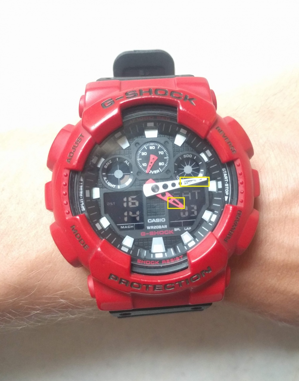

Купил на OLX порошковый люминофор, решил попробовать. Чем посоветуете разводить? Пробовал клеем Б-7000 - слишком густо, цапонлаком - трудно наносить, суперклеем - лучше, но очень быстро сохнет.
  #689
Старый 28.06.2019, 22:29
Аватар для siealex
siealex siealex вне форума
Регистрация: 09.02.2010
Адрес: Украина, Харьков
Сообщений: 19,539
Сказал(а) спасибо: 2,590
Поблагодарили 8,056 раз(а) в 5,832 сообщениях
Забыл сказать, хочу нанести люминофор на стрелки в GA-100. Хотя бы в длинные окошечки.
Акриловый лак,уф лак,пва,латекс
