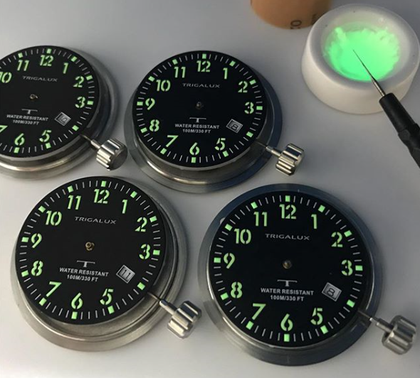

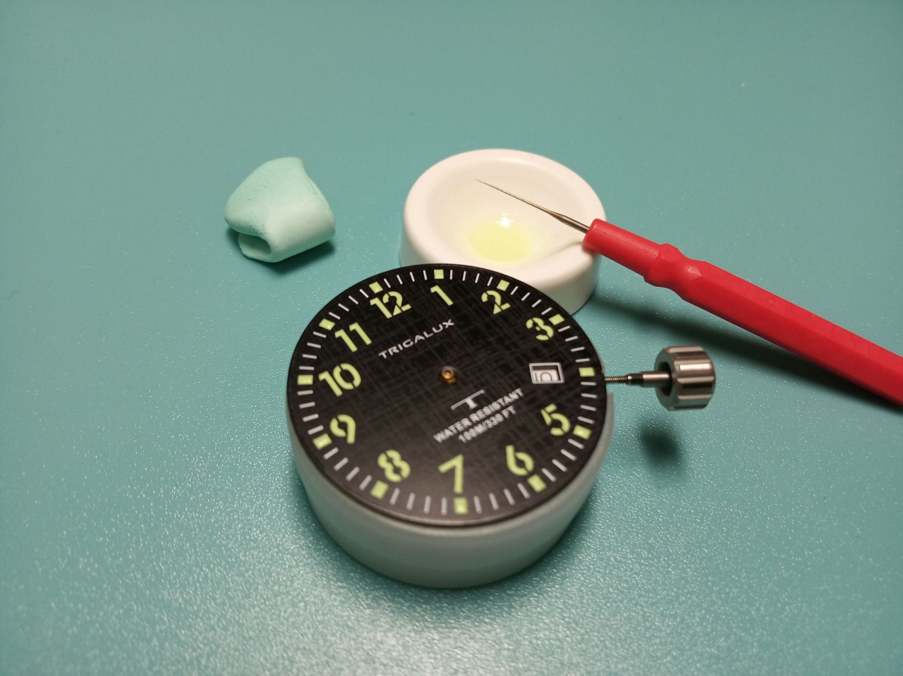

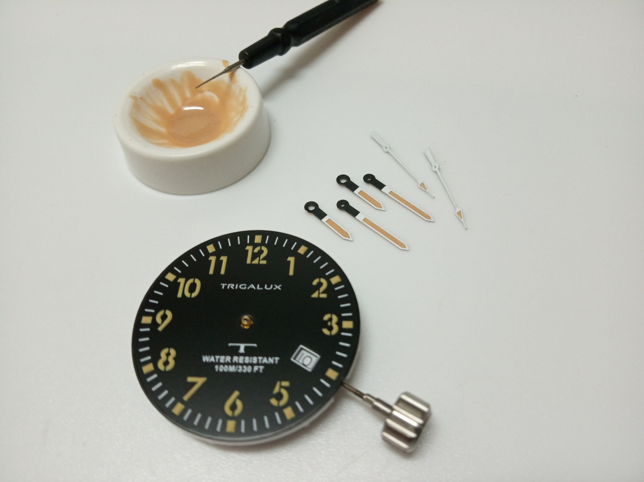

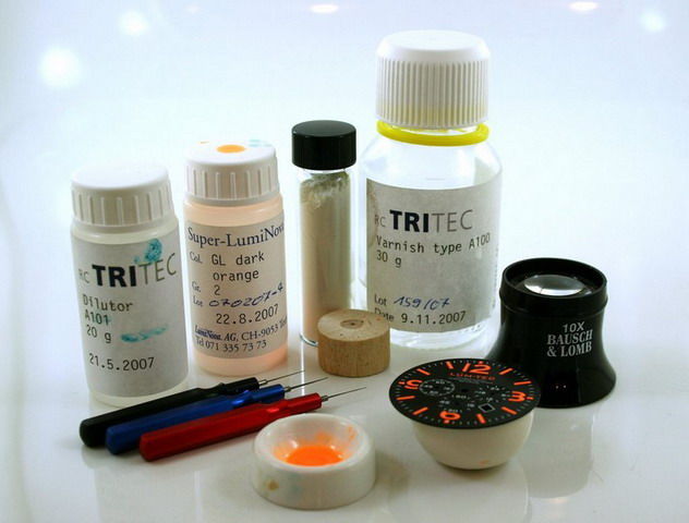

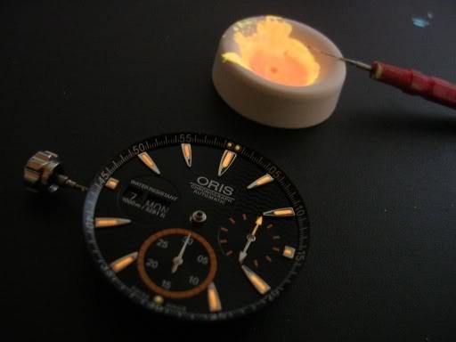

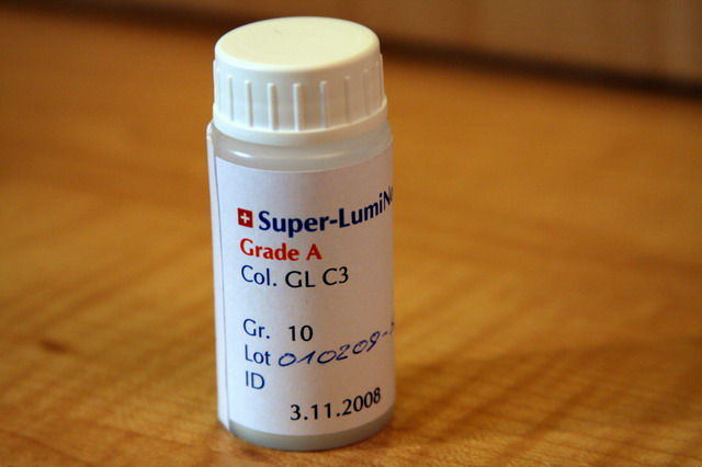

Тут спрашивали, как на производстве наносят люминофор: скорее всего это тампопечать, наносить вручную в масштабах фабрики будет долго, затратно и не добиться равномерного качества.
Посетил сайт RC TRITEC производителя Swiss Super-LumiNova. Они производят наборы для самостоятельного нанесения люминофора и оказывают услуги по нанесению, используя следующие типы нанесения:
- с помощью ручки Stylograph - точечная, индексная и гравировальная заливка, ручное нанесение арабских рисунков (фото сверху)
- трансфер/тампопечать
- шелкография
С различныи характеристиками материала:
- Быстрая или медленная сушка
- От низкого до высокого содержания
- От низкой до высокой вязкости
- От мягкого и гибкого до твердого
- Хорошая адгезия к различным основаниям
- 1 или 2-компонентная система
- УФ-отверждаемые системы
- Без потери объема / без усадки после сушки
- Высокая прозрачность для отличной световой отдачи
В набор входит:
Лак А60 (1г)
Растворитель A61 (1г)
Швейцарский пигмент Super-LumiNova ® (1г)
Чаша для смешивания
Стеклянная палочка для смешивания
На форуме не однократно упоминали испанца Angelo (с ником Relumer) который так же применяет набор Swiss Super-LumiNova
Представляю его прайс на услуги, если набор на eBay стоит $100 Есть от швейцарской Bergeon которая производит инструменты для часовщиков, он дешевле $55
На фотографиях виден его основной инструмент Dip Watch Oiler (Oiler Pen Needle) названий много, вообщем масляный аппликатор + налобная лупа или микроскоп.
Надеюсь информация пригодится очумелым ручкам Дерзайте!

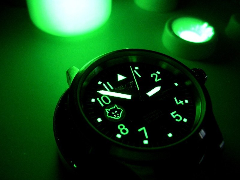

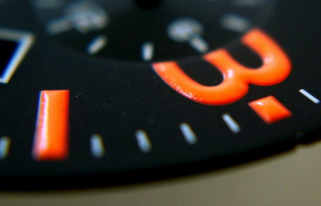

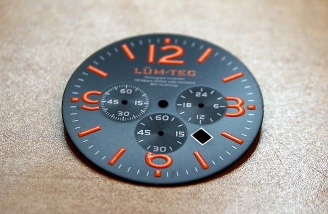

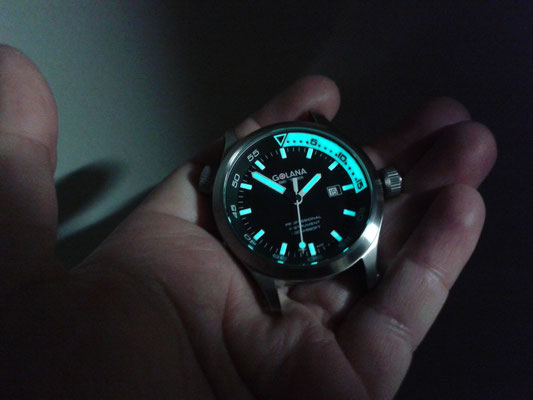

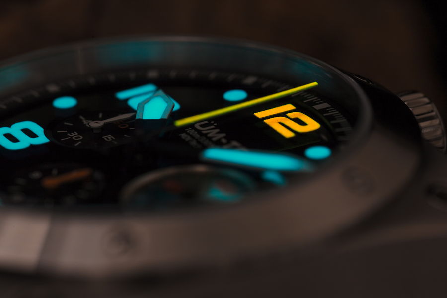

Вот что пишет производитель часов LÜM-TEC про нанесение люминофора:
Это специальное 6-8-слойное нанесение Super-LumiNova, нанесенное поверх белой основы с химическим покрытием, вызывающее невероятно яркий люминесцентный световой заряд.
Процесс разработки циферблатов занял 9 месяцев, чтобы достичь совершенства. Мы использовали изготовленный на заказ состав Super-LumiNova от лучшего швейцарского производителя светящихся соединений RCtritec. Этот метод нанесения требует, чтобы на циферблатах сначала была нанесена основа из диоксида титана, а затем шесть слоев Super-LumiNova специального класса Grade A.
Все прототипы изготавливаются вручную, а заводское оборудование воспроизводит кривые, высоту и отделку (на фабрике свет применяется с помощью Stylograph с ЧПУ).
Мы наносим слой диоксида титана белого цвета с помощью ротационной печати, затем 6 слоев Super-LumiNova, а затем слой прозрачного глянцевого покрытия.
Каждый шаг этого уникального метода должен быть очень осторожным, чтобы общий вид и отделка часов были как можно ближе к совершенству.

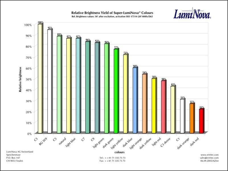

График яркости люминофора в зависимости от цвета
