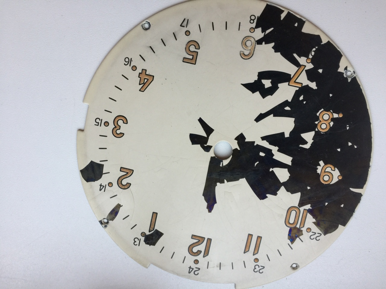

приветствую комрады! в связи с переездом и погрузкой кучи нажитого, откопал старые дедовы часы. Часы корабельные, производства ЧМЗ. Сегодня отвез их к мастеру на починку, он демонтировал циферблат который обсыпался почти полностью. Соответственно вопрос! кто поможет с восстановлением? часы дороги как память! Дед был человек с большой буквы, умел делать все от починки комбайна и телевизора до пошива одежды и строительства дома, проехал пол СССР и даже успел отсидеть по непонятной статье. можно в личку или тут ответ. своими руками боюсь испоганить.

Посмотрите в разделе "Российские часы" - "Восток". Там есть тема по Вашим часам. Был рисунок циферблата. Т.е. все зачистить, покрасить и нанести рисунок. По другому, наверное, никак. Или попробовать поискать циферблат на "Мешке" или подобных аукционах. Успехов. С уважением, Владимир

Может не делать их новыми , раз это памятные часы?

Думал над вашим постом.... дед бы не оставил в поломанном или недоделанном состоянии. У него всегда все работало как надо. у него на запястье висела "Ракета" которую он сам обслуживал и чинил... вот теперь сижу и думаю что надо почитать, купить материалы и начинать самому пытаться восстановить циферблат. по крайней мере попробовать..

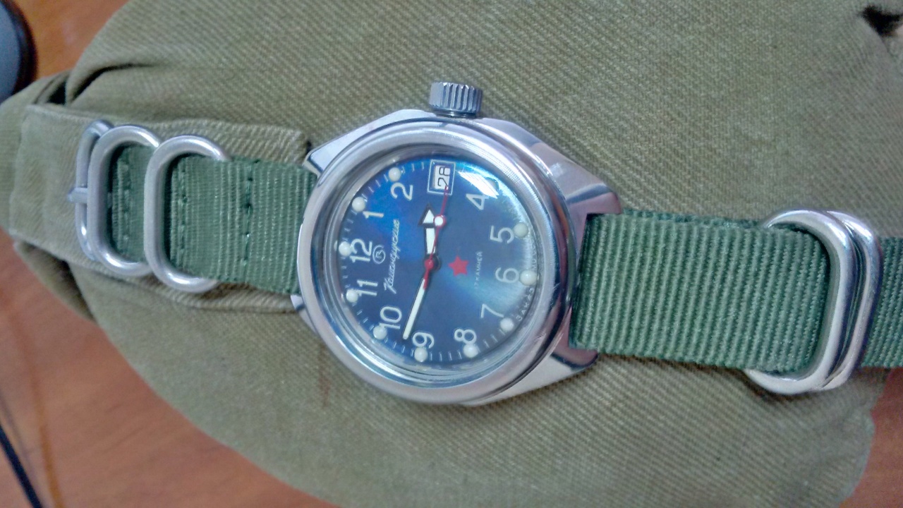

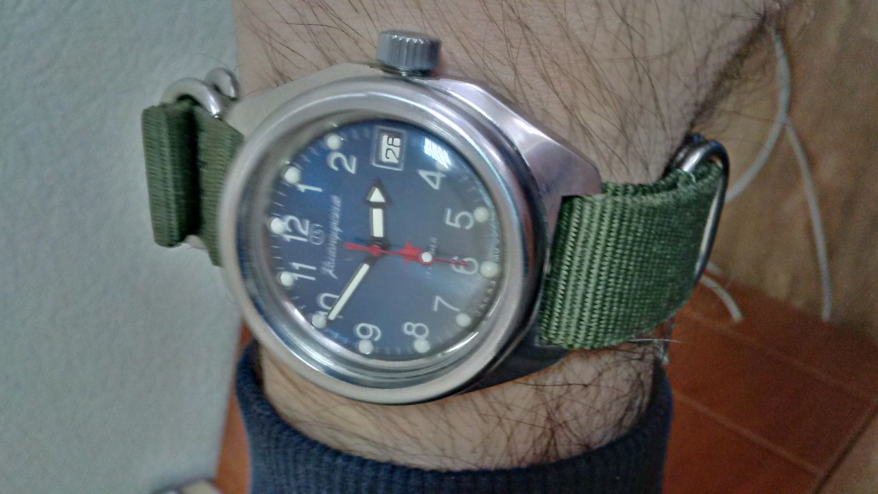

Вот первая проба пера по циферблату и кастомизации Амфибии в целом. Очень боялся испортить. Но Стас Strong меня вдохновил на этот подвиг
Характеристики, которые удалось реализовать:
- Механизм Восток 2414
- Выпуск - 1990 год (корпус)
- Корпус - нержавеющая сталь
- Безель (рант) - нержавеющая сталь (выточена на заказ у токаря) - поскольку в оригинале стоит латунь покрытая хромом
- Циферблат + механизм - Заказ МО СССР _ОРИГИНАЛ_
- Световые метки восстановлены SuperLuminova (смесь порошка люминофора и жидкого стекла)
- Циферблат покрыт итальянским паркетным лаком с ультрафиолетовым фильтром (защита от выцветания родной краски) - сам решил это сделать
- Механизм смазан и выставлен - точность +-7 секунд в сутки
- Ремень НАТО ZULU - нейлон + фурнитура из нержавеющей стали
