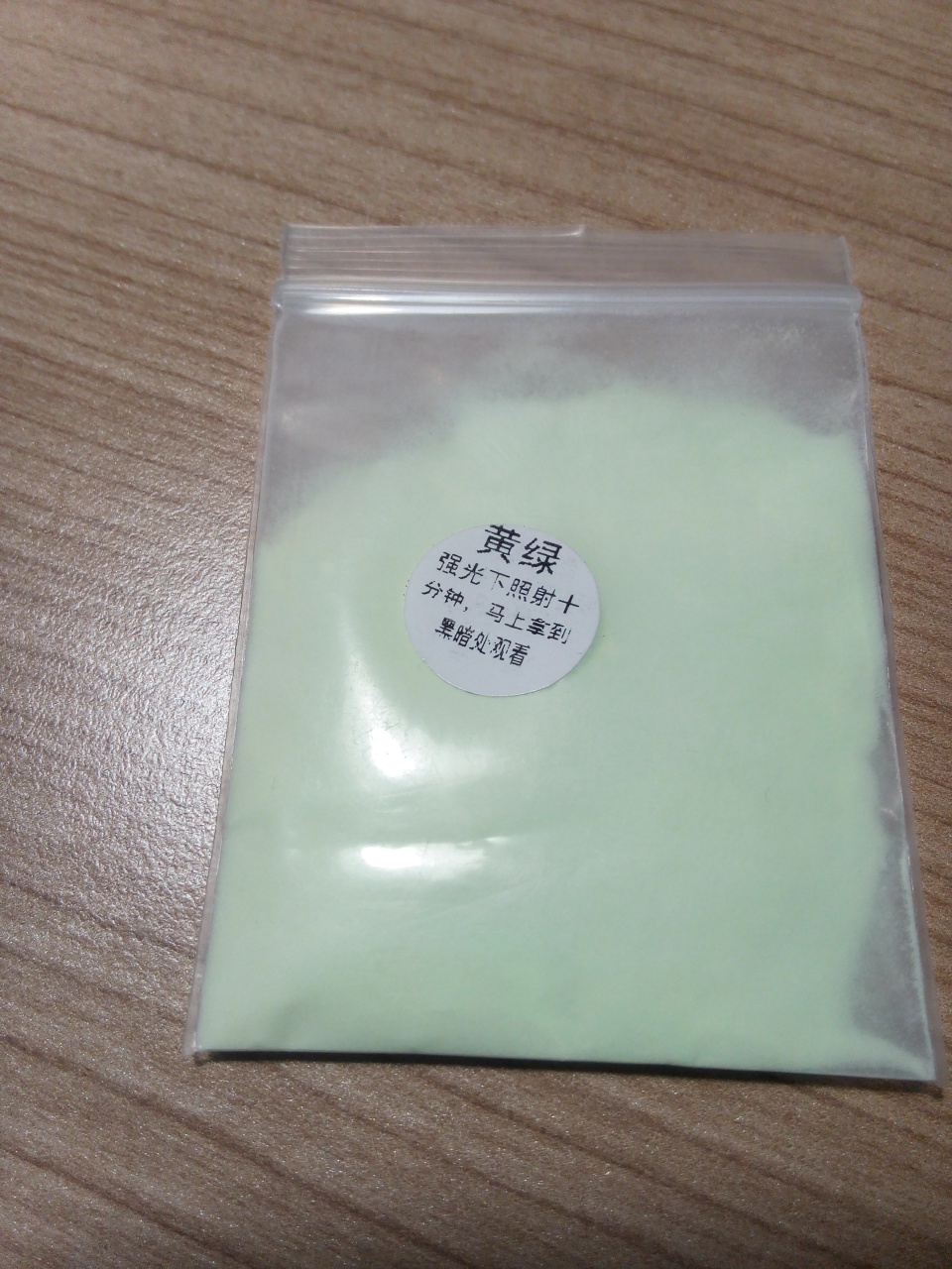

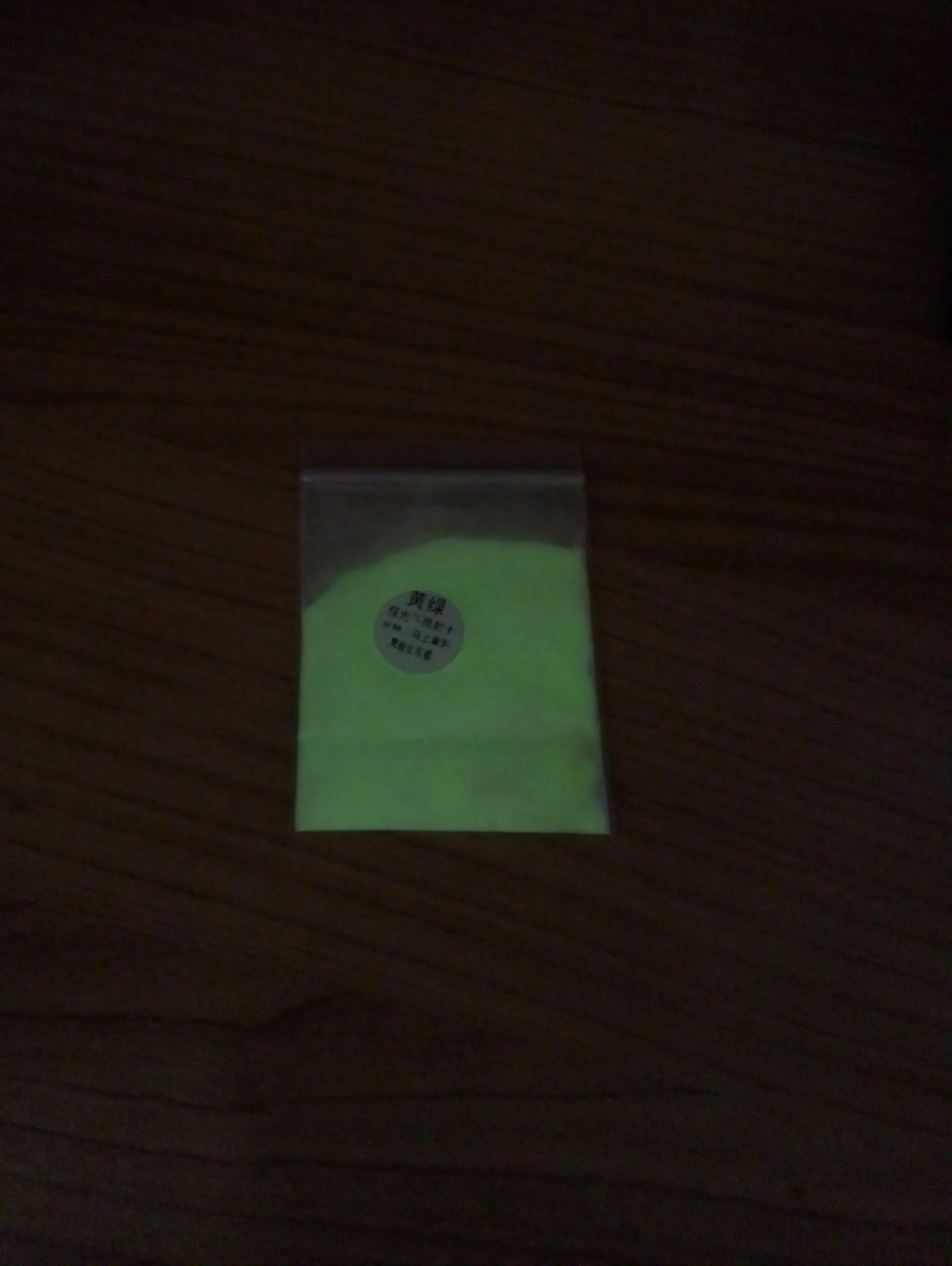

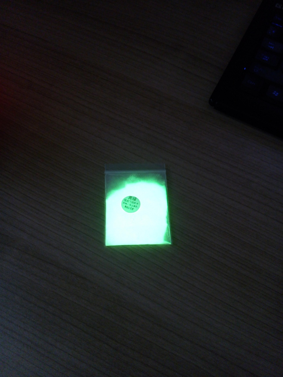

Прикупил тут 10гр.),исключительно ради проверки оплаты с мобильного,за 40р.Шел 25 дней,самое интересное-с треком по РФ, люм оказался неплох.Брал https://ru.aliexpress.com/item/2016-...707887651.html номер 6

Сообщение от jkl Посмотреть сообщение
А можно результат на часах посмотреть с китайским люмом? И сколько времени послесвечения?

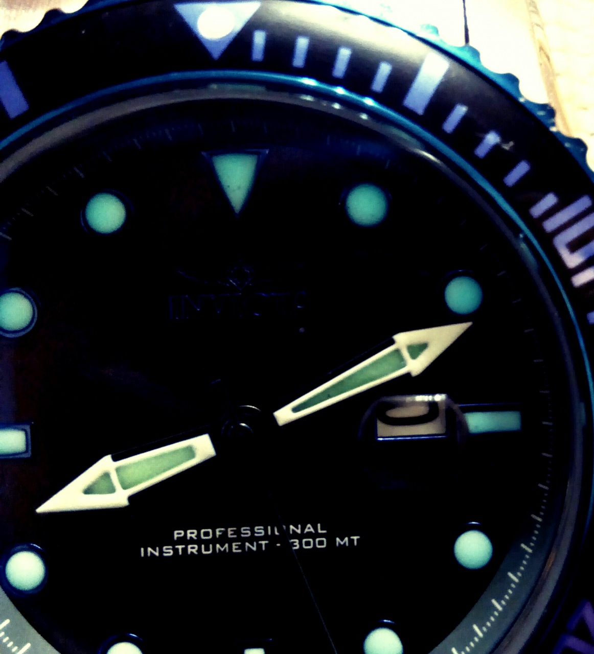

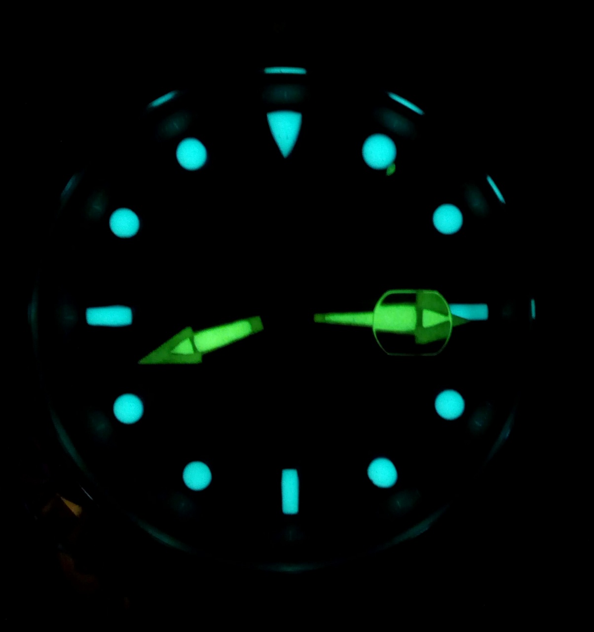

Да,конечно,на стрелах,внутри-китаец,по времени -засеку и отпишусь

При засветке 10 сек LED фонарем в 23 часа,индикация различима до утра
