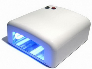

Пробовал уф лак прозрачный,как связующее,очень кстати понравилось,не сохнет,легко набрать нужный обьем капли,держит купольную форму неплохо,растекается по обьему тоже хорошо,светимость понравилась,тк база идеально прозрачная..После сушки легкий глянец присутствует,сушу 2 мин в такой фигне

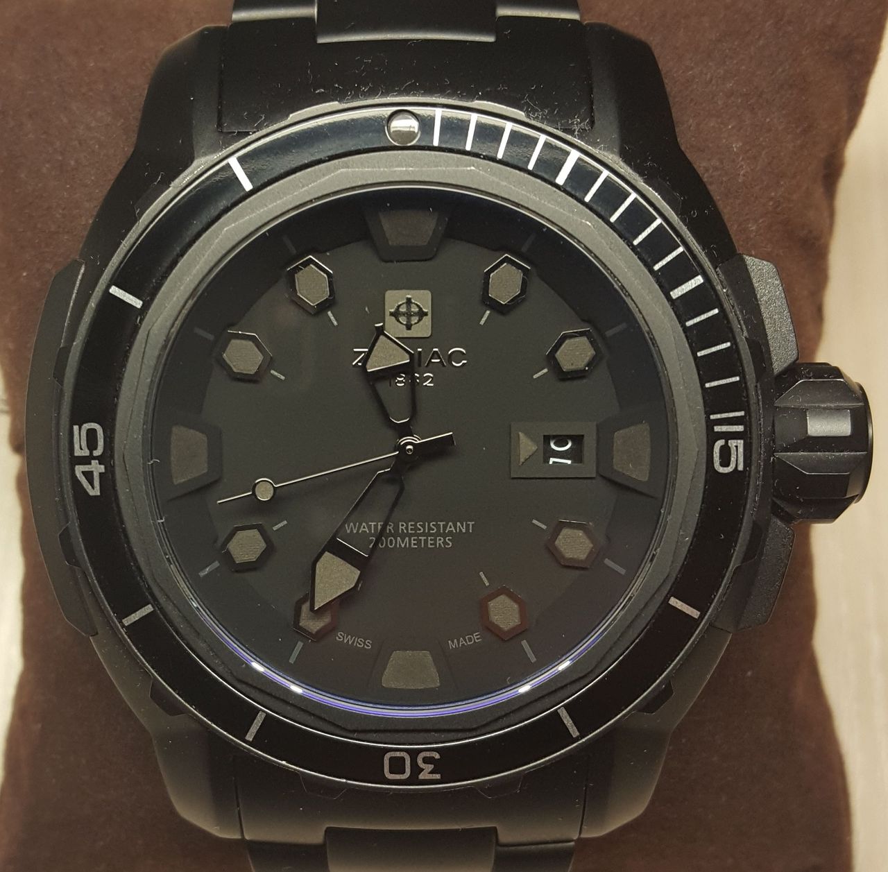

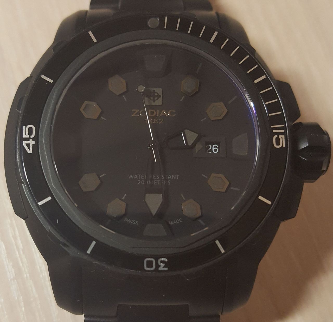

Подскажите, есть ли варианты обновить люм таким же серым цветом? Цвет свечения хотелось бы от бирюзового до зеленого.
ID:	1614084   Нажмите на изображение для увеличения

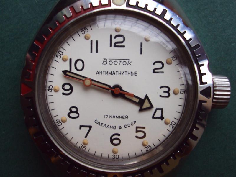

Доброго времени суток!
Подскажите пожалуйста, как сделать нужный цвет заливки с люмом?
Имеются вот такие часы (фото с просторов интернета). Люм на стрелках весь осыпался, а имеющиеся у меня порошки-люминофоры все белого цвета.
Что в качестве красящего пигмента посоветуете и сами используете?
Спасибо!

Наверное,надо пробовать окрашивать связующее-лак акриловый,или то,что используете,и чтобы сильно прозрачность не терял...Пигмент в виде порошков не стал бы применять,пробовал бы окрасить сам лак,применяя чернила на разных основах,гелевые,маркерные и др,там цвета то добавить чуть чуть.Возможно есть пигменты именно для лаков,различных колеров.Как то так..

Думаю, что можно ещё найти новые родные стрелки со светонакопителем. Если циферблат в хорошем состоянии, то стоит попытаться. Запасливых мастеров в нашей стране немало.

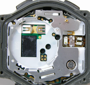

Здраствуйте. Нужна помощь. Хочу на стрелки нанести светомассу, а не знаю как отключить обмотку радиоконтроля, чтобы разобрать часы. Может кто подсказать?
ID:	1634875   Нажмите на изображение для увеличения

А разве оба модуля вместе не вынимаются?

Не уверен, модуль с обмоткой уходить глубже в корпус к шпильке. В понедельник буду пробовать разобрать.

Модуль тут вставлен в корпус и держится на защёлках с торцов.
