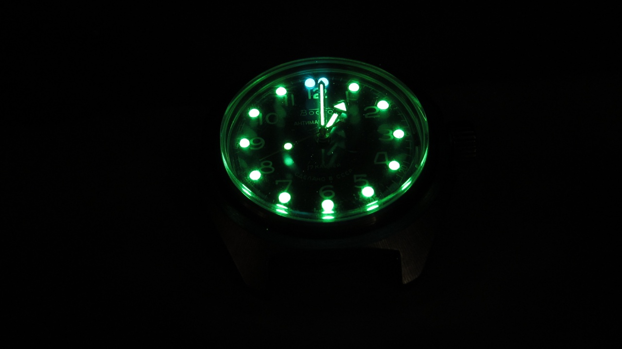

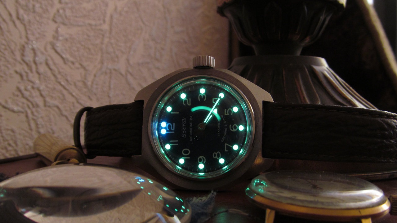

Я устанавливал тригалайты в Casio. Пример работы: http://forum.watch.ru/showthread.php...68#post3676368
Подводные камни:
1.Высота оси стрелок.Если высота недостаточна-тригалайт часовой стрелки будет задевать за минутную стрелку и сделать ничего нельзя.
2.Крепление тригалайтов на циферблат должно быть не монолитным,чтобы была возможность их снятия,если возникнет такая необходимость.Я закреплял тригалайты на кольцо с помощью капелек связующего для люма (его состав мне неизвестен).

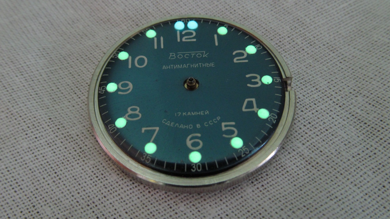

Нужен совет

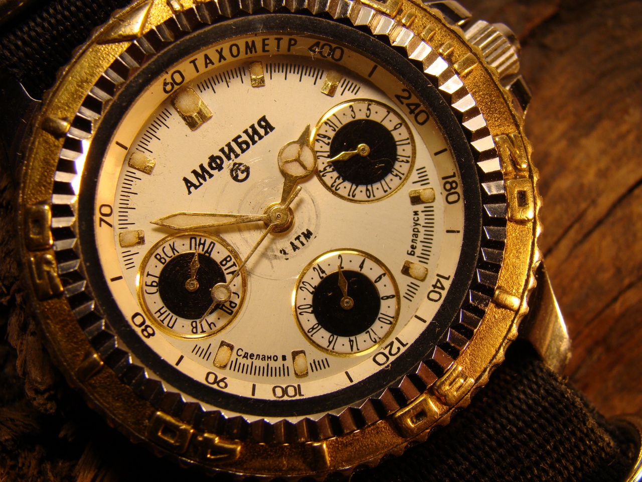

Уважаемые форумчане!
Помогите советом. Купил люминофор с рук. Продавец клялся, что 60 мкрн. При замешивании с модельным лаком не получалась однородная жидкость, скорее суспензия. Как-то нанес, что получилось - на фото. У меня руки кривые или зерно люминофора крупное? На метке 12 часов хорошо видно, что лак отдельно, порошок отдельно. На мой взгляд должно было получиться как краска, зерно не должно быть так заметно. Всем заранее благодарен за помощь

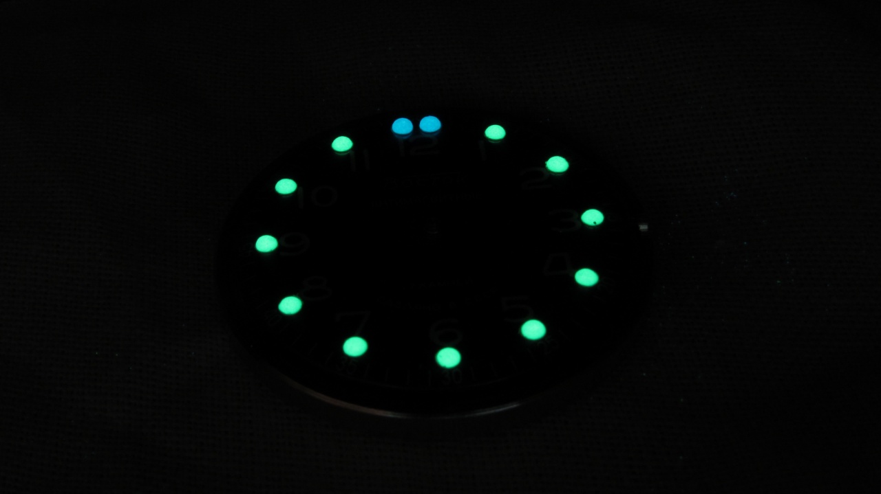

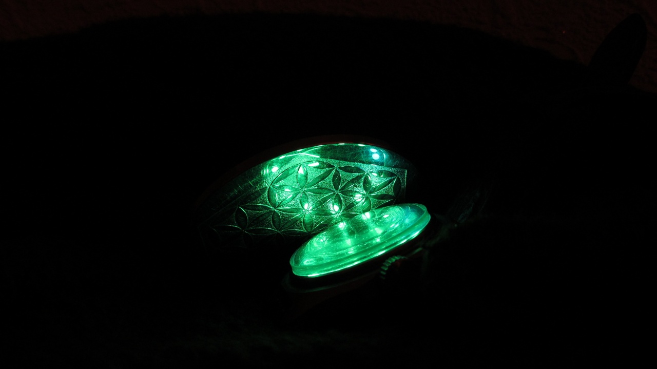

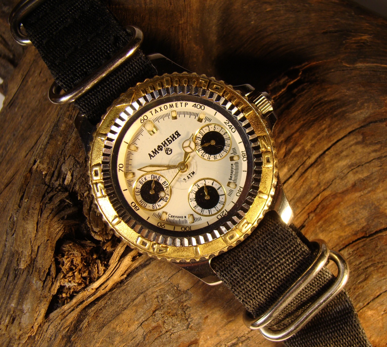

Как то так)

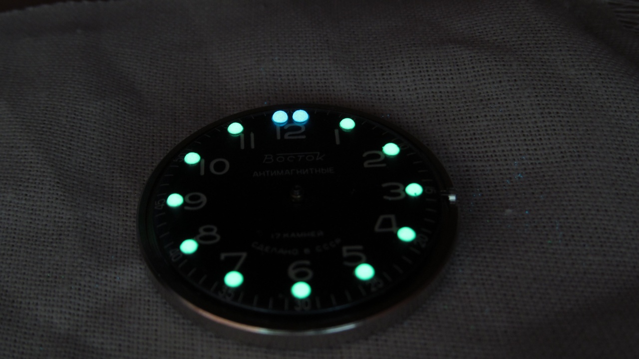

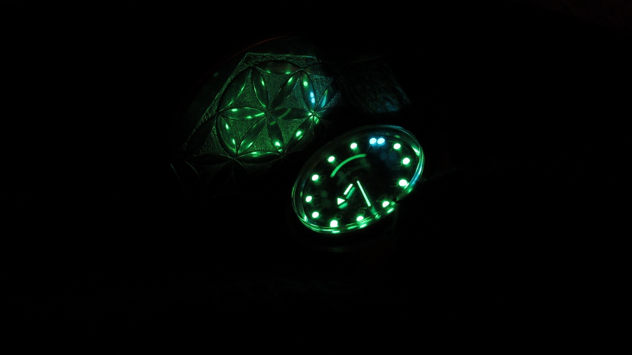

немного фото

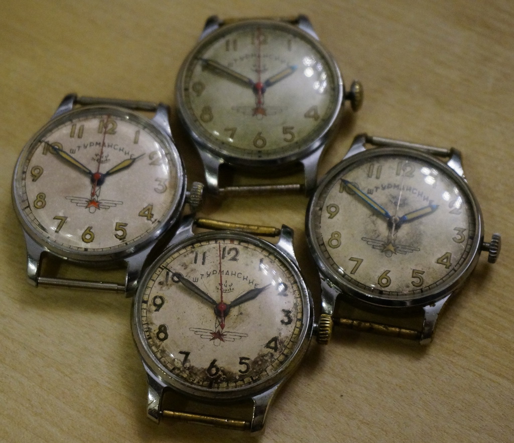

Очередной шедевр от Стаса Strong

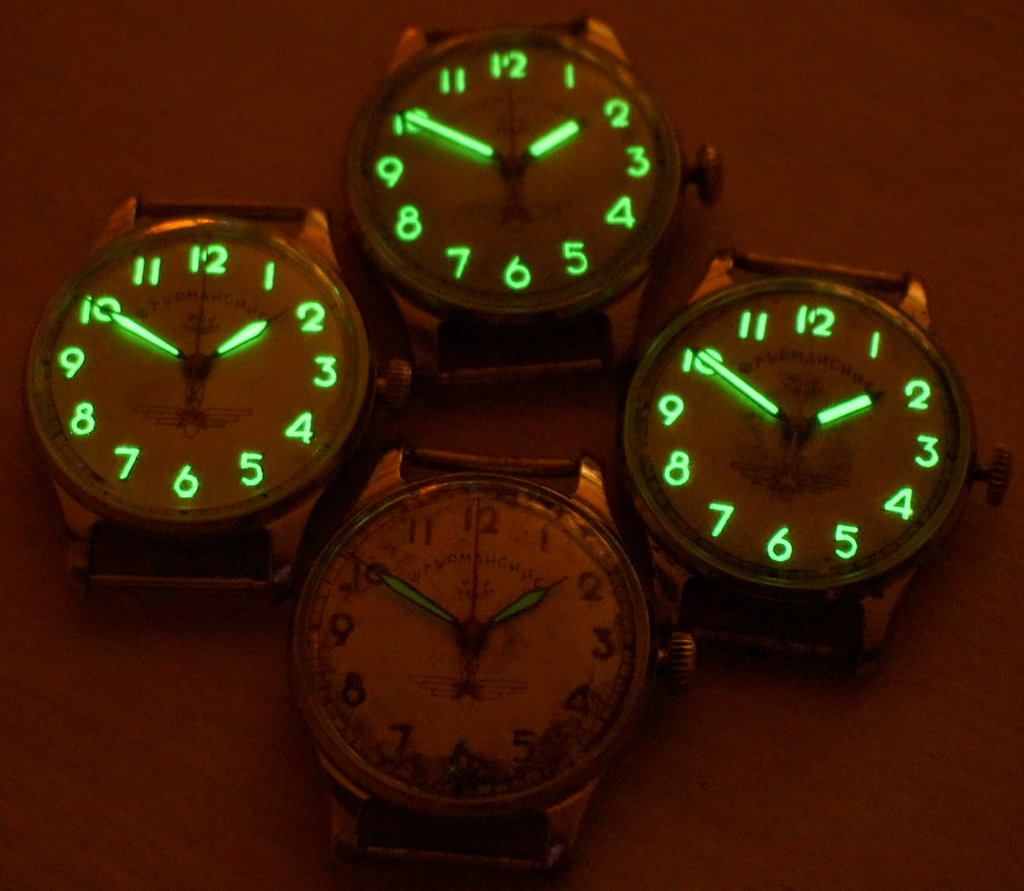

Восстановление люма на Штурманских (стрелки+цифры).
Для сравнений - на переднем плане часы в оригинале. Глазами это радиевое "свечение" не увидеть, только фотоаппарат на длинной выдержке фиксирует остатки свечения на стрелках. Цифры вообще темные. При наличии радиации (период полураспада радия 1600 лет) деградировал состав, который собственно и вызывает свечение.
