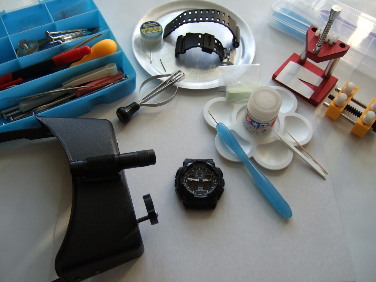

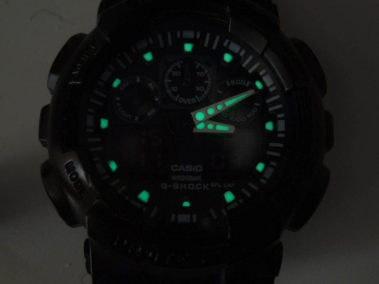

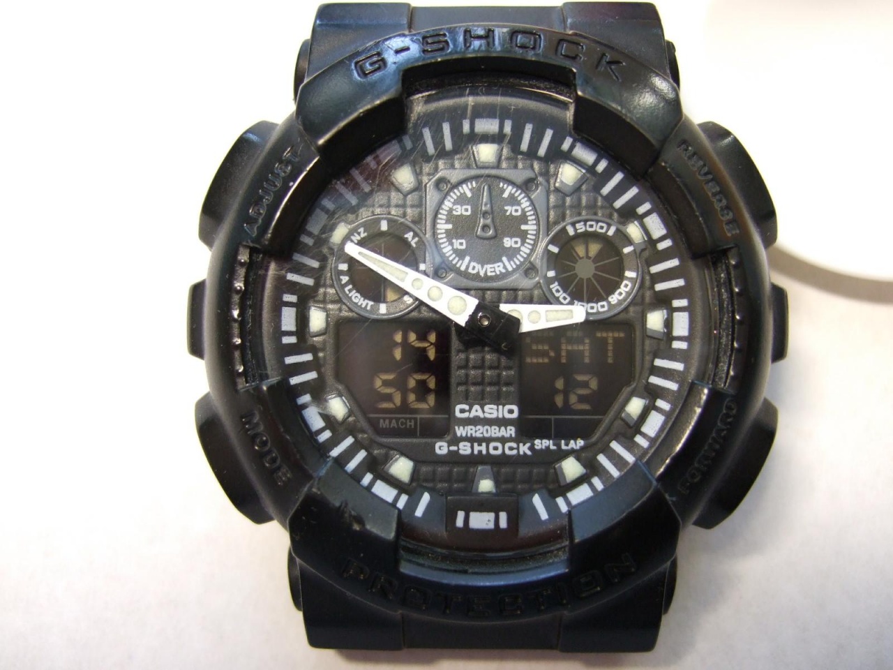

Вот, я наконец решил приобщиться к нанесению светомассы. Потренироваться решил на "кошках"- забрал у друга его чи-шоки, которые он пол-года убивает на буровой.
Люминофор брал на luminofor.ru, пробник 10 гр., зеленого свечения. Акриловый лак Tamia прозрачный, маркировка XF-86 в отделе моделистов. Разводил на палитре "ромашка" за 12 рублей из канц.товаров.
Все нормально разводится и наносится, быстро сохнет, не осыпается. Люм наносил прямо на крашеные белые метки на цифере, т.е. дополнительная подложка не потребовалась.
Как получилось - судить вам.

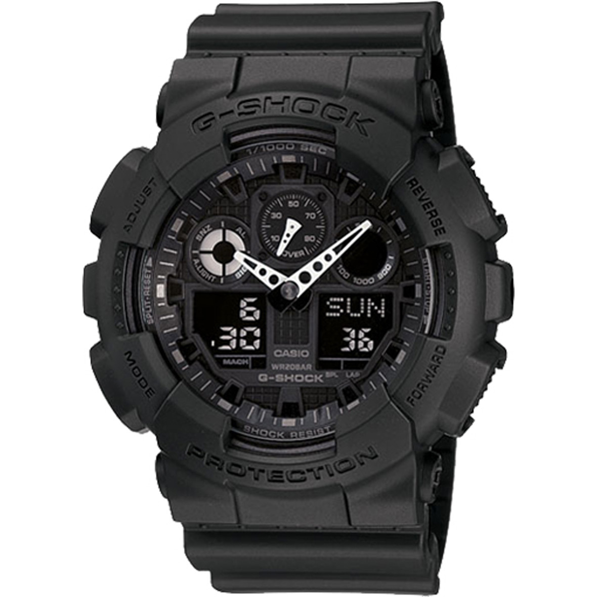

Sniper,поздравляю!Отлично получилось-аккуратно!А вот часы-фейк.Это не G-Shock.Обратите внимание на верхнюю стрелку доп.циферблата-это выпуклая имитация и сравните с настоящими GA-100.
