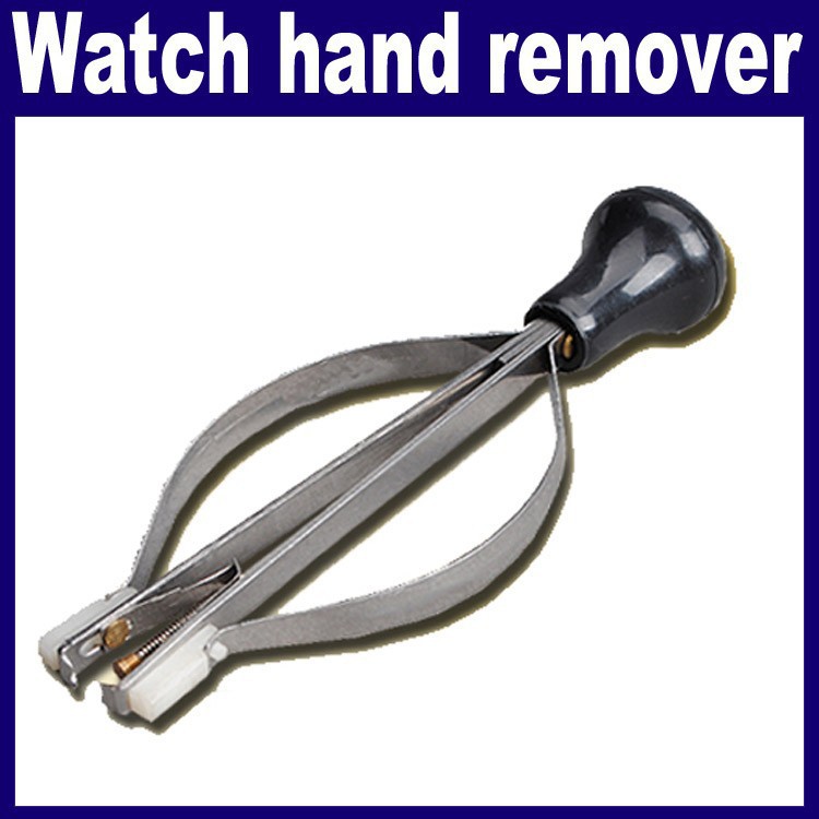

Здравствуйте!

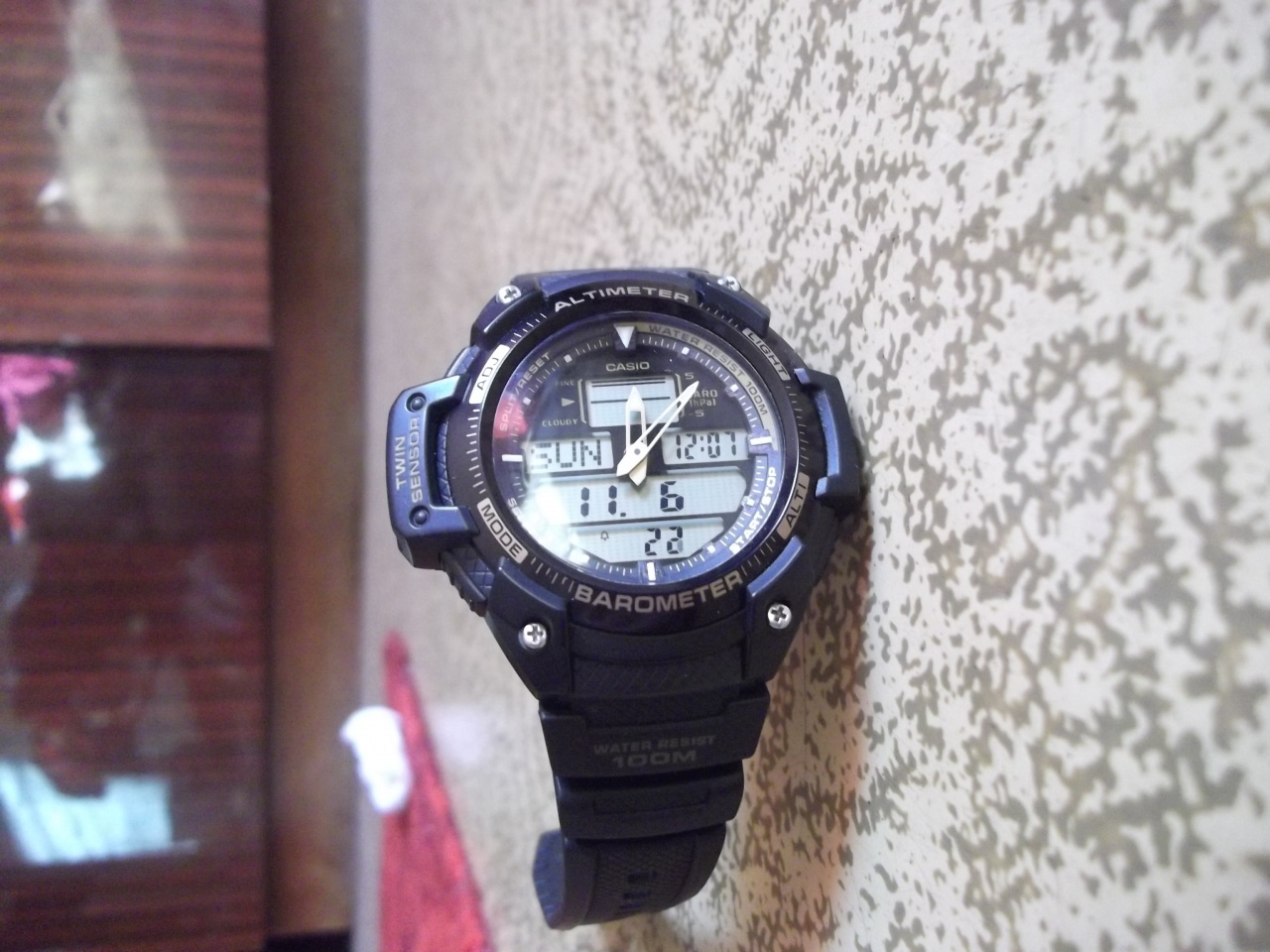

Хочу попробовать обновить люм на часах casio SGW-400, точнее заменить на стрелках и нанести отсутствующий на метки.
Заказал недорогой съемник стрелок. Подскажите, для установки стрелок подойдет следующий инструмент, или лучше что-нибудь другое приобрести?
------- ДОБАВЛЕНО ЧЕРЕЗ 11 МИН --------
Да, люминофор заказал здесь: http://luminofor.ru/product_info.php...-10-gramm.html
Друзья, по удалению-установке стрелок что можно прочитать, какие могут быть "подводные камни".
Часы вот эти:

Сообщение от Sniper Посмотреть сообщение
Циферблат поцарапать при снятии можно) Нужна еще "защита" вроде этой. Я использую кусок тонкого (как лист) прозрачного пластика. Обратно стрелки насаживаю стержнем пишущих ручек (разных диаметров), пластиком корпуса тех же ручек.

Спасибо за совет про защиту, тоже подумал, вырежу подложку самостоятельно.
Про насаживание при помощи стержней - как рассчитать силу давления на стрелку, проще говоря, с каким усилием напрессовывать и как избежать перекоса:-) ?

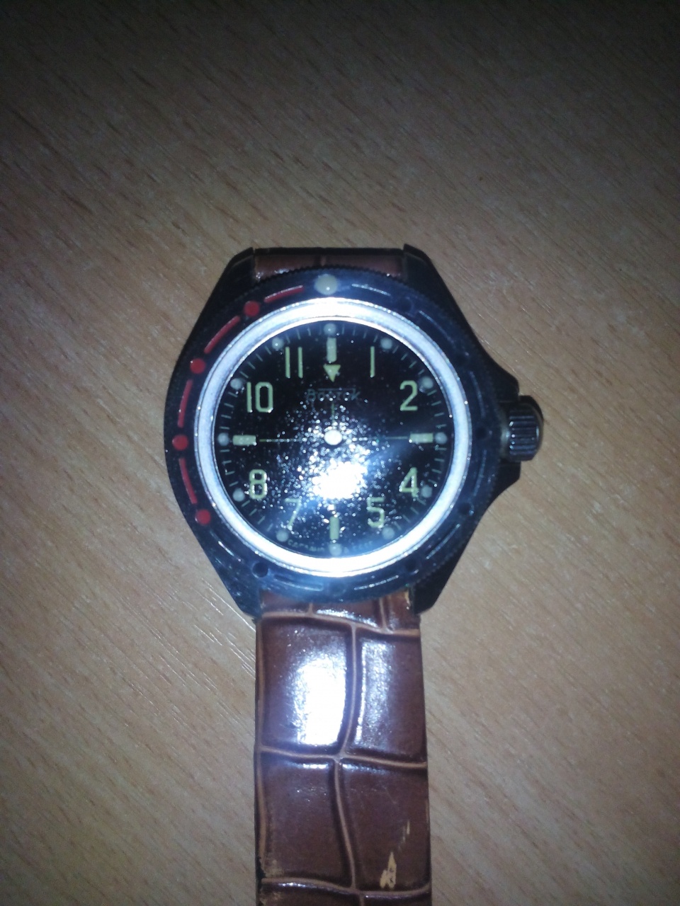

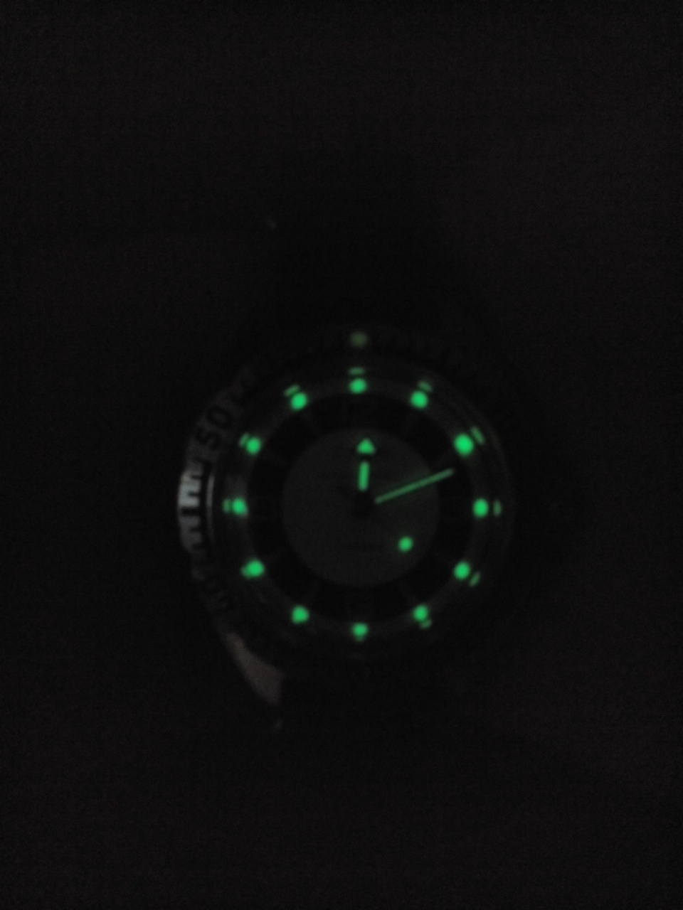

Оцените пожалуйста

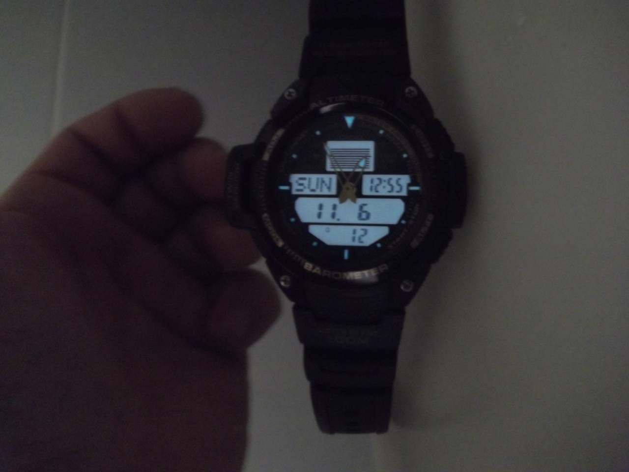

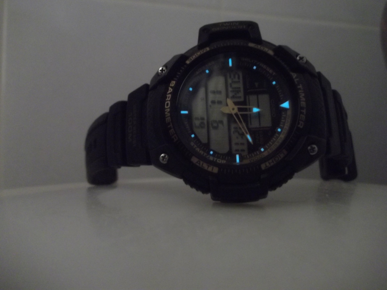

Вот пример нанесения бирюзового люма на свои SGW-400
Часовые метки полностью переделал.Родные показались слишком жирными и непропорциональными к стрелкам.

Как я понял, вы прежние метки покрыли темным лаком, а затем люминофором?
На этих часах стрелки снимаются обычным способом?

Старые метки счистил полностью.Новые-накладные.Сверху-люм.
Стрелки снимаете в любом положении.А одеваете-в режиме коррекции времени (именно стрелок..H-SET),когда двигатель выставит их в положение "На 12".Сначала ставите часовую,потом аккуратно минутную точно над часовой.После сборки проверяете,корректируете правыми кнопками (верхней и нижней) точное положение,жмёте опять H-SET и всё)))
