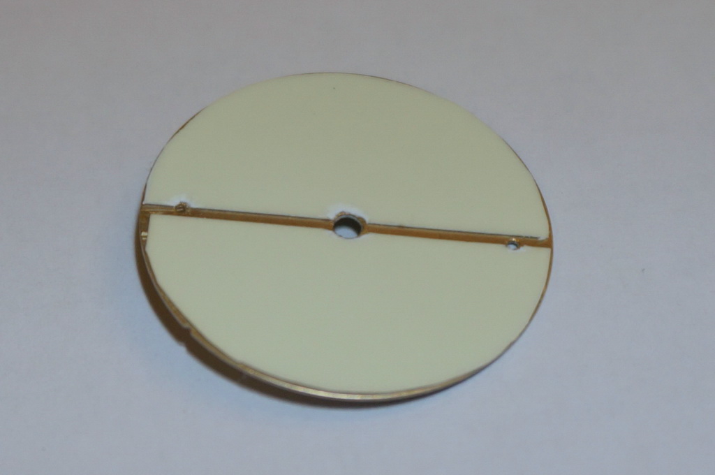

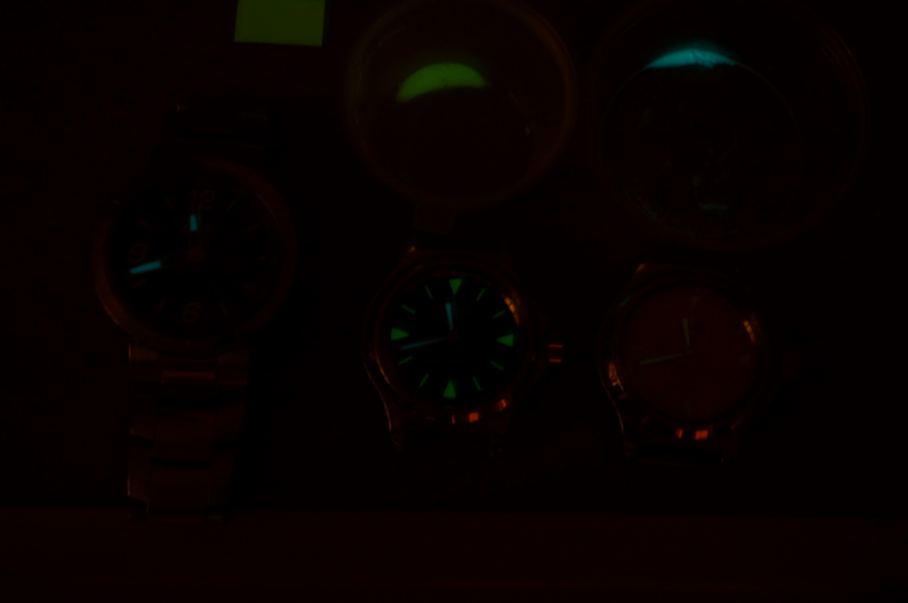

Делюсь свежим опытом реконструкции светомассы.
Купил я новые Восток Амфибия SE от Меранома (вот эти: http://ru.************/amphibian-se/1...-120359nb.html). Люминофор там никакущий (на предыдущей странице мои тесты на тут тему есть: http://forum.watch.ru/showpost.php?p...&postcount=505). Так как цифер на этой модели – сэндвич, решил я люм подправить. Думал малой кровью обойтись, но пока разбирал/собирал, попортил кривыми руками цифер, пришлось перерисовывать. Вся история перерисовки тут: http://forum.watch.ru/showthread.php?t=287980.
Перерисовал, люм сделал, собрал и представляю на суд почтенной публики результаты переделки светомассы. Для переделки использовалась самоклеющаяся лента из магазина luminofor.ru (http://luminofor.ru/product_info.php...oi-100-sm.html).
На первой фотке в аттаче – нижний слой сэндвича с наклеенной лентой. Лента имеет толщину порядка 0.5-0.7мм, но, т.к. я смыл с нижнего цифера краску и заводской люм, то рост толщины сэндвича оказался не столь сильным. Штатные стрелки встали.
Попытка использовать обычную технологию «порошок+лак» в принципе сработала, но слой оказался неровным, полученный результат получался выпуклым и к краям цифера плавно сходил «на нет». Из-за этого при наложении верха на низ между ними оставались просветы, что делало всю конструкцию корявой и неопрятной. И, что самое главное, светило все неровно. Так что в итоге я купил и наклеил ленту.

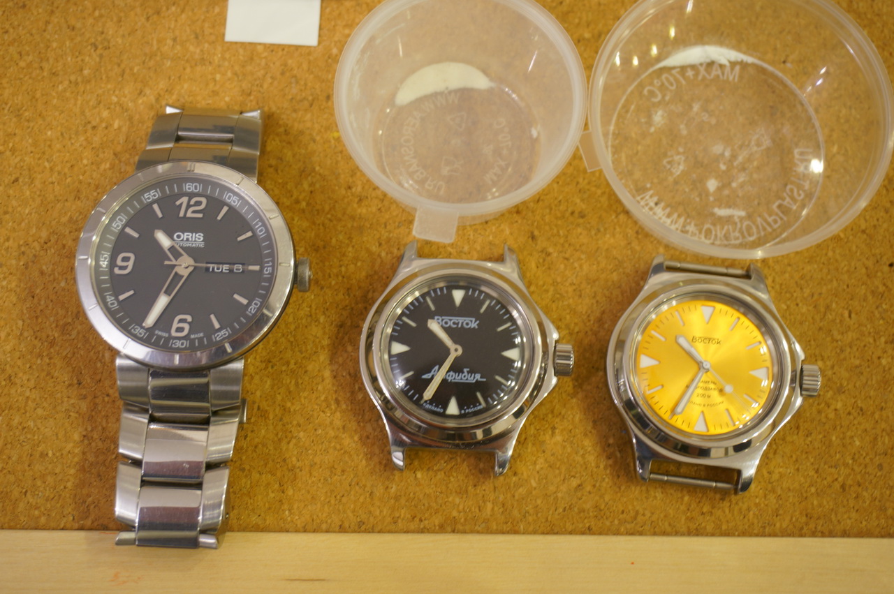

Дальше фотки участников теста. В тесте традиционно принимают участие (сверху вниз слева направо):
- отрезок самоклеющейся ленты (зеленый);
- баночка с люминесцентным порошком марки ЛДП-2мА (50) от luminofor.ru (зеленый);
- баночка с люминесцентным порошком марки ЛДП-3мA+ (75) от luminofor.ru (бирюзовый);
- Oris TT1 day-date, стрелки покрыты составом Superluminova BG W9;
- мое изделие (цифер сделан лентой, стрелки - ЛДП-3мA+ (75));
- контрольный экземпляр - Восток Амфибия 120SE, артикул 120360NK, с заводским люмом;
Вторая фотка в аттаче – на свету.

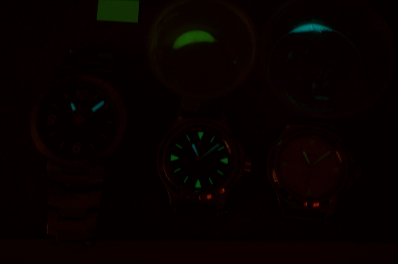

Третья фотка в аттаче – сразу после выключения света.

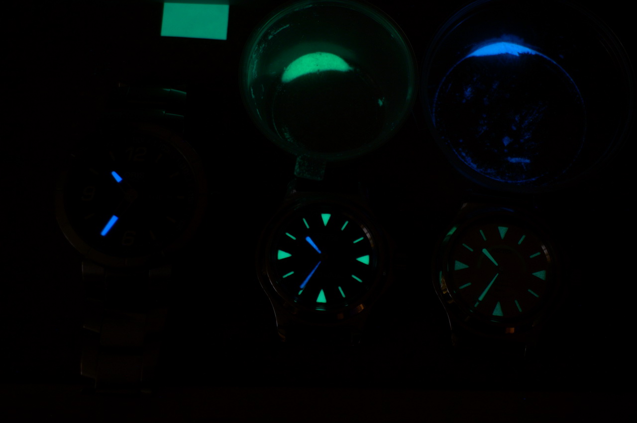

Четвертая фотка в аттаче– через полчаса.
Пятая фотка в аттаче – через час.

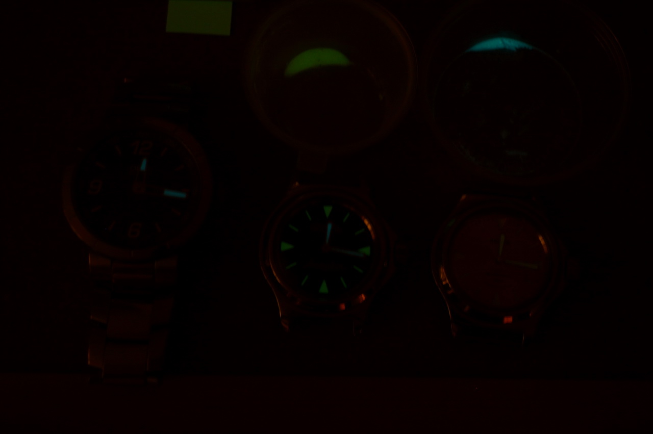

Шестая фотка в аттаче – через полтора часа.
Потом я спать уже пошел.
Выводы очевидны: лента вполне достойный материал для релюма сэндвичей, а ЛДП-3мA+ (75) от luminofor.ru смело может называться словом Superluminova.
ID:	1122850   Нажмите на изображение для увеличения
ID:	1122851   Нажмите на изображение для увеличения
ID:	1122852   Нажмите на изображение для увеличения
ID:	1122853   Нажмите на изображение для увеличения

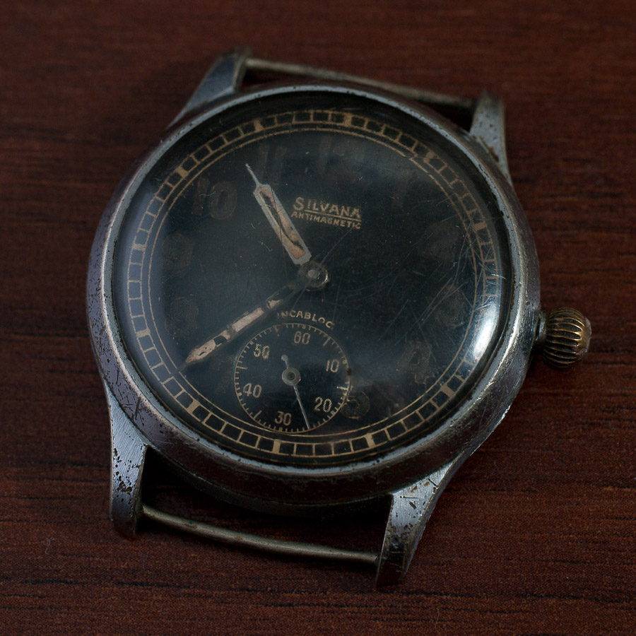

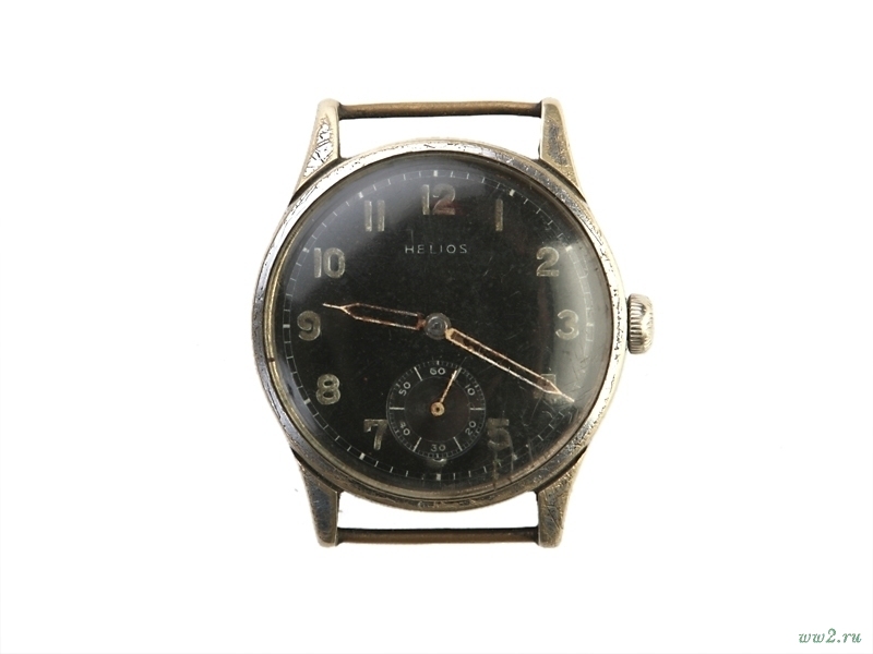

Восстановление светомассы
Здравствуйте собрался купить старинные часы,но вдруг появился вопрос: о том что-бы их заново заставить светить. Вроде бы ерунда но я не знаток в часах,поэтому скажите пожалуйста можно ли не менять стрелки в этих часах,а просто нанести светомассу во внутрь стрелок. На фото часы не эти но беда та же. И ещё вопрос сколько стоит нанесение светомассы?

Напишите форумчанину Strong, он светомассу рисует
Ничего менять не надо, старая светомасса удаляется, на цифер и стрелки наносится новая
Например, было:
Стало:
Это я сам рисовал, коряво немного, Strong делает все красивее
