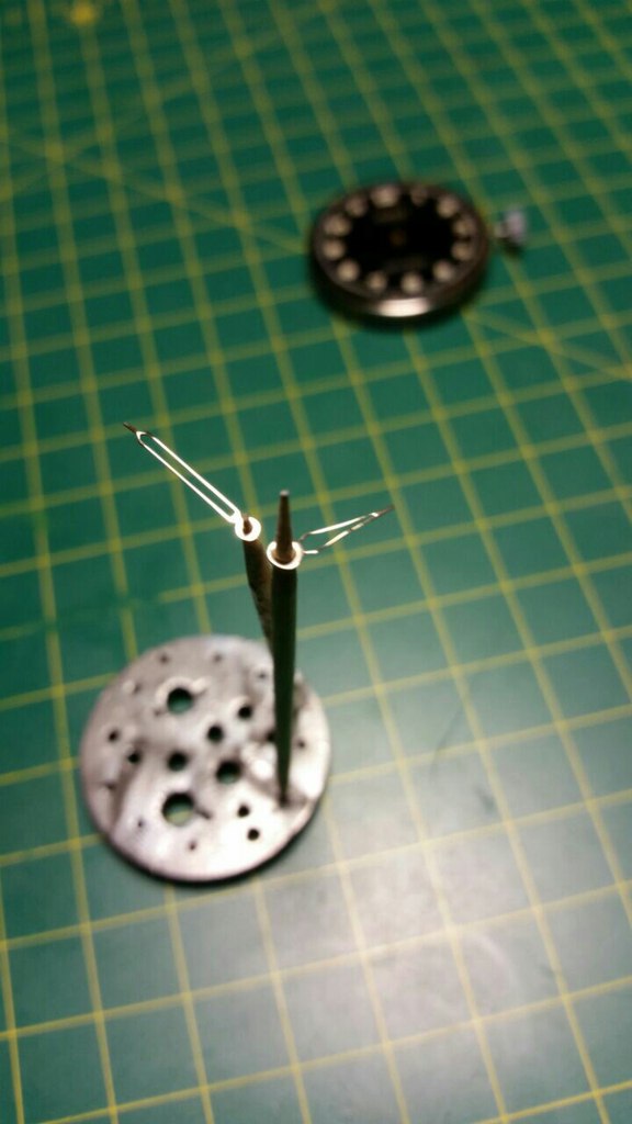

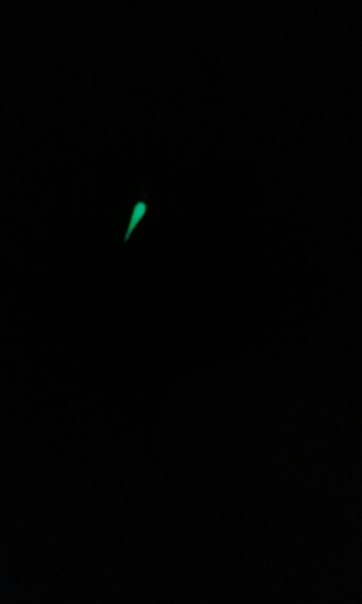

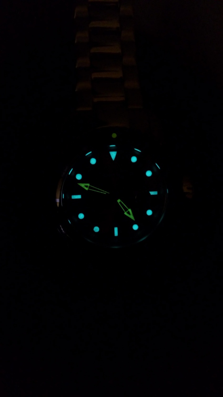

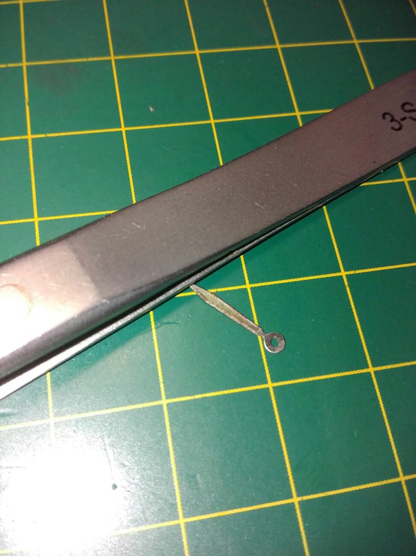

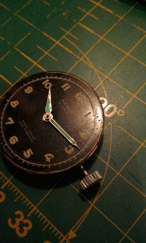

как то так ) 30 минут делов )

Сообщение от Vital66 Посмотреть сообщение
Стрелки получились неплохо.За 30 минут можно сделать.А где новый люм на цифрах?

клиент такую задачу не ставил! (из за фин. соображений)

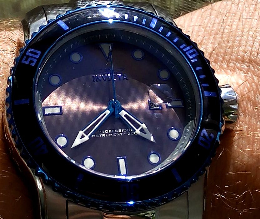

Давненько сюда не заглядывал, Решил свои Invicta pro diver15077 перелюмить,результат прилагаю,перешел я на пва,лучше все таки..разбавить водичкой нет проблем,если капнет недай бог куда,легко убрать,высыхает без усадки-можно даже класть "куполом" и добиться равномерного свечения проще.Наверное за счет свойств самого пва/латекса,смешиваясь с люмом образует гомогенный состав,но тут главное с водой не переборщить.

Поблагодарили 2,930 раз(а) в 1,218 сообщениях
зеленый цвет стрелом менее грузит.. вот такой бы я ставил люм везде.. есть такой в продаже, и если есть - как он называется?

Сообщение от Победа Посмотреть сообщение
Зеленый-родной (Не суперлюминова),свечение недолгое,зерно крупное какое то..
